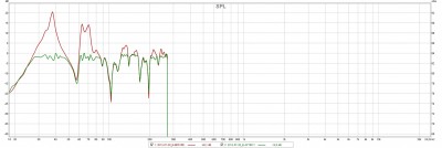

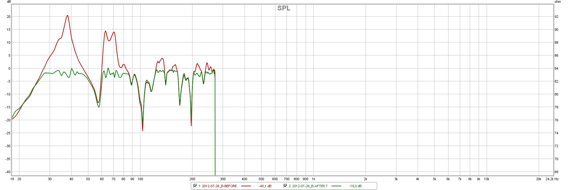

bei meiner momentanen Aufstellung (die wahrscheinlich bleiben wird, auch wenn ich interessehalber evtl. noch etwas experimentieren werde) sind die Täler recht schmal:
Ich weiss nicht, ob es Sinn macht, da etwas anzuheben zu versuchen?
Auch wenn der Frequenzgang abenteuerlich aussieht - ich bin eigentlich im Moment recht zufrieden; mein Raum ist halt nun mal so wie er ist, die Dachschräge unter der ich sitze, macht die Sache sicher auch nicht einfacher. Hauptsache, das Gewummer ist weg!

das ist eine ziemlich perfekte Linearisierung. An den sehr schmalen Dips solltest du in dem Fall überhaupt nichts ändern, denn diese hörst du nach meiner Erfahrung nicht heraus. An den zwei etwas breiteren Stellen könntest du durch passive Maßnahmen im Raum noch etwas verbesseren, aber das ist nur bei einem Musik/HK Raum sinnvoll, da die Schaumstoffkeile ansonsten den Raum optisch einengen.

Die Dips sind im Kickbassbereich und damit eminent wichtig! Das hört man!
Hieran sieht man, dass Audissey im Grunde nichts schlechter macht, als AM. Nur, günstiger.
Wie dem auch sei: an der Aufstellung arbeiten sollte mehr bringen; zu weniger Geld.

Jemand der Graphiken interpretiern kann...Respekt...specialized hat geschrieben:Die Dips sind im Kickbassbereich und damit eminent wichtig! Das hört man!
Audyssey ist weit mehr als ein automatischer parametrischer Bass-EQ auf FIR/IIR - Filter-Basis.Hieran sieht man, dass Audissey im Grunde nichts schlechter macht, als AM. Nur, günstiger.
Es kann viel bringen, zu wenig Geld.Wie dem auch sei: an der Aufstellung arbeiten sollte mehr bringen; zu weniger Geld.
