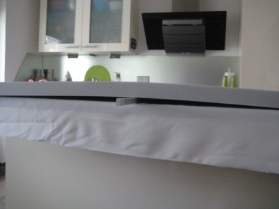

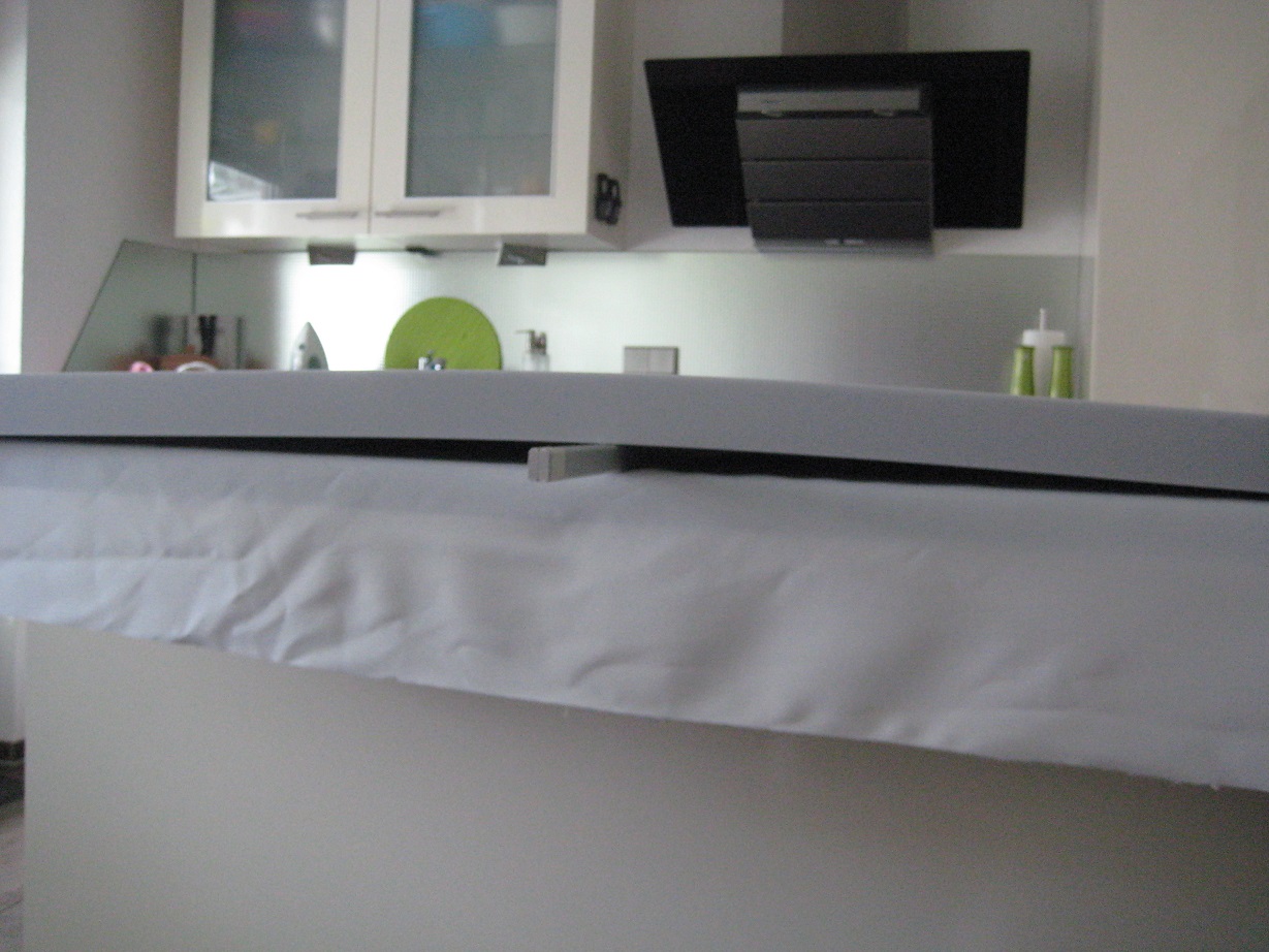

So, heute konnte ich das 2. Segel anbringen: Übrigens habe ich hier vielleicht noch einen kleinen Tipp für Alle, die Ihre Absorber selbst bespannen möchten.
Um den Stoff auf max. Spannung zu bringen, habe ich den Absorber etwas "hohl" gelegt: Danach wurde der Stoff straff gespannt. Zuerst an den kurzen Seiten, dannach an den langen (dort ebenfalls den Absorber unter dem Stoff hohl auflegen)
Dadurch wird, wenn die Platte später hängt, der Stoff auf noch stärkere Spannung gebracht & ein Durchhängen wird (bis auf eine winzige Kleinigkeit) verhindert...

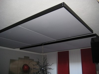

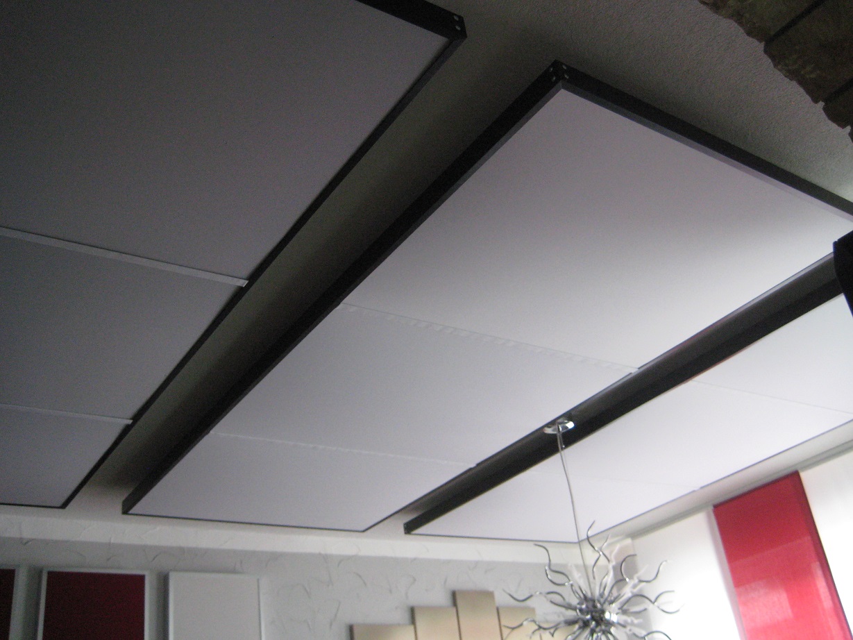

Fast geschafft....
Gestern wurde das 3. & letzte Segel montiert.
Lediglich die Absorber müssen noch mit Stoff bezogen werden.
Da ich beim Prototypen doch etwas mehr Stoff verbraten habe als ursrünglich geplant, musste mir Mysterion nochmal 4 lfm nachsenden.
Hoffe, die Sendung trifft Mitte nächster Woche ein, damit ich das Projekt komplett zum Abschluss bringen kann. Sorry, aber ich bekomme alle Segel nicht richtig auf's Bild.
Auf jeden Fall bin ich sehr zufrieden:
Die geplanten 25cm Abstände zwischen den Segeln bewegen sich unter 4mm Toleranz (was bei fast 3m Länge ganz gut ist)
Nachhall ist deutlich besser geworden (wäre ja auch schlecht wenn nicht) und meine Klangwahlschalter stehen jetzt auf "neutral" statt wie bisher auf "sanft"
Sogar unseren Nachbarn, die ja keine Ahnung hatten, was ich mit der Aktion bezwecken wollte, ist ein deutlicher Unterschied beim Sprechen im WZ aufgefallen.
Der Frau gefällt es auch (Luzifer sei Dank ) & sie ist vor Allem sehr froh, dass unser Partyraum nicht mehr aussieht wie eine Schlosserei / Kriegsschauplatz...
Da mein AVR zur Zeit in Reparatur ist, "behelfe" ich mir im Augenblick mit meinem Verstärker aus dem Partykeller (Denon PMA 1560, 2x250W/4Ohm).
Damit sind Pegel möglich, bei denen mein Cambridge, bzw. mein Raum vorher längst die weiße Fahne geschwenkt hätte...
Fazit ohne langes Geschwurbel: Deutlich entspannteres Musikhören möglich, aber es müssen Endstufen zur Entlastung des AVR her !!!

Re: DIY Deckensegel XL
Leg dich doch mal auf den Boden zum knipsen
Ganz schön heftig das ganze, ne mega absorbierende Fläche
Ziemlich genau 11 qm...Langerr1 hat geschrieben: ne mega absorbierende Fläche
Hallo Dirk.
Das müssten unsere Foren-Akustiker beantworten.
Gemessen habe ich weder vorher noch nachher, da ich weder Mess-Equipment habe, noch Vertrauen in meine Mess-Fähigkeiten besitze
Da wir einen modernen / spartanischen Einrichtungsstil bevorzugen, bestand unser WZ aus sehr vielen schallharten Flächen.
Da Teppich usw. aufgrund unseres Hundes ausscheiden, und auch an den Wänden schon das maximal (optisch) Mögliche gemacht wurde, blieb "nur" noch die Decke übrig...
Auf Anraten in einem früheren Thread von mir probierte ich es halt mal mit: Viel hilft viel !!!
Das Ergebnis überzeugt meine Ohren auf jeden Fall (wobei Die nicht unbedingt als Maßstab gelten sollten )
