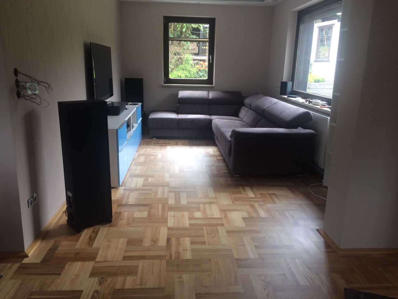

Der Subwoofer steht jetzt neben der linken Frontbox. Die Surroundspeaker befinden sich jetzt einmal hinten in der Ecke an der Wand und in dem Regal. Wie gesagt, Front und Surroundspeaker bilden von oben gesehen ein Rechteck.

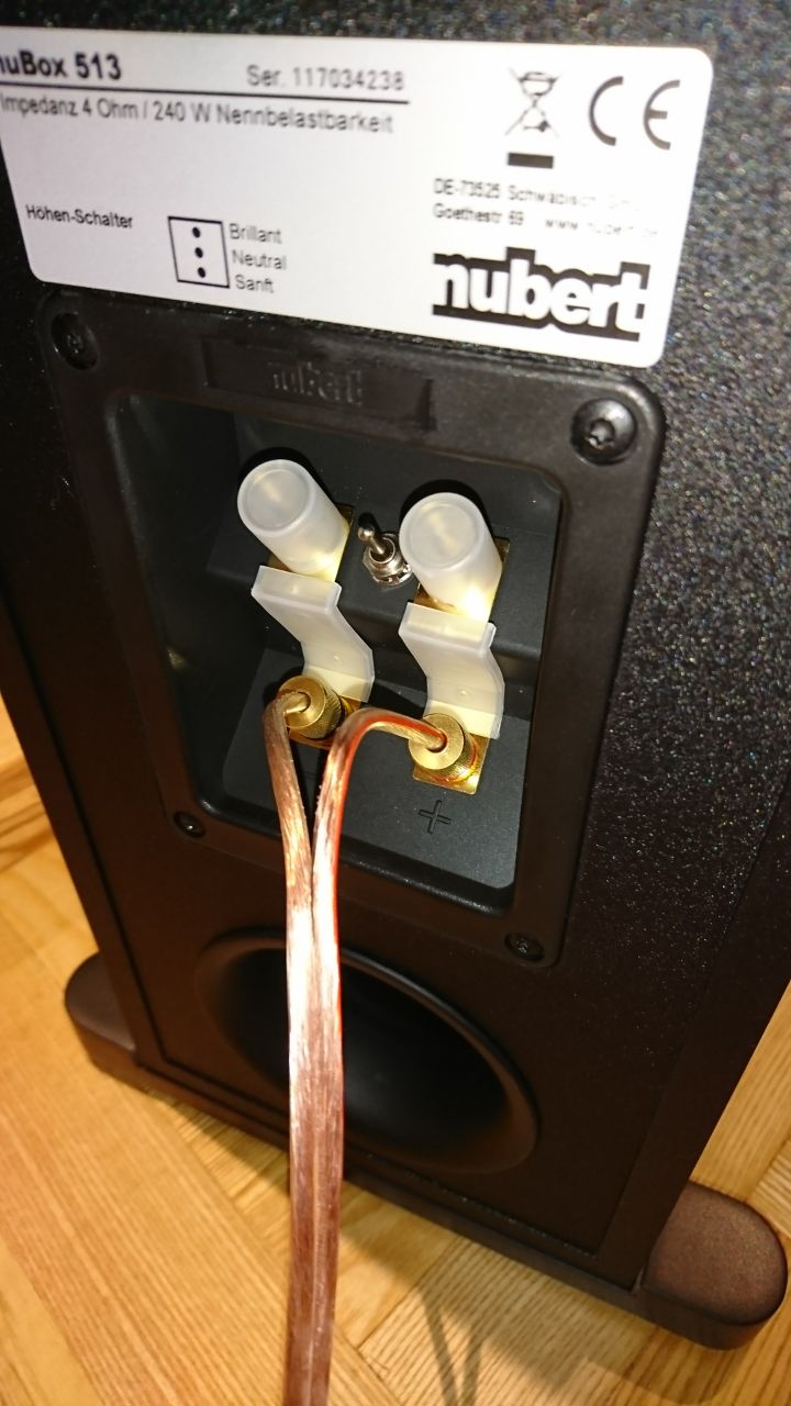

Fällt mir grad ein, die Brücken am BiWiring-Anschluss sind aber schon auch dran und nicht zufällig abgefallen/abgebaut worden? Sonst laufen
nicht alle Chassis mit.

Hallo Michl,
hast du es mal mit betont basslastiger Musik probiert? Ich habe angesichts des Bildes die Vermutung, dass der relativ leere Raum mit seinen glatten Flächen (Wände, Decke, Fußboden, Fenster(!)) die Mitten und Höhen verstärkt, was den Eindruck erzeugt, die Bässe würden fehlen.

Die Schrauben werde ich heute kontrollieren.
Der Raum ist nicht mehr ganz so leer. Frau hat schon fleißig dekoriert
