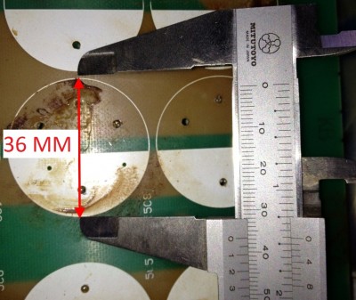

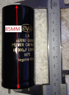

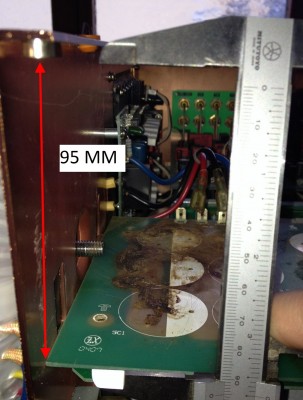

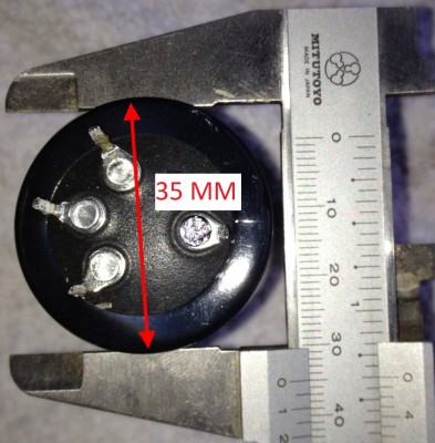

Nach dem Schneeschippen, habe ich Lust bekommen das PBC fertig auszubauen und die Elkos zu entlöten ;). Hat soweit gut geklappt! Ich habe nochmals geprüft ob irhgendwo sonst etwas defekt "aussieht" oder die Flüssigkeit der Elkos ihrgendwo sonst schaden angerichtet haben könnten -> Zum Glück nicht :). Ich habe bei Nover nach dem besagten Elko direkt nach gefragt und warte noch auf Antwort. (technische Specs, Nachfolgermodel etc..)
Der Elko ist 85 MM lang, 35 MM Durchmesser und hat 4 Pole. (Laut Angaben die ich im internet gefunden habe, ist der alleinstehende mit einem schwarzen Punkt der negativ Pol - Black Negativ steht ja auch auf dem Elko..).
Für mehr Durchmesser habe ich 1einen Platz (maximal 36mm). In der Höhe habe ich etwas maximal 90MM. Technische Daten: 10000 µF / 80V
Gemäss euerem Rat sollte ein 100 V auch gut sein - wieso das oder wieso muss es mind. 80 sein? Was wird den mit den V genau beeinflusst das z.B. 100V gut sind, jedoch weniger auf keinen Fall?

Die 4 Anschlüsse sind schon mal etwas unschön, ich weiß nicht ob die Elkos mit 2 Snap In Anschlüssen dort hineinpassen.
Einen passenden 4 Pol Elko zu nicht Apotekenpreisen zu finden, wird sehr schwer werden.
Alternativ könnte man 2 Pol Snapin Elkos verbauen, müsste dann aber eventuell neue Löcher durch die Platine bohren.
Zuletzt geändert von ++Stefan++ am Sa 9. Feb 2013, 17:56, insgesamt 1-mal geändert.

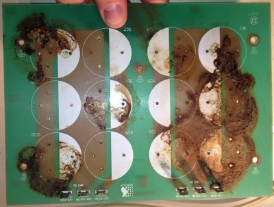

Hallo Dirz88,
ich hege immer noch den Verdacht, dass so viele Elkos auf einmal nicht auslaufen, wenn da nicht noch ein weiterer Defekt vorliegt, der zu einer Überlastung der Elkos geführt haben dürfte.

Diese Flüssigkeit stinkt aber dermaßen zum Himmel, und zudem müsste Dirk dann auch einen ordentlichen "Puff" gehört haben.

++Stefan++ hat geschrieben:Diese Flüssigkeit stinkt aber dermaßen zum Himmel, und zudem müsste Dirk dann auch einen ordentlichen "Puff" gehört haben.
Es sieht doch aber so aus, als ob sich nicht nur Elektrolyt vom einem Elko verteilt hat.
