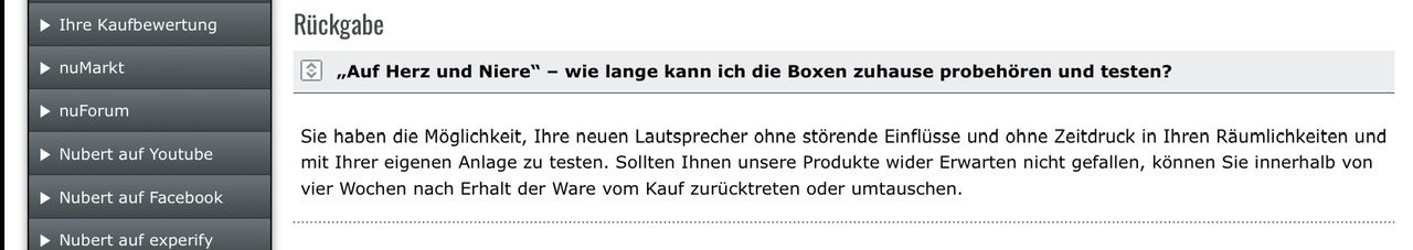

Domm2000
Re: Erfahrungsberichte nuPro XS-8500 RC
Beitrag von Domm2000 »
Oalermer hat geschrieben: So 14. Aug 2022, 16:25 Am Mittwoch wäre die 14-Tages-Frist bei mir abgelaufen.
Die Rückgabefrist bei Nubert dauert 4 Wochen.
