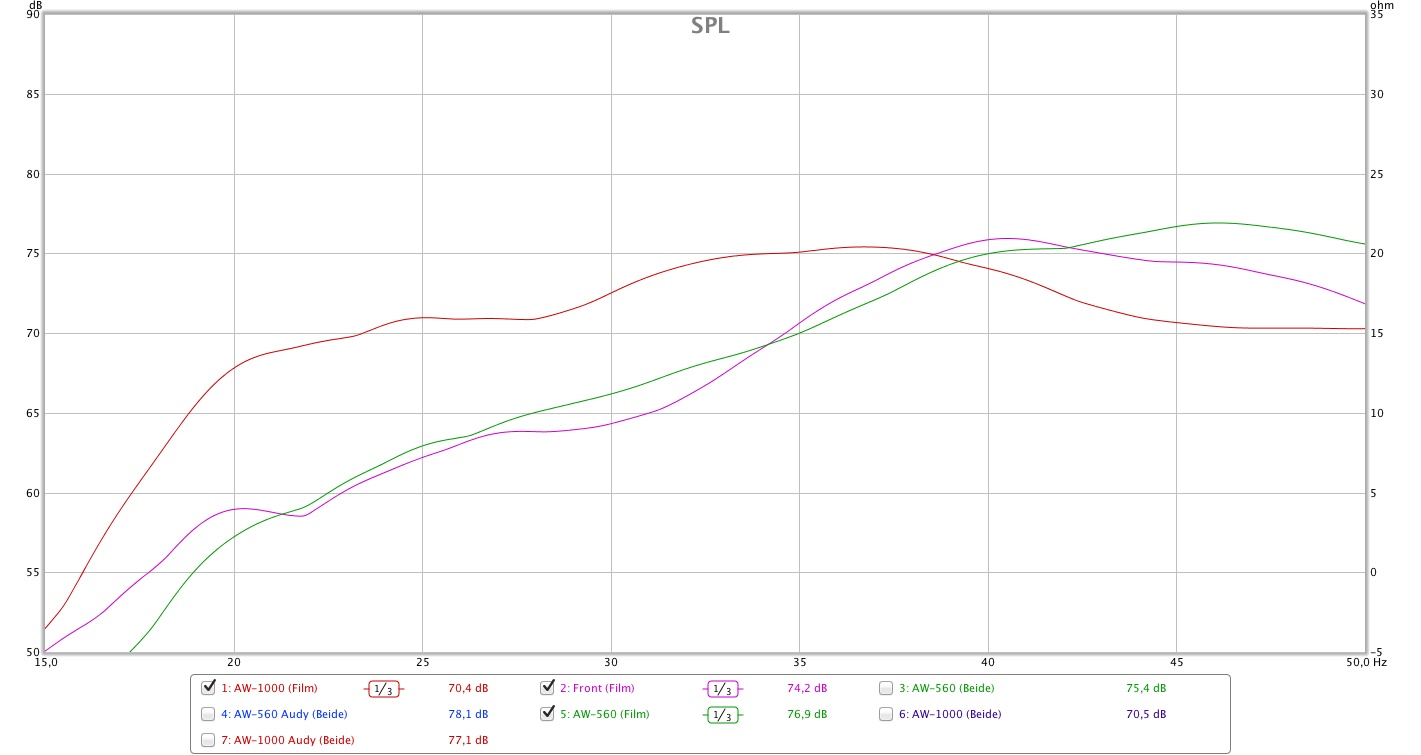

Re: Harmonische Bassverteilung vs. maximaler Tiefgang
So,
Freunde im Kampf gegen die fiese Raumakustik.
Nachdem ich hier mit Sicherheit schon einige strapaziert habe und meine eigene Meinungen und Feststellung mehrfach über den Haufen geworfen habe, stehe ich aktuell bei folgender Lösung für mich.
In 6 Tagen ist das Rückgaberecht abgelaufen, dann endet das hier auch *g*.
Aktuell stehe ich beim AW-1000 in Verbindung mit meinem alten Sub diagonal aufgestellt.
Um das Gefühlte zu bestätigen habe ich nochmals nachgemessen und zu diesem Zweck die Szene von Knowing verwendet, in der das Triebwerk des abgestürzten Flugzeuges explodiert. Die Graphen zeigen in diesem Fall den Durchschnitt von 12 Sekunden dieser Szene.
Deutlich zu erkennen das die Frontlautsprecher (nuLine 82 (lila)) einen ähnlichen Frequenzverlauf aufweisen wie der AW-560 (grün).
Erst beim AW-1000 (rot) ist ein Zugewinn an Tiefgang erkenn- und spürbar.
Der AW-560 hilft zwar bei der gleichmäßigen Bassverteilung, nicht aber beim Tiefgang.
Ich sehe es aktuell so:
Der AW-1000 ist zusammen mit meinem alten Sub eine gute Lösung. Er ist zwar groß, aber nur 5 cm größer als mein alter Sub, auch wenn optisch massiger wirkt, sollte hier wohl der Klang entscheiden. Auf Dauer ist für mich die Gefahr der Unzufriedenheit zu groß wenn ich mich für den AW-560 entscheide. Die LS sollen ja 10-20 Jahre halten und da ist der AW-1000 wohl Zukunftssicherer. Ein zweiter wird dann evtl. auch irgendwann fällig.
Der Vorteil des AW-1000 liegt für mich nicht in den lauten Aktionenszenen, den dort sind die Unterschiede wirklich schwer aus zu machen, sondern eher in den ruhigeren Passagen, gerade in Horrorfilmen wo es um subtile Stimmung geht. Der AW-1000 wirkt dort einfacher bedrohlicher (vermutlich wegen der taktilen Schallanteilen). Auch Surroundeffekte wirken einfach besser im Raum platziert. z.B. die o.g. Szene, das an einem vorbei fliegende Triebwerksteil hat beim AW-560 den gleichen "Bums" wenn es aufschlägt (von vorne nach hinten), aber das Gefühl das es wirklich an einem vorbei rauscht, schafft nur der AW-1000. Man hört zwar nicht mehr, aber man spürt es.
Ob einem der Aufpreis solche Nuancen wert sind, muss jeder selber entscheiden.
Aber wie hier schon gesagt wurde, "ich würde sonst immer das Gefühl haben das mir unten herum etwas fehlt".
Und gerade dieses "fühlen" bringt gerade beim Filmbetrieb unheimlich viel Stimmung.
Ich hoffe damit ist meine Saga abgeschlossen und ich kann erstmal einfach nur noch genießen
Fazit:
Mehr Tiefgang bringt nicht nur beim Krawall etwas
2 Subwoofer sind auf jeden Fall besser als einer
Maximaler Tiefgang im Filmbetrieb bringt auch maximalen Spaß
An die Größe gewöhnt man sich --> An fehlenden Tiefgang nicht
Andreas
