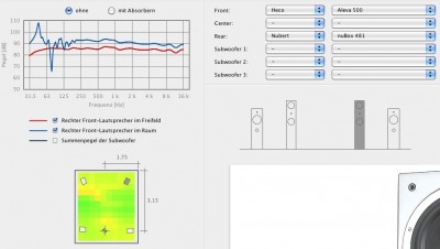

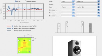

"anfetten" (die Heco Aleva 500 tut es gerade dort).
Ich habe mal im Akustikrechner grob simuliert, bin mir nicht sicher, ab sich da raumakustisch große Wunder auftun im Vergleich Heco + 481
Re: Welche LS für kleine Räume (max. 1000,- EUR)?
Im Akustikrechner hat die Aleva 500 bessere Werte als alle anderen LS, die ich bei mir stehen hatte. Trotzdem klingt sie aufgrund des Dröhnens am schlechtesten
Auf den Rechner kann ich also nicht wirklich zählen.
Werde mir jetzt die nuBox 481 und die nuLine 32 testweise bestellen. Dann weiß ich mehr
