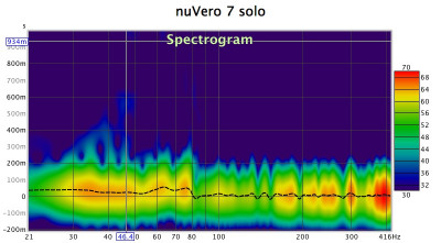

Re: Signallaufzeit Subwoofer
Ich bin fleißig dabei, verschiedenste Einstellungen und evtl. auch Aufstellungen zu testen.
Aber ich habe den Eindruck, dass das Messen des Delays unterhalb 80 Hz mit REW und dem Umik nicht wirklich genau ist oder es in meinem Raum wenig Sinn macht. Selbst die nuVero 7 alleine im Stereobetrieb, die aufgrund des Roomgains hier locker bis unter 30 Hz spielen, zeigen dieses Ansteigen des Delays unterhalb 85 Hz. Je nach Setup und Einstellung verläuft es etwas unterschiedlich, beschreibt aber immer eine unregelmäßige Kurve, die von 80 Hz bis 20 Hz (unabhängig von der Trennfrequenz und verschieden eingestellten Delays) zwischen 20 und 40 ms verläuft. Ist das bei Euch zuhause auch so?
bei den 7ern (70ern) nehme ich an, dass die GLZ bei 80Hz bei etwa 5ms sein sollte, zu höheren Frequenzen gleichmäßig und flach abfallend, zu niedrigeren Frequenzen bis zur Abstimmfrequenz des BR immer steiler ansteigend, auf etwa 35ms wäre imho plausibel ...
Das kommt in etwa hin, sehr gut.
Hier mal ein Bild dazu. (nuVero 7 Stereo ohne Subs). Die Raummode bei 44 Hz wurde via nuControl EQ entschärft
