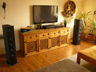

languste68
Beiträge: 528
Registriert: Fr 12. Sep 2003, 21:43
Wohnort: Dortmund
Re: Nuvero 11 bestellt, bin aufgeregt ;-)
Beitrag von languste68 »
Pssssssssssssssssssssssssssssssssssst
Sie sind da ;-)))))))))))

languste68
Beiträge: 528
Wohnort: Dortmund
Bevor ich meine Eindrücke mitteile, eine dringende Frage.......
Also, ich habe mit Safri Duo getestet was so geht, es geht viel, selbst mit dem "kleinen" NAD, aber, er schaltet einfach ab bei recht hohen Lautstärken.
Dann muss ich ihn mit dem Netzschalter einmal ganz ausmachen und alles funktioniert wieder.
Ok, ich könnte mir vorstellen dass die 11er ihm viel Leistung abverlangen, allerdings wird er noch nicht einmal sehr warm.
Ist das normal ???

Surround-Opa
Beiträge: 4613
Registriert: Fr 22. Mai 2009, 18:44
Wohnort: Region Hannover
Beitrag von Surround-Opa »
Die 11er brauchen ganz vieeeeeeeeeeeeeeeeeeel davon, hab mich gewundert das du den NAD nicht hast zurück gehen lassen.
Unter dem 375 brauchste aber erst garnicht anfangen. :wink:
Olaf
languste68
Beiträge: 528
Wohnort: Dortmund
Nun, das würde ich so nicht unterschreiben.
Also für meine Hörgewohnheiten hat der "Kleine" mehr als genug Power.
Es war ja nur mal ein Test was geht und selbst mit dem 326 sind schon extreme Pegel drin, mehr als ich auf ner Party aufdrehen würde......wirklich
Ich wollte nur wissen ob das normal ist, dass er sich einfach abschaltet ?

Genussmensch
Beiträge: 1614
Registriert: So 21. Okt 2012, 20:38
Wohnort: In der Nähe von Mainz
Beitrag von Genussmensch »
languste68 hat geschrieben:
Glückwunsch! Sehen super aus! Aber jetzt müssen auch die Klangeindrücke geschildert werden! ;-)
Genussmensch
P.S. Wegen des Verstärkers würde ich noch einmal in mich gehen. Die 11er haben nicht den stärksten Wirkungsgrad und benötigen einen laststabilen Amp. Gerne natürlich einen NAD! ;-) (siehe meine Signatur)
musky2304
Beiträge: 792
Registriert: Mo 7. Apr 2008, 10:52
Wohnort: Waldsolms
Beitrag von musky2304 »
Glückwunsch zu den 11ern.
Die nuVeros brauchen Power, du wirst es nicht bereuen ein paar Watt mehr zu haben. :wink:
Wir haben beim Testen auch schon den einen oder anderen Amp zum Abschalten gebracht.
Jetzt schreibe mal wie du sie findest.

g.vogt
Beiträge: 21807
Has thanked: 16 times
Been thanked: 157 times
Beitrag von g.vogt »
Hallo languste68,
die nuVeros haben eigentlich einen unkritischen Impedanzverlauf. Du solltest noch mal prüfen, ob du beim Anschluss nicht einen latenten Kurzschluss hingezaubert hast, das passiert mit den feinen Äderchen der Litzen gelegentlich.
Mit internetten Grüßen
Gerald Vogt
PS: Der letzte Verstärker, den ich zum Abschalten gebracht habe, war ein digitales Verstärkerchen mit 10 Watt (Scythe Kama), der ist für Radau an den nuVero 10 tatsächlich zu knapp, aber mit großen Amps und AVRs kriege ich das nicht hin...
