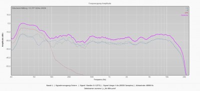

StefanB hat geschrieben:
Auffällig ist bei "maximal schlechter" Aufstellung erstmal der unentzerrte Amplitudengang.
Moden-Peaks und Täler pendeln so +- 5dB um den Mittelwert im Bereich der relevanten 2 Oktaven.
Die unentzerrte Messkurve ist in der tat schon beeindruckend, jedoch vermerkte ich bereits im vorigen Post das dabei zwar das Antimode auf Bypass stand, aber der AVR noch im eingemessenen Zustand sich befand.
Aber ned schlecht für ´ne Ecke gell?
Und warum schaffte XT32 das angeblich nicht ? Oder nicht so gut ? Warum kann das, deiner Meinung nach, nur ein AM ( so "gut" ) ?
Stefan
Ich wüsste jetzt wirklich nicht dies jemals behauptet zu haben...
In dem Genuss eines XT32 bin ich bisher noch nie gekommen, leider; auch habe ich keinerlei Einwände gegen dieses System, geschweige denn es dem Antimode für unterlegen zu halten!

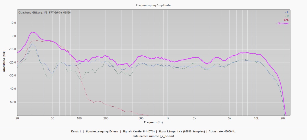

Hier auf die schnelle mal ein paar Messungen:
-Summenpegel Links + Rechts + Subwoofer (Fullrange)
summe l_r_lfe fullrange DTS 5.1
Der Linke Kanal in der Messung oben sieht ganz gut aus, der Rechte hingegen etwas welliger, geplagt von stärkeren Auslöschungen die eh keine Automatik dieser Welt füllen kann.
Meine 30Hz Mode wird fleissig angeregt, allerdings sehe ich hier u.A. auch aufgrund zufriedenstellender Stereo- und Mehrkanalwiedergabe (über AVR sowie reiner Stereokette und frei jeglicher Behandlung) keinen großen Bedarf an aufwendiger Linearisierung!
Die 30Hz Mode ist mit anderen Worten nicht mehr und nicht weniger als "ganz nett" zu bezeichnen.

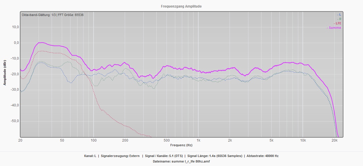

Möchte man es etwas anders haben, hier ein quasi THX-Setting mit 80Hz Trennung:
-Summenpegel Links + Rechts + Subwoofer (80Hz)
summe l_r_lfe 80Hz DTS 5.1
Hier sieht man deutlich was der eine Kanal zu viel hat, hat der andere teils weniger und so weiter und sofort... so ist das nun mal bei der Zusammenarbeit unterschiedlich im Raum stehender Lautsprecher, die aber dennoch an dem einen Punkt, der Hörposition zusammen spielen müssen.
Sicher ist das von Fall zu Fall anders, aber eine aufwendigere Entzerrung solcher Kanäle wäre in den meisten Fällen wohl eher kosmetischer Natur als das es wirklich helfen würde! Meine Meinung.
Derzeit höre ich liebend gern im Fullrange-Setting, das passt mit der neuen Subwooferaufstellung hinten links in die Ecke wie "Faust auf´s Auge"! Da bleiben wirklich kaum noch Wünsche offen 8)
Der Basspegel allgemein erscheint laut Messung etwas überhöht und ist natürlich auch Geschmacksache, aber das ist im grunde genommen auch reine Makulatur, nur ein "Stück Papier", denn vom Gehör her passt´s.
