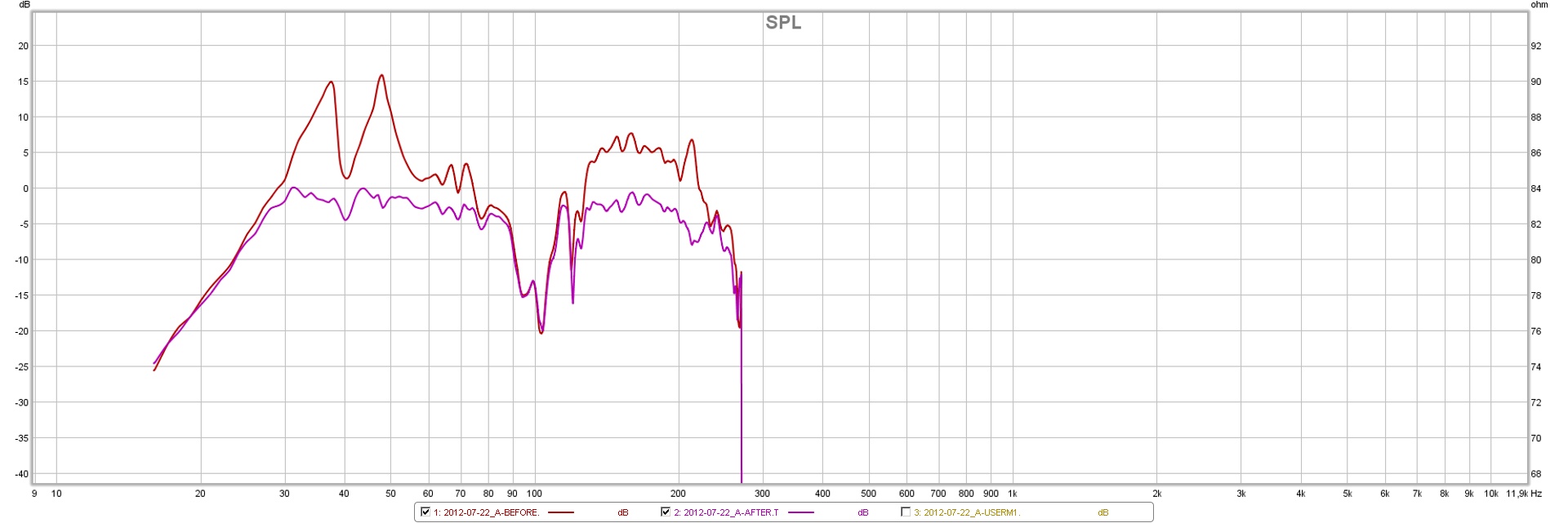

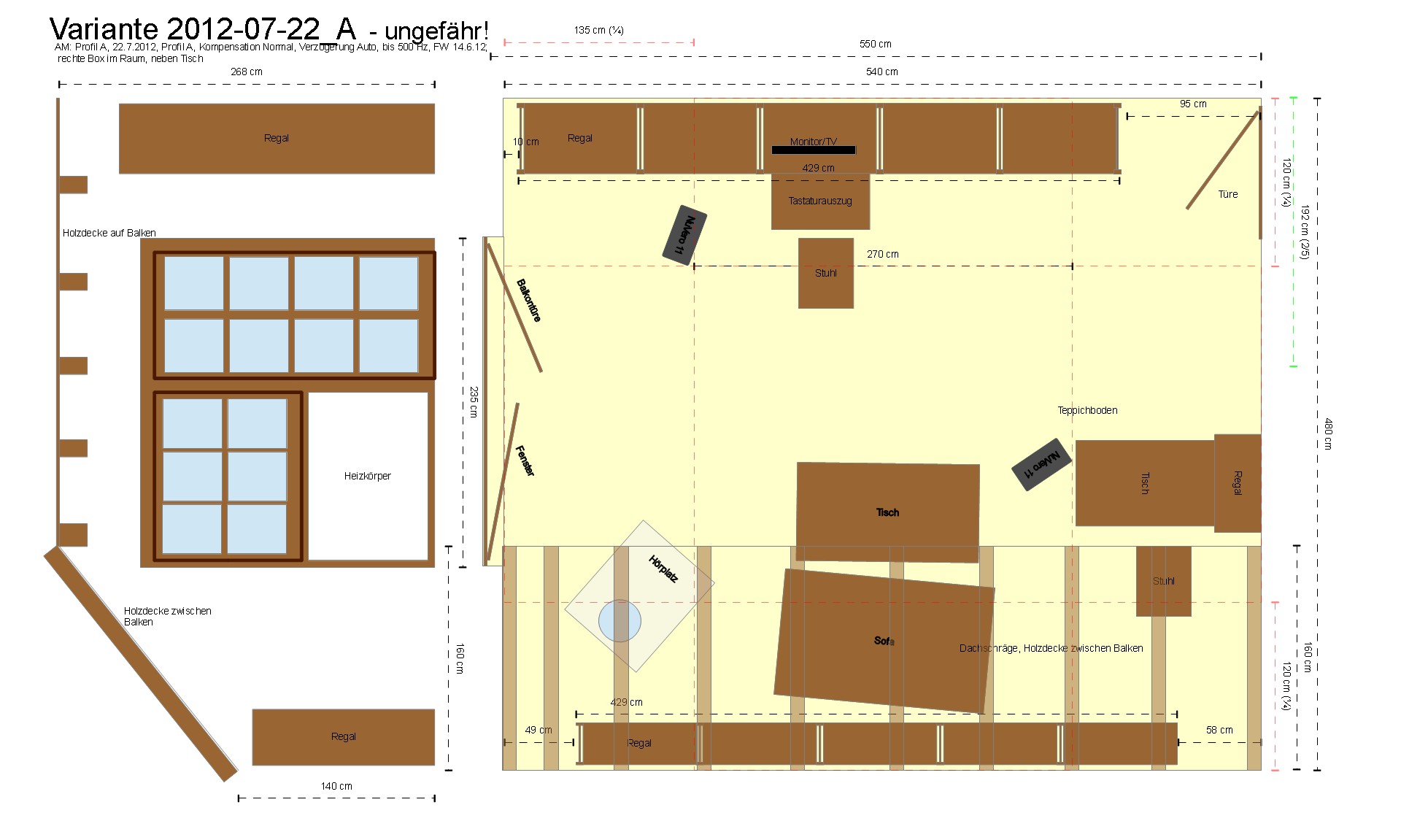

T.Brand hat geschrieben:Die Breite der Basis zu ändern, auch der Seitenabstand ist wichtig!
Nun ja, alleine in meinen Beispielen ist da ja schon einiges an Variation drin. Darüberhinaus habe viele weitere Varianten ausprobiert, u.a.
* 2012-07-28 B mit verschiedenen Positionen des Hörplatzes auf der Linie nach vorne; hier war z.B. interessant dass das Loch bei 100 Hz irgendwann verschwindet - allerdings erst sehr weit vorne, d.h. nicht praktikabel.
* Eine Aufstellung ähnlich 2012-07-28 B, aber die rechte Box etwa 1 m weiter links; dort auch wieder verschiedene Sitzplatzpositionen auf der Line nach vorne.
* Eine um 90 Grad im Uhrzeigersinn gedrehte Anordnung, also die Boxen an der rechten Seite der Abbildung.
* Aktuell experimentiere ich noch bei Variante D mit verschiedenen Positionen des Hörplatzes auf der Mittellinie des Dreiecks.
Alles hat zu teilweise drastischen Veränderungen im Frequenzgang geführt, aber nichts auch nur annäherungsweise zu einer Linearisierung.
Es gibt eine grundlegende Variante, die ich
nicht ausprobiert habe (weil sie mit extremem Aufwand verbunden ist, und ich sie eigentlich auch gar nicht haben will): die Boxen unter der Dachschräge.
Eine weitere Variante wäre vielversprechend, leider schwierig umzusetzen: eine Erhöhung des Hörplatzes. "In der Höhe" klingt dieser Raum völlig anders als auf Sitz-Hörhöhe, zumindest unter der Dachschräge und 1 - 2 Meter in den nicht-schrägen Bereich hinein.
