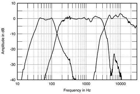

Zu den Bildern möchte ich nichts sagen. Ich würde hier ausdrücklich von meinem
Schweigerecht Gebrauch machen.
Frequenzgang zeigt Schwächen im Übergangsbereich zwischen Bandpaßsubwoofer
und Tiefmitteltöner.
Wie stark sich der Fehler bemerkbar macht, hängt von der Aufstellung ab.
In dröhnanfälligen Räumen mit 2,40 bis 2,50 m Deckenhöhe kann diese Senke von
Vorteil sein.
Ich weiß jetzt aber nicht, ob der Tester die Original-Europa II hatte. Die hat
100 mm-Tiefmitteltöner, die des Testers aber 120 mm-Tiefmitteltöner.
