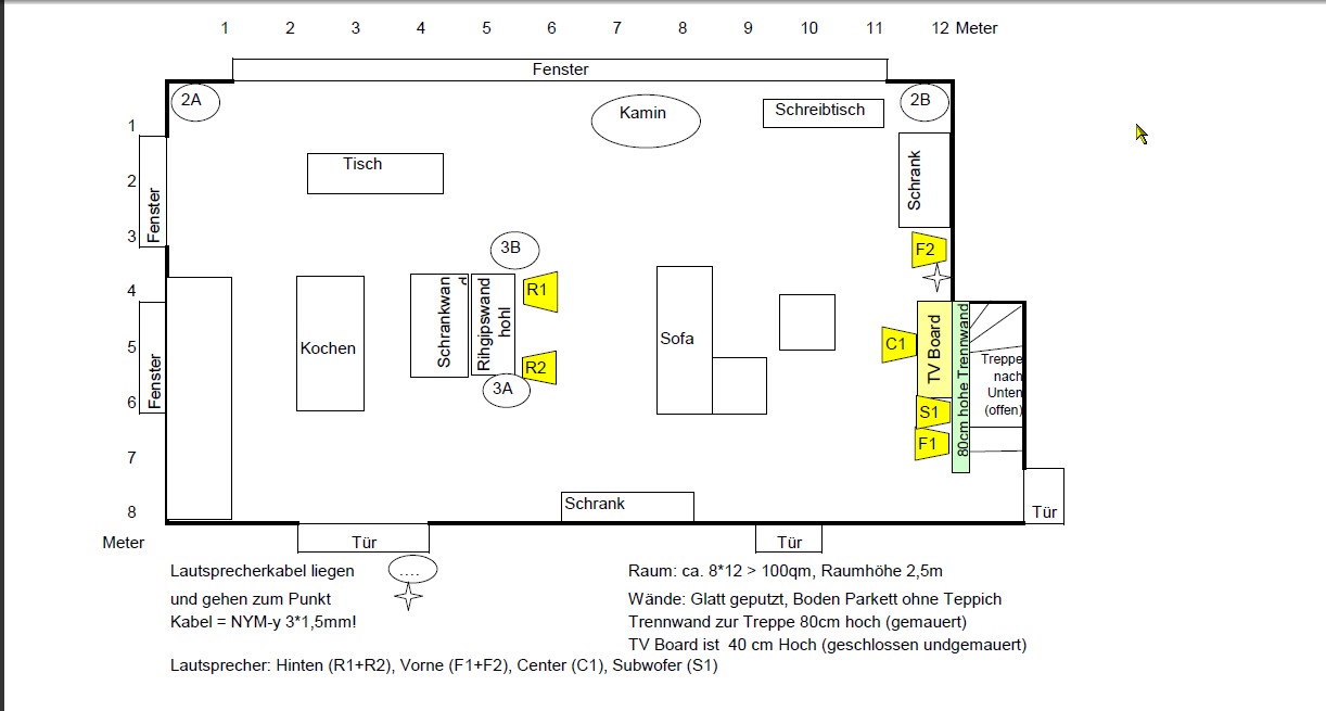

Liebes Forum,
meine Familie und ich wollen uns zu Weihnachten nach Jahren mit quasi Nix
(20 Jahre alter Receiver und CD-Player von Kenwood mit LS von Pionieer) nun zu unserem Plasma-TV eine neue Audio-Anlage kaufen. Anbei unser „Lebensraum“ mit Küche, Esszimmer und Wohnzimmer. Musik läuft bei uns immer (80%) am Abend TV (20%)
Lebensraum
Lebensraum
Budgetseitig wollen wir in Summe ca. 3K (2K für Lautsprecher und 1K für dem AV-Receiver +BluRay) ausgeben. Wir sind hinsichtlich der Investition noch völlig offen, weil alles was wir bei Bekannten gehört haben (Bose, Canton,…) klingt viel viel besser als bei uns…mit quasi nix.
Meine Priorisierung für die Lösungskomponenten :-)
1. Funktion
2. Aussehen
3. Geld
Priorisierung meiner Familie für die Lösungskomponenten; :(
1. Aussehen
2. Aussehen
3. Geld
Ich könnte mir folgende Lösung für unsere 100qm vorstellen:
Standbox: nuBox 511
Sub: nuBox AW-441
Center: WS-201
Hinten: WS-201
AV-Receiver: Pionieer VS-920
Samsung BD-C6500
Vorhanden
Plasma: Panasonic
Was sagt die Profi-Gemeinde zu der Lösung für den Raum?

Ich finde deine Wahl prinzipiell schon sehr gut, wenngleich 100qm ja schon ne Ansage sind :D
Bei der Fläche hätte ich allerdings noch zwei andere Ideen, die vielleicht auch die Designfraktion noch mehr zufrieden stellt [an dieser Stelle sei ausdrücklich von Bose abgeraten :!: ]
  • :arrow: Sieben nuBox 311 gepaart mit zwei aw441
    Preis: ca 1700€ + Ständer
    Vorteil: Absolut homogener Klang bei kleinen, gut integrierbaren Boxen, bei denen zwei Subwoofer eine schönen Tiefbass zaubern dürften
    Nachteil: Nicht ganz so hohe Belastbarkeit -> Lösung: zwei aw991
  • :arrow: drei nuLine 32 mit zwei ds22 + zwei aw441 oder fünf nuLine 32 zwei aw441
    Preis: ca 2000 - 2200 € + Ständer
    Vorteil: Wertigeres Aussehen, nochmals besserer Klang, mehr Pegelreserven
    Nachteil: Boxen sind größer, Set ist teurer
Vielleicht ja eine Überlegung wert - und alles klingt besser als Bose :wink:
Als AVR würde ich dir einen Marantz SR6005 empfehlen!

...die Antwort ist für mich überraschend und wirft gleich Folgefragen auf:
Versuche zu sortieren...
1) Generell: Ist die Variante "Kleine LS mit Sub" eine echte Alternative zu der Varinate "Standbox" oder
der Tribut an den Wunsch kleine LS zu haben?
Mein Wissen zum Vorteil der Standbox:
+ LS auf Ohrhöhe
+ Volumen
2a) Wieso Dein Vorschlag mit 7 LS?
2b) Ist das der Vorschlag für Musik oder TV?
3) Bzgl. dem Marantz SR6005 ist das deutsche Netz bis auf den Hersteller-Text quasi leer. Gibt es Infos von Anwendern?

Da du ja eine Länge von 6m (vorne bis hinten) beschallen möchtest, wüprde ich an deiner Stelle ein 7.1-System aufbauen. Sonst ist der Effekt von vorne nach hinten evtl. nicht sehr "gleichmäßig", und die Receiver können das heute eh alle ( in deinem Preisbereich). Hier für 4 mal die 311er.
Ein dicker AW991 sollte Leistungsreseveren genug haben und auch viel TIEFbass bringen.
Damit du aber bei der Fläche viel "Bassquellen" (gut gegen Dröhnen, saubere Verteilung, etc.) hast, und du ja auf Standboxen stehst: Die NuBox 681 als Front.
Dazu nen Center!
Also:
Front: NuBox 681
Center: NuBox 411
Surround: NuBox 311
Back-Surround: NuBox 311
Subwoofer: AW 991
Kosten: Etwas unter 2400€
BluRay-Player: Unter 200€, habe da keine Tipps
Surround-Receiver: Beispielsweise ein Onkyo 807, für unter 800€
Sprengt dein Budget etwas, du könntest aber erst mal mit 5.1 "starten" und dann mit 7.1 nachlegen, so bleibt dein budget im Rahmen, und du kannst in die Zukunft planen :mrgreen:

80% Musik und 20% TV und dann ein 7.1 ?
Ich würde versuchen gerade für die Musik Anwendung das Zimmer der Länge nach zu beschallen. Ich glaube kaum das Surround LS in der Mitte vom Raum zum Einsatz kommen.
Es schadet ja nicht ein 5.0/5.1 stehen zu haben, auch bei deinem Einsatzbereich. Für Musik werden bei der Aufstellung eh nur die Fronts spielen.
7.1 würde ich bei dem Anwendungsbereich aussen vor lassen, investier lieber dein Budget sinnvoll in das was du nutzt. Ich glaube auch das es schwierig werden könnten die seitliche Rears vernünftig zu positionieren wenn sie nicht mitten im Laufweg stehen sollen.
Den Vorschlag von JensII finde ich für dich unpassend wenn deine Familie am Aussehen interessiert ist. 681+991 dominieren jeden Raum, auch in der Größe. In dem Raum könnte sogar ein 991 sinnvoll sein, aber entscheiden ist, dass für diesen Raum zwei Subwoofer benötigt werden und das sprengt mit 681/991 deutlich das Budget, das dürften mit Stativen knapp unter 3000€ sein.
Edgars Vorschlag mit den 311 + 2x 441 würde ich so teilen, außer eben das ich 5.1 statt 7.1 bauen würde. Du musst dir eben überlegen ob dir eine 311 als Center gefällt, ich find es optisch nicht so schön und würde einen reinen Center aus dieser Betrachtung immer vorziehen.
Alternativ dazu würde ich mir auch 511 als Front in Betracht ziehen.

Der Gedanke an 7.1 kommt natürlich bei diesen Entfernungen. Ich halte davon aber nichts; deswegen von mir ein ganz anderer Vorschlag: Nimm hinten zwei Surroundlautsprecher, die optisch schön passen, das ist ja auch eine Voraussetzung und verständlich. Lass die Kabel aber so lang, dass du beim Filme schauen, die Surroundlautsprecher einfach schnell seitlich hinter das Sofa ziehen kannst. Dann ist nämlich das Problem der großen Abstände gelöst.
Für die Front wären zwar drei gleiche Lautsprecher theoretisch homogener, ein hochkant aufgestellter Center sieht aber nicht für alle gut aus. Da du Musik gerne auch Stereo hörst, was ich auch wichtig finde, würde ich vorne zwei Standboxen auswählen und dazu den von Nubert empfohlenen Center.
Der Pioneer ist o.k., ich hätte jetzt den Yamaha RX-V 767 oder größer bevorzugt. Da du von Familie sprichst, evtl. die PS3 als Blu-ray Player für PS3 Move, Autorennen etc. 8)
