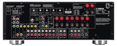

hallo forumgemeinde ..
gestern das ATM bestellt und heute schon am "basteln" ..
respekt für die schnelle lieferung und ein dickes danke schön an herrn siegle .. !!
wie der titel schon sagt möchte ich nun das neue ATM an meinem AVR per zone2 trick einschleifen. mir gedacht bzw. bereits angeschlossen habe ich das folgender maßen:
- vom "front pre put" des AVR gehts an den IN des ATM
- vom OUT des ATM geht es direkt in "audio2" am AVR
so weit zur theorie mit dem anschluss des ATM an meinen yamaha RX-V765 ...
als anschluss an die 511 habe ich wie im "angepinnten thread zum einschleifen eines ATM" (http://www.nubert-forum.de/nuforum/view ... 10&t=19040) die "suround back" ausgänge genutzt ..
hier kommt gar nichts an sound raus .. !!
als alternative hatte ich die 511 auch schon an den "zone2/presence" bzw. "extra SP" angeschlossen (letztere natürlich im menü des AVR freigeschaltet für zone2)
aber auch hier kommt nichts .. !!
hier mal ein bild von der rückseite des AVR: hoffe ihr könnt mir einen tipp geben was ich falsch gemacht habe ..
bin schon ganz nass geschwitzt mit nem kleinen baby aufm arm und der befürchtung, dass ich das ATM wieder zurück schicken muss weil der AVR nicht mitspielt ..

Das ATM selber sollte IMHO so richtig angeschlossen sein. Die Boxen kommen an Zone2. Heißt ja auch nicht umsonst Zone2-Trick
Die Zone2 muss im AVR natürlich aktiviert sein und der Audio2 Eingang der Zone2 zugewiesen sein. Das scheint wohl nicht ganz hin gehauen zu haben.

Vermutlich .. !
Nur wo kann man das zuweisen? In der BDA steht da dummerweise nichts ..
Ne Idee?

da hast du natürlich recht! da war ich schon die ganze zeitKrypton hat geschrieben:S. 53 f
nur steht dort nicht beschrieben wie genau man das kofigurieren kann ..
edit:
was mich wundert ist, wenn zone2 aktiv ist spielt er trotzdem sound von "audio1" (also standard CD ohne ATM)
