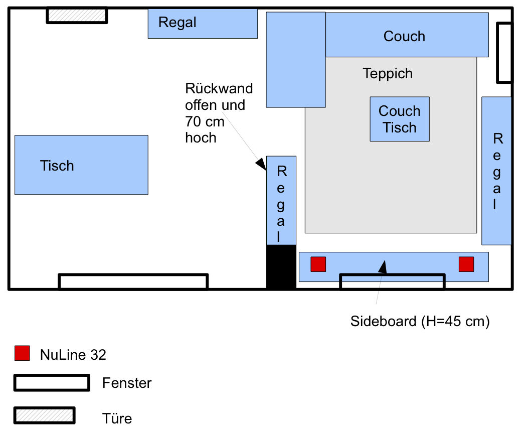

hat jemand einen Tip, wie ich einen zu starken Bass (Hörplatz Couch) verringern kann?
Umstellung NL nur bedingt möglich. Anschaffung Absorberplatten etc. aber schon.
Die NL32+ATM stehen auf einem Sideboard im Abstand von ca. 250 cm. Abstand Hörplatz ca. 350 cm.
(Zeichnung nicht ganz Masstabsgetreu) und sind nach oben leicht angewinkelt.
Besten Dank!

Um den Bass mittels Absorber in den Griff zu bekommen bräuchten diese viel zu viel Stärke. Du kannst mit Kantenabsorbern so ab 40cm Seitenlänge den Nachhall in einem großen Teil der tiefen Frequenzen verbessern und den oberen Bassbereich etwas entschlacken. Wenn möglich sollten solche Absorber in die Ecken hinter den Boxen mit der Diagonalen in Richtung Ecke, sodass dort ein Hohlraum entsteht.
Am meisten dürfte es aber bringen, die Couch etwas von der Wand wegzurücken, möglichst nach der 1/5 Regel, also auf 1/5 der Breite des Raums. Hinter dir würde ich flache Absorber an die Wand hängen, die helfen zwar nicht gegen den Bass, verbessern aber den Klang im Mittel-Hochtonbereich deutlich!

die wesentliche Ursache dürften stehende Wellen iVm zu geringem Wandabstand von Lautsprechern und Hörplatz sein - mit der beatmeten nuLine32 macht man das nicht ungestraft. Poröse Absorber sind für diese Frequenzbereiche ineffizient, sie kriegen die langwelligen Stehwellen "nicht zu packen"; man fasst ja auch nicht die Giftschlange am Schwanzende an![Wink ;-)](./images/smilies/icon/wink.gif)
Was helfen könnte wäre ein Helmholtzresonator. Oder ein DBA.

1. Boxen von der Rückwand wegziehen.
2. Couch von der Rückwand wegziehen.
3. Bass am ATM reduzieren
4. ATM wieder verkaufen.
Die ersten beiden Punkte hatte ich Beispielsweise bei meiner 102 schon vor Anschaffung des ATM realisiert.
Mit ATM dann Punkt 3 als Standardeinstellung...was dann u.a. bald zu Punkt 4 geführt hat.
Ob sich Punkt 1 und 2 bei dir realisieren lassen kann ich nicht sagen.
Punkt 3 und notfalls auch Punkt 4 aber definitiv.

Allerbesten Dank. Das es besser klingt, wenn ich meinen Hörplatz nach vorne verlagere, konnte ich schon feststellen. Leider bin ich aber beziehungstechnisch an ästhetische Grundregeln bezüglich des Einrichtungsstils gebunden. Ergo, die Couch bleibt nah an der Wand.
Würde sich aber etwas vebessern, wenn ich die nuLines auf Ständer stelle und sie weiter von den Ecken entfernt spielen lasse? Das konnte ich mangels Ständer noch nicht ausprobieren. Wohlgemerkt wenn die Couch an der Wand bleibt.

Vermutlich ja. Wie weit stehen sie denn momentan weg?robsen hat geschrieben:Würde sich aber etwas vebessern, wenn ich die nuLines auf Ständer stelle und sie weiter von den Ecken entfernt spielen lasse?

Ich würde mal probieren wie das klingt, wenn die NL32 IN den Regalen stehen, jeweils zum Hörplatz eingedreht. Dadurch würde man ein gleichseitiges Stereodreieck hinbekommen und zumindest die eine Box würde völlig frei stehen.

Ja, probier das unbedingt mal aus! (Einfach Stühle verwenden und die passende Höhe mit dicken Büchern, Bierkasten oder sonstwas einstellen.) Bei mir war es so, dass die nL 32 zunächst auch auf einem Sideboard mit knapp 20 cm Wandabstand nach hinten standen. Sie klangen gut, aber irgendwie im Grundtonbereich zu dick, fast dröhnend. Als die Anlage dann in ein anderes Zimmer umziehen durfte und die nL 32 auf Ständern Platz nahmen, war das Zuviel an Bass verschwunden und die Präzision hatte deutlich zugenommen. Der Wandabstand beträgt jetzt gute 40 cm, der Abstand von der Seitenwand wurde ebenfalls erhöht.robsen hat geschrieben:Würde sich aber etwas vebessern, wenn ich die nuLines auf Ständer stelle und sie weiter von den Ecken entfernt spielen lasse? Das konnte ich mangels Ständer noch nicht ausprobieren.
Davon abgesehen hilft bei der Innenministerin in der Regel das Prinzip "steter Tropfen höhlt den Stein" (langsam und behutsam auf kompromissfähige Lösungen hinarbeiten) bzw. "eine Hand wäscht die andere" (zugleich Zugeständnisse an anderer Stelle machen). In meinem Fall lief die Umstellung ganz easy: die Innenministerin war mit dem Wohnzimmer eh nicht glücklich. Ich war mit dem Klang nicht glücklich. An einem Freitagabend war dann die Idee für eine komplette Umstellung des Wohnzimmers geboren. Seither macht das Musikhören an beiden Anlagen richtig Spaß, und das Wohnzimmer gefällt mir auch optisch besser! (Davon abgesehen sehen die nL32 auf Stativen einfach schick aus...

Nochmals Danke für die Tipps. Unterbringung im Regal sieht komisch aus, da die Regale nicht sonderlich tief sind. Aber ne gute Idee.
Stative wären eine klare Option, wenn auch teuer. Ich werd´s mal überdenken.

Klingt zwar etwas trivial, aber auch etwas Watte in den Reflexrohren kann durchaus Wunder bringen. Kann man vorallem gut dosieren also von der Menge her.
Leider pustet zu wenig Watte auch schnell wieder raus - hier ist etwas Geduld gefragt..
