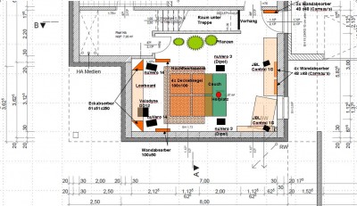

Re: 2x nuVero AW17 oder Anti-Mode 2.0
Hier der Raum...
Hörabstand zu den Fronts = 3,30m
Den Center habe ich vergessen ... steht mittig auf dem Lowboard und ist ein nuVero 7

Eins verstehe ich nicht, du lässt dir RTFS kommen, die machen was, du bist mit dem Ergebnis unzufrieden.
Ich denke das mit RTFS hat nen haufen Schotter gekostet, warum reklamierst du nicht anstatt jetzt noch nen Kistchen zu kaufen.
Die Aufstellung an sich ist ja so schlecht nicht, trotzdem muss ich mir immer wieder die Frage stellen warum es unbedingt die 14er sein muss. Eine 10er oder 11er hätte es auch getan.
Leider ist es nicht so das wenn man von allem das beste nimmt und viel Geld verballert auch ein perfektes Ergebnis erreicht wird.
Ich würde dir empfehlen erstmal mit den Stopfen zu experimentieren, so das du für dich das Optimum in Stereo erreichst. Ggf. nochmal RTFS konsultieren und um Nachbesserung bitten.
Zu deiner Frage welche LS im SRB zum Einsatz kommen sollten. Hier wirst du mit keiner der möglichen Lösungen etwas verkehrt machen. Allerdings würde ich, wenn es die 3er wird, die nicht im Dipolbetrieb laufen lassen.
Das ist im 7.x Betrieb nicht vorgesehen, ist aber natürlich auch Geschmackssache.
In diesem Raum bleiben dann noch immer die zu großen Löcher wenn die Spitzen weg sind.
Modenfrei würde an ein Wunder grenzen in diesem Raum.
Mit dem Antimode machste aus deinem Polo auch nur nen Golf aber sicher keinen Bugatti. Den Direktschall zu verbiegen um den Diffusschall zu korrigieren halte ich eh für Schwachsinn aber das ist ein anderes Thema.
Das beste Ergebnis, wenn auch noch immer kein perfektes - was sowieso nicht erreicht wird in einem WOHNzimmer - , wird wahrscheinlich echt mit ein oder zwei AW 1300 zu erreichen sein.
Als allererstes aber mal den Sub abstecken und nicht mit dieser wahrscheinlich erzwungenen Dröhnkonstellation leben.
