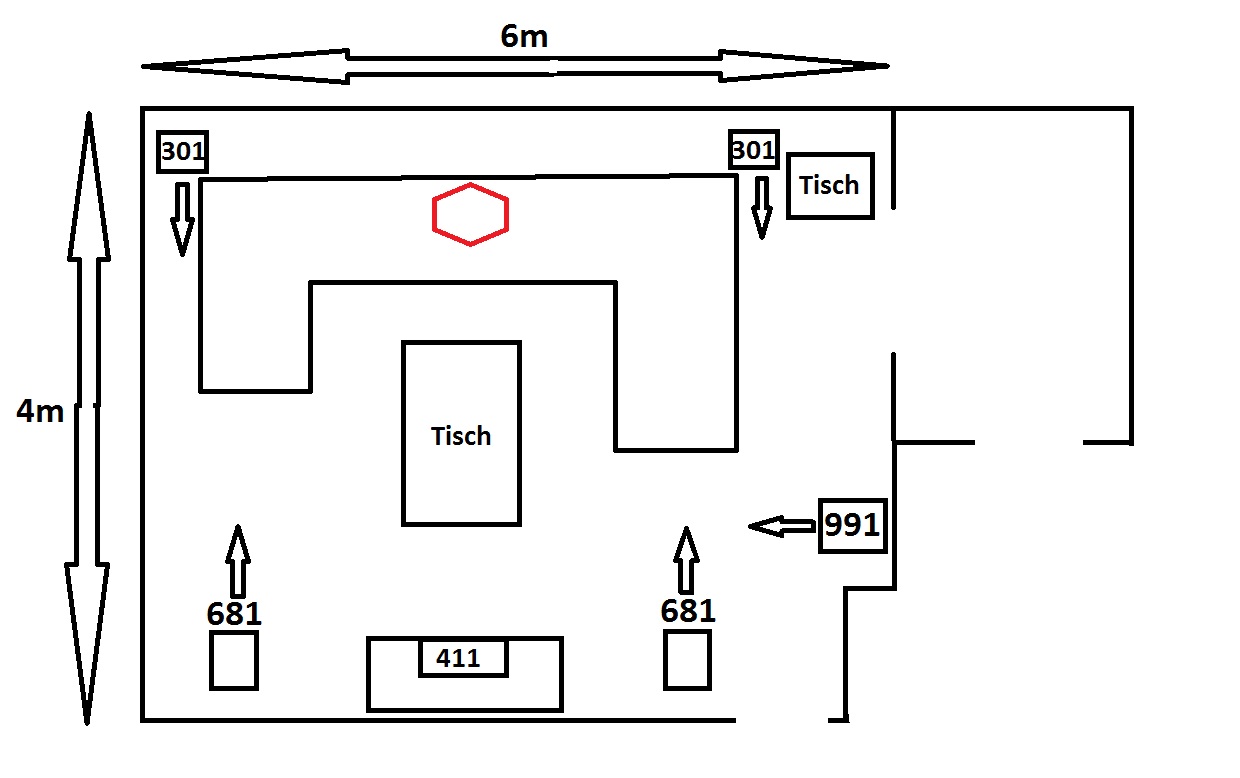

Nach einer Renovierung und umstellung meines Wohnzimmers fehlt ihnen jetzt der Kickbass - Also aus so ziemlich jedem Fetzigen Rocklied ist jetzt die Luft raus :sweat:
Ich vermute mal das liegt an der Aufstellung. Gehört wird mit dem Nad+ATM wie auch mit dem Onkyo + Nad+ ATM als Endstufe für die Fronts.

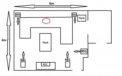

Der Raum misst 6x4 Meter mit einem Durchgang zum Esszimmer(Auf der Skizze rechts).
Die Hörposition ist an der Langen wand mit 60-65 cm Wandabstand (Roter Kreis)
Die Lautsprecher sind beide 73 cm von der Rückwand entfernt (Membranmitte gemessen).
Der rechte Lautsprecher (von der Hörposition aus gesehen) hat 70 cm Abstand von der Seitenwand und der linke 2,15m (geht leider nicht anders da noch eine Tür dazwischen ist)
Der Abstand der Lautsprecher voneinander beträgt 2,60m.
Der Abstand Hörplatz - Lautsprecher beträgt im halben Weg voneinander 3 m.
Im Anhang ist noch eine Skizze (Maßstab stimmt nicht 100 Prozentig)
Der Boden ist Teppich und die Couch Polster / Leder
Danke schonmal für Hilfe !

Schau mal hier rein 8O . Wenn Du Deine Raummaße eingibst, wirst Du feststellen, dass sowohl LS Position als auch Hörplatz in einem Druckminimum (129 Hz) liegen. Ich vermute mal, dass ist die Frequenz, die Dir im Klangbild fehlt.
Anhanhd dieser Grafik hast Du auch einen guten Anhalt, wo Du LS und Hörplatz idealerweise hinlegst.
Da hilft nur schieben und probieren :sweat:

Stevienew hat geschrieben:Schau mal hier rein . Wenn Du Deine Raummaße eingibst, wirst Du feststellen, dass sowohl LS Position als auch Hörplatz in einem Druckminimum (129 Hz) liegen. Ich vermute mal, dass ist die Frequenz, die Dir im Klangbild fehlt.Anhanhd dieser Grafik hast Du auch einen guten Anhalt, wo Du LS und Hörplatz idealerweise hinlegst.
Danke dafür, da muss ich mich erstmal ein wenig einarbeiten das ich das kapiere :sweat:

Ich würde zumindest testweiße mal versuchen den Abstand der Hörposition zu verändern (näher in Raum) und die beiden Frontboxen auf 1/4 Seitenabstand zu stellen, auch wenn die Linke dann vor der Tür steht.
