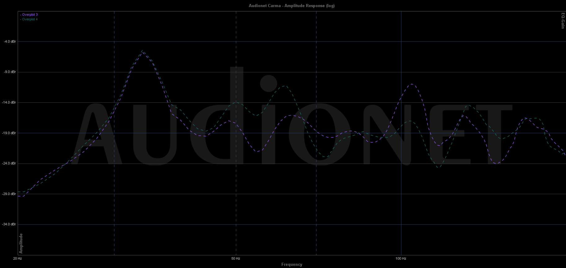

ich kämpfe schon ewig mit einer Dröhnfrequenz ziemlich genau um 34Hz. Mit Sinustönen kann ich das Dröhnen sehr gut nachvollziehen. Bei 90% der Musik die ich höre macht sich das garnicht bemerkbar, bei Filmen habe ich Audyssey aktiv und auch kein Problem. Da ich Musik aber lieber ohne die Subs auskommen möchte und ab und zu auch mal was mit Tiefbass laufen lasse (Gutes Beispiel: Bostich von Yello) nervt es schon ein wenig. Über 40Hz ist alles i.O., darunter fängt dann das Problem dann an. Durch Positionierung bekomme ich die Dröhnfrequenz nicht weg, habe wirklich schon ALLES probiert. Boxen stehen frei und Hörplatz ist weit von der Rückwand entfernt (beides ca. 1/5 der Raumlänge). Genau die Mode in Längsrichtung ist auch der Übeltäter, das konnte ich schon ausrechnen. Hier mal der Frequenzgang unter 200Hz:
