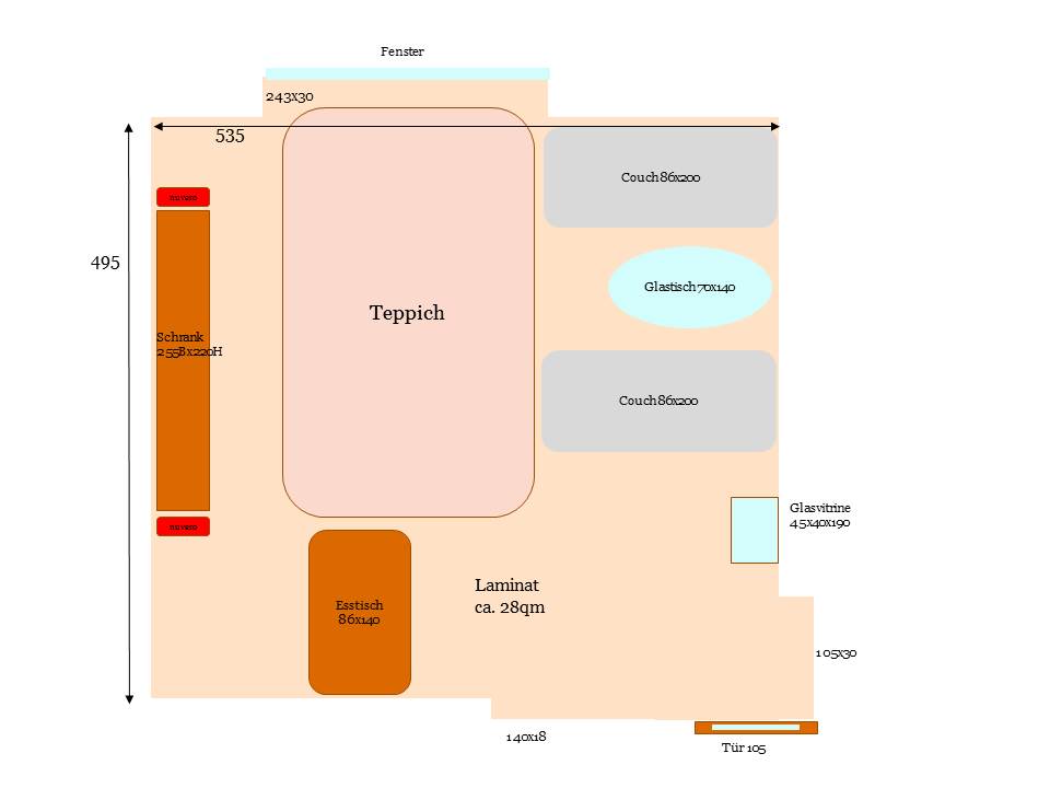

Nachdem ich gefühlte 10.000 Beiträge/threads gelesen habe bin ich noch immer nicht zu einer Entscheidung gelangt. Ich weiß ja, dass ich die LS am besten bei mir zu Hause hören und vergleichen sollte, da ich aber im 4. Stock Altbau ohne Fahrstuhl wohne möchte ich die „lieben Kleinen“ nicht allzu oft hoch oder runter tragen. Am liebsten wäre es mir natürlich, einmal bestellen, einmal tragen, viele Jahre begeistert sein.

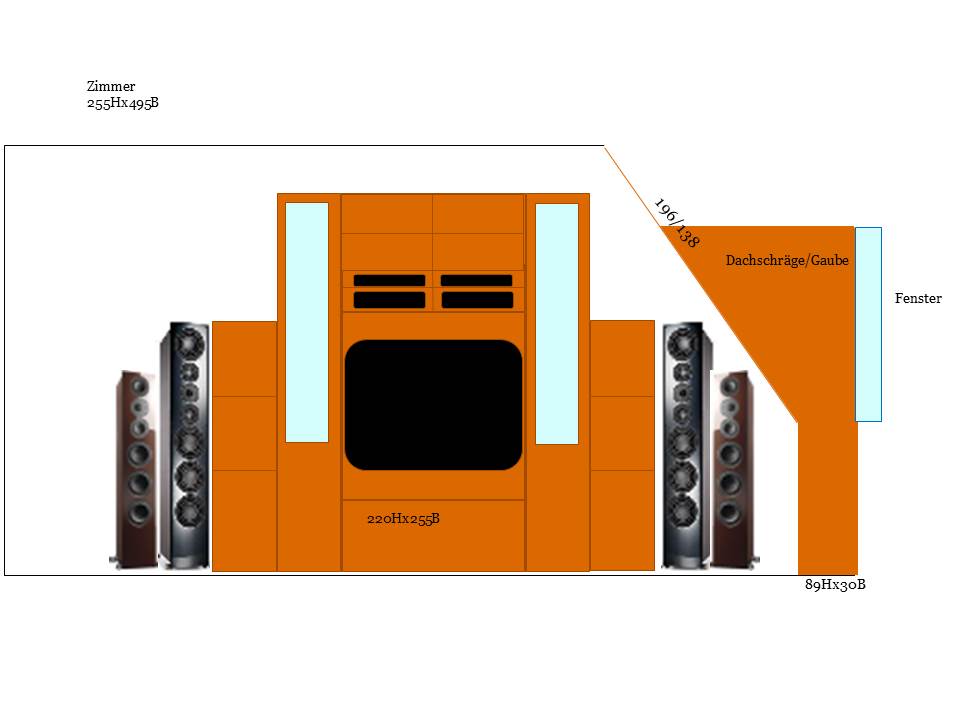

Ich wohne im Dachgeschoss, mit Dachschrägen, Rigips- und Steinwänden, Laminatfußboden. Sind wohl eher schlechte Voraussetzungen. Was meint ihr zu den Räumlichkeiten und dem zu erwartenden Problemen? Die Boxen müssen an der Wand neben dem Schrank stehen (Bedingung meiner lieben Frau für die Zustimmung zu den „Monsterteilen“, damit meint sie die 11er!), können aber auch auf Rollen gern mal vorgezogen werden. Beeinflussen die nuMove eigentlich den Klang?
Ich hatte zuerst die nuline 284 im Auge, aber da mir Gesang sehr sehr wichtig ist und die 284 in den Höhen auch schon mal anstrengend sein soll sind nun die nuveros in meinem Fokus. Ich höre Klassik, Jazz, Rock, Pop, u.ä. aber kein Metall und sehr selten Hardrock.

Was würdet ihr aus dem Bauch heraus sagen? Sind die nuveros grundsätzlich bei mir geeignet und wenn ja welche, würden sich die 14er lohnen (Geld, Größe, WAF, bin noch in der Diskussion).

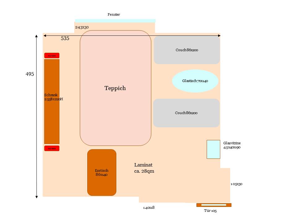

Für Eure Einschätzung wäre ich sehr dankbar !!!
Ich bin auch für andere gute Argumente (außer dem grundsätzlich besseren Klang) die für die 14er sprechen dankbar. Hier sind jetzt die wirklich Kreativen unter Euch gefragt, ein schwieriges Thema. Dafür sollte eigentlich mal ein gesonderter thread eröffnet werden (wenn es ihn noch nicht gibt).

wenn ich das richtig sehe, sollen die Boxen quasi direkt an die Wand? Stereo ist nicht wirklich wichtig? Oder warum befindet sich im Bereich der Mittelsenkrechten (tolles Wort
) also direkt vor den Lautsprechern keine Sitzmöglichkeit?
Mehr gibts nach den Antworten auf diese Fragen

Ja, die Boxen werden so wohl stehen müssen. Über Rollen wären sie noch ein wenig mobil, aber mehr als vorziehen und ein wenig drehen würde nicht gehen.TasteOfMyCheese hat geschrieben:Hey,
wenn ich das richtig sehe, sollen die Boxen quasi direkt an die Wand? Stereo ist nicht wirklich wichtig? Oder warum befindet sich im Bereich der Mittelsenkrechten (tolles Wort) also direkt vor den Lautsprechern keine Sitzmöglichkeit?
Mehr gibts nach den Antworten auf diese Fragen.
Berti
Ich werde noch eine Sitzgelegenheit (Sessel o.Ä.) kaufen die dann entsprechend positioniert werden kann/wird.

Das ist natürlich nicht ideal, aber ich denke das weißt du wahrscheinlichponto hat geschrieben:Ja, die Boxen werden so wohl stehen müssen. Über Rollen wären sie noch ein wenig mobil, aber mehr als vorziehen und ein wenig drehen würde nicht gehen
Ich würde, auch aufgrund der Positionierung ernsthaft über die NuVero 10 nachdenken. In Sachen Mittel-Hochton ist sie quasi identisch mit der 14, insbesondere wenn du etwa auf Höhe des Hochtöners bist (deine Ohren
Der Bass wird durch die Aufstellung sowieso aufgefüllt.
Außerdem ist die 10 wesentlich einfacher in Sachen WAF!

Und bietet eine Bassabsenkung fuer wandnahe Positionen... Sehr zu empfehlen die Kleine.

Du sagst kaufen, aufstellen und viele Jahre glücklich ist dein Wunsch: dann fange gleich mit Nuvero an. Die 14 ist unter deinen Voraussetzungen nicht gut, weil nur schwer beweglich und eine sehr mächtige Erscheinung, klanglich und optisch. Ich schließe mich mit meiner Empfehlung den anderen definitv an. Die Nuvero10 ist optimal. Klanglich über jeden Zweifel erhaben, relativ zierlich und damit beweglicher und optisch wunderschön.

An die 10er dachte ich auch schon, soll gerade bei Aufstellung in Wandnähe ihre Vorteile haben. Vom Haben-Wollen-Faktor her wäre mir die 14er ja lieber. Ich kaufe ja relativ selten Boxen und wenn, dann dürften sie auch etwas mehr kosten, aber wenn es klanglich nix bringt macht es ja auch keinen wirklichen Sinn.

Wie gesagt, die 10 wird bei dir besser klingen als die 14, zumindest bist du mit dem Klangschalter flexibler.ponto hat geschrieben:Vom Haben-Wollen-Faktor her wäre mir die 14er ja lieber. Ich kaufe ja relativ selten Boxen und wenn, dann dürften sie auch etwas mehr kosten, aber wenn es klanglich nix bringt macht es ja auch keinen wirklichen Sinn.
