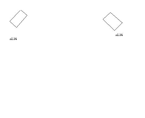

Schiebe doch mal zum Test deine linke nL24 etwas symmetrischer in die linke Raumecke und drehe sie um 45° nach Außen abstrahlend, so dass Raumrück- & Seitenwand als perfekte Reflektionsfläche dienen.
Auf gleichem Abstand zur Rückwand und mit identischer 45°-Ausrichtung nach Außen (an deiner rechten Sitzgelegenheit vorbei) stelle mal die rechte nL24 auf.
So meine ich das, mal ganz einfach skizziert:
Gerade weil du die Couch nun 50cm von der Rückwand vorgezogen hast, wird das so sehr gut funktionieren :idea:
(direkt an der Wand ginge nicht, aber so sollte eine Hörplatz-Couch eh nie stehen, wegen der Bassüberhöhung)
Die Reflektionen der rückwärtigen Hochtöner der beiden nL24 Surround-LS erzeugen dann sehr gut einen Phantom-Surr.Back, was mit entsprechendem Test-Trailer nachvollziehbar wird.
Lade dir dafür mal hier jeweils den "Tex" & "Tex EX" Trailer runter und du wirst beim Tex EX erstaunt sein... ...könnte ich mir denken.
Bei mir daheim wird der Surr.Back jedenfalls so goil reproduziert, dass man(n) beim "Tex EX" echt denkt hinten in der Mitte würde noch ein LS hängen 8)
Gruß vom Rudi

das sind ja eine Menge an Ideen, Erfahrungen und Meinungen. Es scheint mir so das es dann doch auf einen Test hinausläuft. Ich habe die Logis jetzt mal auf den Boden gestellt und leicht angewinkelt richtung Wand - klingt gar nicht so übel ( Wahrscheinlich noch alte Hörgewohnheit). Das mit dem eindrehen werde ich auch noch machen. Genauso wie das hören von der halben Höhe des dreiecks - hierzu noch : es war mal geplant (da wo das Dreieck den mittleren breiten Streifen hat) ein ca. 2m Regal anzubringen und dort LS, Bücher und Deko zu platzieren. Wäre das IO?

rudijopp
Re: Surround Back Speaker für NL 284 Set
Beitrag von rudijopp »
Moin Moin Holger,
Steele hat geschrieben:...es war mal geplant (da wo das Dreieck den mittleren breiten Streifen hat) ein ca. 2m Regal anzubringen und dort LS, Bücher und Deko zu platzieren. Wäre das IO?
...dürfte von der Höhe her hinkommen, denn die LS stehen ja auf dem Regal, wobei ich dann wohl auch nL24 hinstellen würde, bedarfsweise auf Direktstrahler umgestellt (hinterer HT aus).
Gruß vom Rudi
