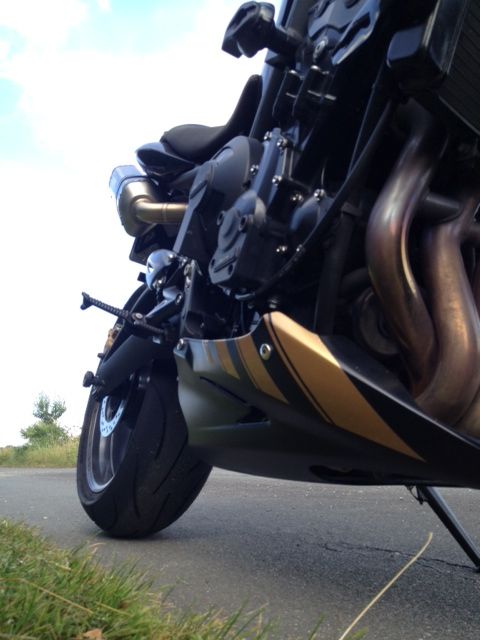

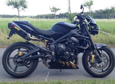

MACtac - MACal 9800 pro, Mattschwarz --> verrottetes Autodach. Altlack glattgeschliffen, Folie drauf. Hält seit 2 Jahren.
Oracal 751 C Cast, Mattschwarz und Gold (Metallic) --> Motorrad, setilicher Tankschutz + Spoiler (komplett, matt), goldene Applikationen (bis auf Felgen)... hält seit 3 Jahren.
Oracal 651, keine "cast" --> Ebene Kleinteile, Computergehäuse etc.
3M, DI-NOC Strukturfolien, Carbon Schwarz und Metallic (gebürstete Optik) --> Handyschalen, Laptop,... lässt sich super verabeiten, auch 3D und gibt eine fühlbare Oberfläche.
Teste aber erstmal die Verarbeitung solcher Folien!
Am einfachsten Spüli-Wasser in Sprühflasche, Oberfläche leicht anfeuchten, Folie drauf. Wasserfilm mit Baumwolltuch rausdrücken, Blasen zum Rand rauswischen.
Trockenverkleben geht natürlich auch, Korrekturen aber schwieriger und wenn Klebefläche auf Klebefläche kommt, neues Stück Folie fällig!
Immer erst flächig kleben/plan machen, dann VORSICHTIG mit Bastelskalpell schneiden (nicht in den Untergrund scheiden!).
Luftblasen, die sich nicht rausdrücken lassen, mit Nadel anpicksen und ausdrücken.
Per Heissluftpistole wird die Folie weich, kann 3D gezogen werden, schrumpft beim abkühlen. Bei planen verklebungen unnötig!

Hi Sven,
danke! Ich find se auch schick und die Kleine macht auch mächtig Spass.
Der Spoiler war richtig tricky... sehr viele Hinterschneidungen und ich wollte die matt schwarze Folie an einem Stück verkleben, ohne Nähte.
Wenn man die Folie mehrmals wieder ablöst, erwärmt und zieht bilden sich irgendwann doch wieder Farbschatten. Also nochmal....
Hat dann im dritten Anlauf quasi auf Anhieb geklappt. --> Folie immer im Überschuss kaufen!
Die güldenen Applikationen waren dann pillepalle.
Viel Spass mit dem Doppelbock! Wenn ich nen zweiten stellen könnte... würde meine Freundin wahrscheinlich ausziehen...
