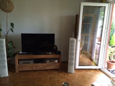

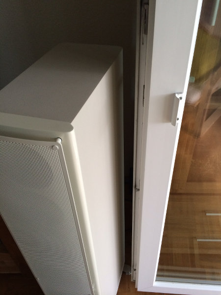

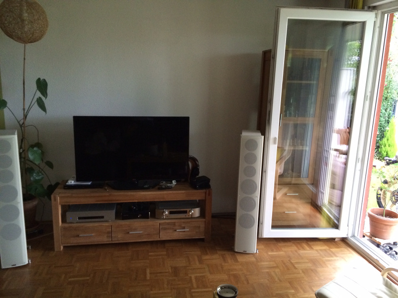

Re: Welche LS für diesen Raum?
Das ist ja ein völlig selbstgemachtes Problem. Du machst einfach die Terassentür komplett auf, und stellst den LS dann so "daneben", dass die sich nicht berühren. Das wird je nach Tür schätzungsweise 80cm +5-10cm Abstand sein. Damit hast du Seitenabstand gelöst. Außerdem kannst du die LS jetzt auch etwas weiter vorziehen und hast den rückwärtigen Abstand gelöst. Als Bonus ist der Abstand zwischen den Lautsprechern nun 2 Meter, das ist so gerade eben die Untergrenze dessen was noch geht für Stereo (hier muss man mal Probehören, ggf. macht es dann noch Sinn den linken LS etwa 20-30cm in Richtung Raummitte zu schieben). Aber: Damit das Stereodreieck nicht zu spitz wird, schiebst du jetzt deine Couch 30-40cm nach vorne und hast damit auch die Hörposition von der Rückwand weg. Alle Probleme gelöst. Es wird gigantisch gut klingen. Klar bleibt noch die Asymmetrie des Raums - aber das ist ein untergeordnetes Problem.JanMorgenstern hat geschrieben: http://www.fotos-hochladen.net/view/scn ... 47pyix.jpg
Nun habe ich wie schon hier oft genannt das Problem mit der wandnahen Aufstellung beider Lautsprecher und der rechte steht zusätlich noch in der Ecke. Der Wandabstand ergibt sich je nach Lautsprechertiefe auf ca. 20cm, dies ist der Terrassentür geschuldet welche natürlich nicht zugestellt werden soll und damit nicht mehr geöffnet werden kann. Die Lautsprecher hätten einen Abstand von ca 2,8m zueinander und etwa 3,25m zur Hörerposition.
Hab mal Fotos angehangen, wie dass dann anschauen kann. Aktuell stehen die sogar auf dem Bild auf nur knapp über 2 Meter, weil wir zZ Gäste haben und der Platz links vom linken LS intensiv genutzt wird (Esstisch) - und das ganze so sicherer war...
Wenn du nicht bereit bist den Eck-Lautsprecher nach innen zu nehmen, dann würde ich persönlich wohl die Wand-Lautsprecher favorisieren. Nicht weil es besser ist, aber weil es m.E. nach eben auch nicht schlechter ist, aber sie weniger Raum einnehmen und nicht so präsent wirken. Und für Haupteinsatz Film sicherlich immer noch eine gute Wahl.
2 Subwoofer halte ich für nicht vorteilhaft, da du sie in dem Raum eh nicht symmetrisch aufstellen kannst. Und dadurch dass der Raum zur einen Seite offen ist, sollte es eh kein Problem sein, der Subwoofer so aufzustellen, dass die Quermode keine Probleme macht.

Vielen Dank Sencer, die Fotos sind sehr Hilfreich. Das ist eine gute Idee mit der Aufstellung, das Problem sind dann nur die 2,5m Abstand der beiden Lautsprecher zu einander. Hätte, wenn ich die Lautsprecher noch etwas nach vorne ziehe, dann knapp 3m Abstand von der Sitzposition. Das Sofa nach vorne rücken kommt für meine Frau leider nicht in Frage .... wird auch etwas eng dann mit dem Couchtisch und dem durchgang zur Terrassentür und die Fläche hinterm Sofa wäre gänzlich ungenutzt dann.
Sind diese 50cm Unterschied so gravierend? Könnte es vielleicht noch auf 40cm drücken.
Wenn ich mich dann also für 2 Standlautsprecher entscheide, welchen würdet ihr mir empfehlen aufgrund der Raumgröße? Die nuline 284 oder 264 oder die nuVero 11 oder 10? Reicht meine Verstärkerleistung aus für die genannten Lautsprecher? (Yamaha RX-A 2020)
Meinst du weil das Stereo-Dreieck zu spitz wird? Oder hast du noch andere Probleme wegen der 2,5 Meter?JanMorgenstern hat geschrieben:Das ist eine gute Idee mit der Aufstellung, das Problem sind dann nur die 2,5m Abstand der beiden Lautsprecher zu einander. Hätte, wenn ich die Lautsprecher noch etwas nach vorne ziehe, dann knapp 3m Abstand von der Sitzposition.
Ich kann nur empfehlen es probe zu hören - für meine Ohren war eine schmalere Stereobasis immer deutlich besser im Vergleich zur breiteren Stereobasis wenn dadurch der Abstand zur Seitenwand kleiner wurde.
