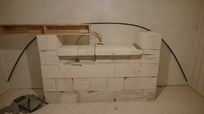

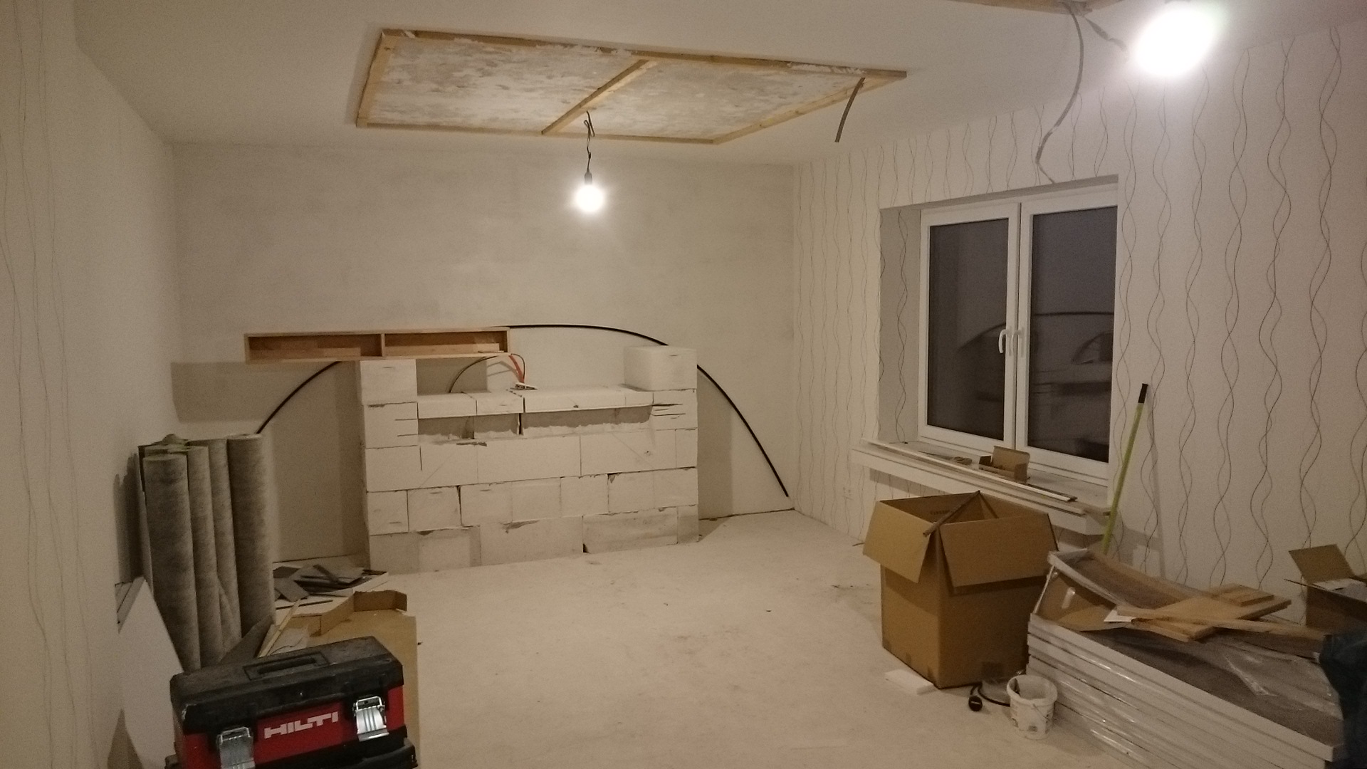

Ich habe mir vor ca einem Jahr ein Haus kaufen können. Jetzt habe ich im EG eine Kernsanierung durchgeführt.
Imzuge dessen habe ich mich ein wenig umgesehen, wie ich meine vorhandene Kombi (Pioneer A-70, 2x NuBox381 auf Wandhalter, Musik über USB vom Laptop) neu aufbauen kann. Ich möchte in Zukunft auf NuVero umsteigen( momentan gibt es aber leider wichtigere Investitionen
Ich will keine Wohnwand (meine "Regierung" war zum Glück einverstanden, jedoch musste es auch Ihr gefallen). So kam Ich auf die Idee mir ein Rack aus Massivem Stein zu mauern um darauf später die noch zu ergänzenden CD / Netzwerkplayer inkl dem Versärker drauf zu stellen. Ich habe ein Bild vom momentanen Zustand gemacht, damit Ihr euch das Vorstellen könnt. Das Wohnzimmer ist ca 4x7m. Ich musste Alltagsnutzen (habe zwei Jungs 3 und 6 Jahre) und den "Genuss" unter einen Hut bringen.
Die aktuellen Lautsprecher sollen auf selbst gebauten Stativen in die Ecke gestellt werden. (Ich weiß das es nicht optimal ist, aber wie gesagt --> Alltagsnutzen)
Wenn Ich mal Ruhe habe, würde Ich die Lautsprecher rausziehen. Aber normalerweise sollte es auch so gehen. Ich denke als jemand der keine Ahnung von Raumakustik hat würde ich gerne Absorber in die Ecke "montieren" um Drönen zu vermeiden/mindern.

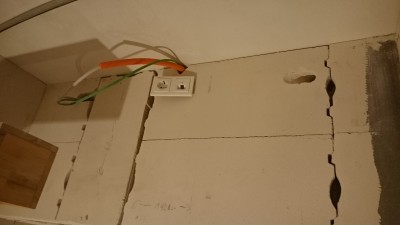

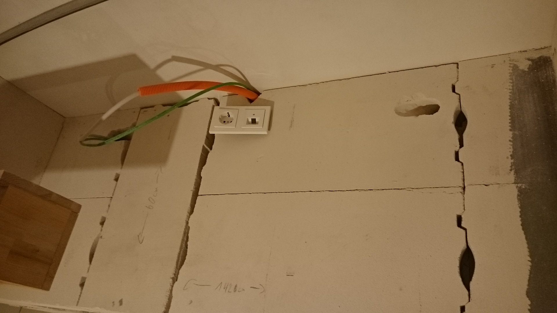

Die Wand ist in der Mitte ca 1m hoch, die "Türme" daneben 125cm. Habe für die Lautsprecherkabel Löcher quer von oben durchgebohrt. Auf die Wand kommen jetzt noch Steinplatten in Weiß, der Braune "Kasten" soll in die gesägte Nische eingefügt werden und in Zukunft die CD's aufnehmen. Das ganze wird noch verputzt und verkleidet. Womit weiß ich noch nicht genau.
Ich kann mir Vorstellen, das sooo was "beklopptes" noch keiner gemacht hat.
Aaaaaber.....
Für Anregungen bin ich offen
