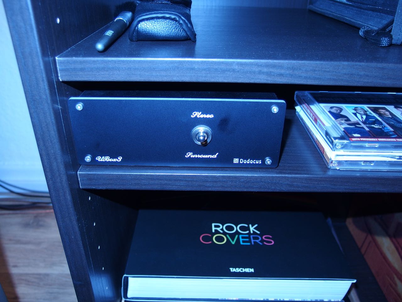

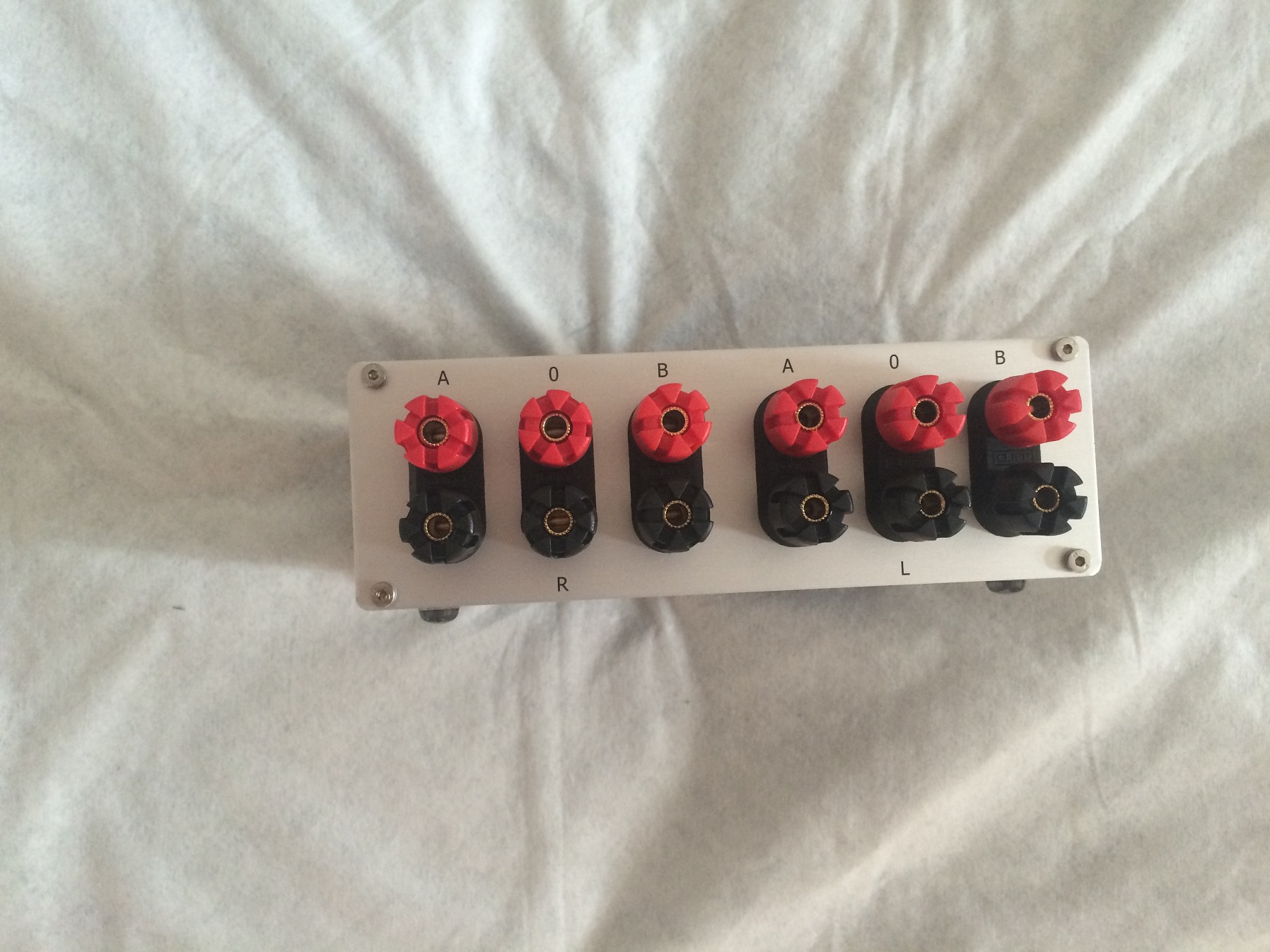

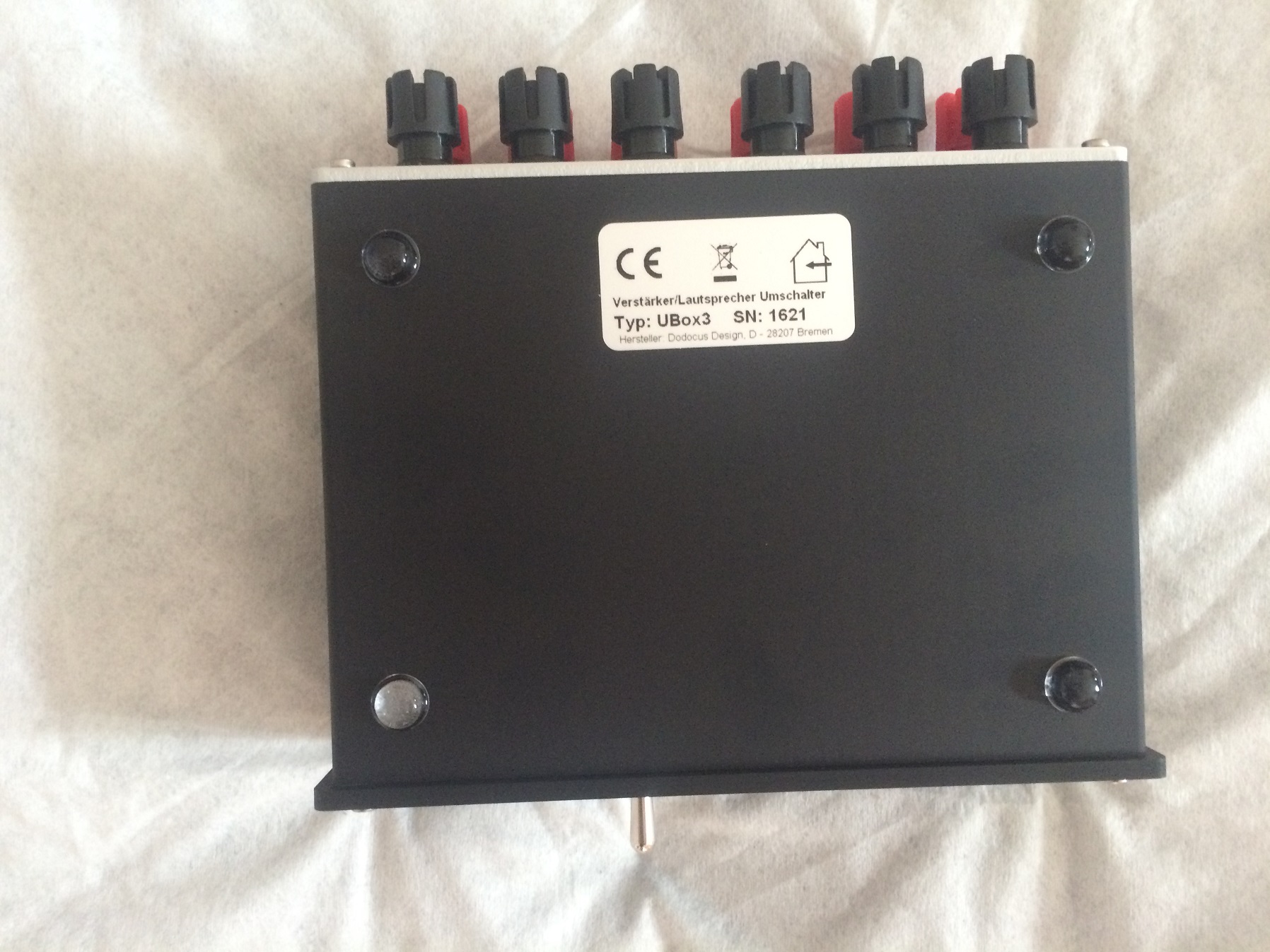

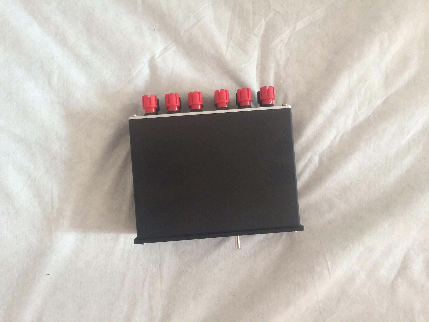

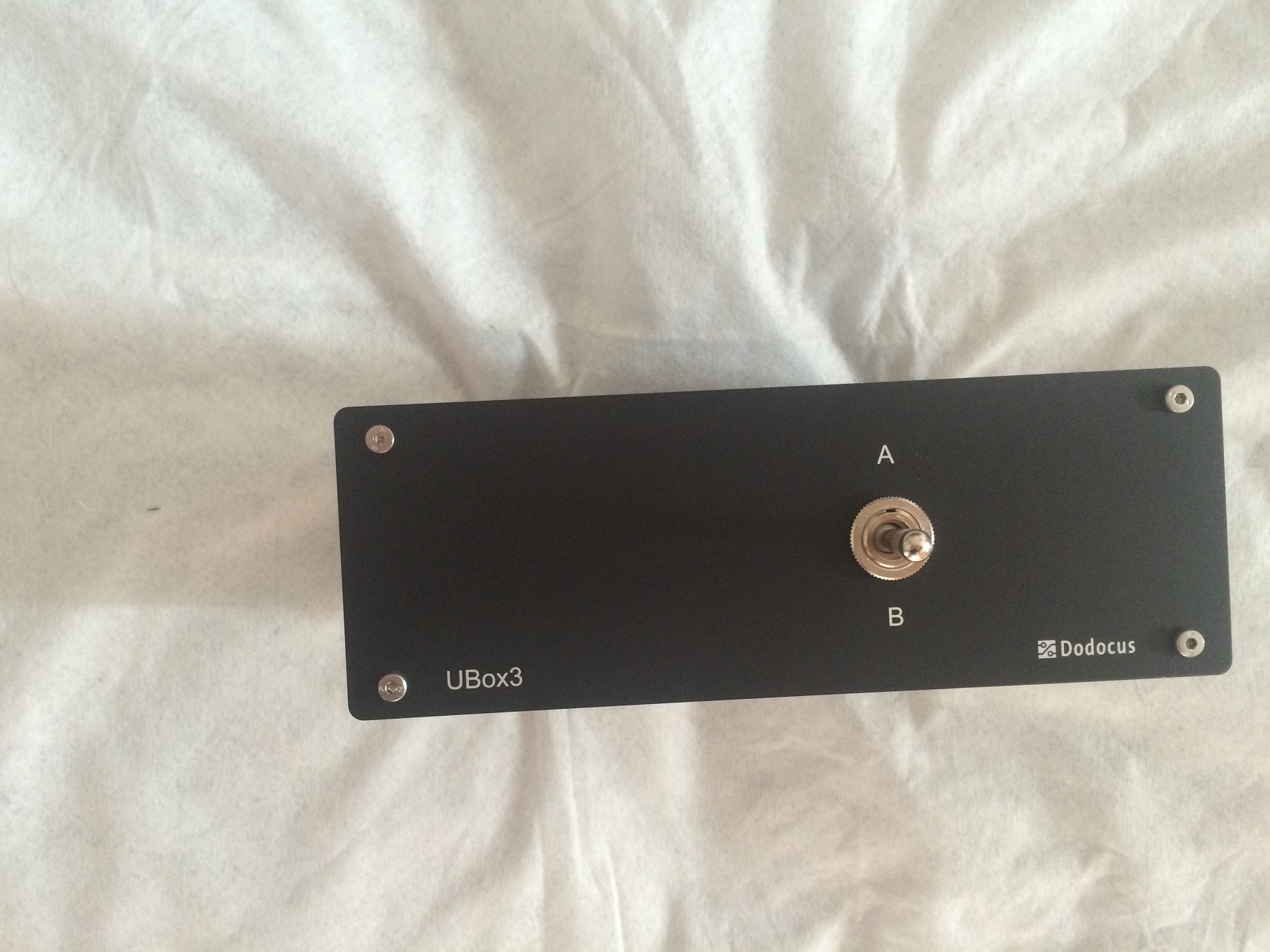

Die Materialanmutung ist erstklassig, es wird komplett auf Aluminium gesetzt, die Frontplatte bietet satte 4 mm. Die Haptik des Umschalters ist sehr wertig, mit einem kleinen Klick und einem spürbaren Widerstand, wird zwischen den 3 Modi umgeschaltet. Mit fast einem Kilogramm Gewicht hat das Gerät mit den Maßen 61 mm (Höhe), 171 mm (Breite) und 127 mm (Tiefe; ohne Schalterknebel und Terminals) ein ebenfalls sehr wertiges Auftreten und bleibt dabei angenehm kompakt.
Man kann sowohl einen Verstärker mit 2 Lautsprecherpaaren als auch 2 Verstärker mit einem Lautsprecherpaar nutzen, das erschließt viele Einsatzmöglichkeiten.
Auch die Lautsprecherterminals sind sehr gut verarbeitet, die Bananenstecker (nuCable BFA Banana) passen sofort und wackeln kein bisschen. Man merkt zu keiner Zeit, dass es sich um die Einsteigerlösung handelt. Der Preis von 198€ ist in meinen Augen gerechtfertigt.

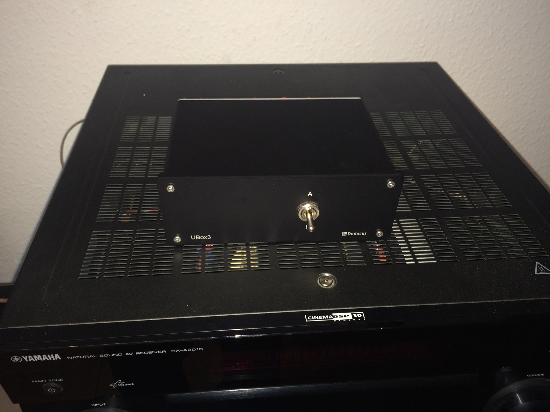

Im Folgenden ein paar Bilder:

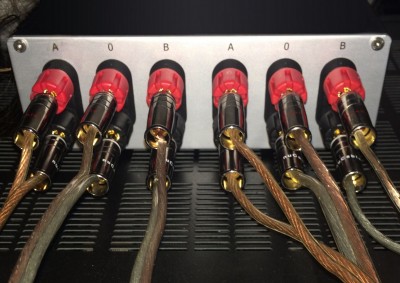

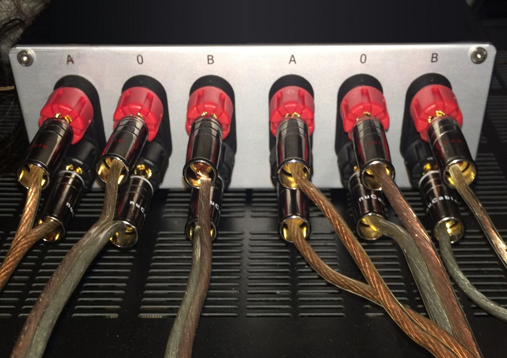

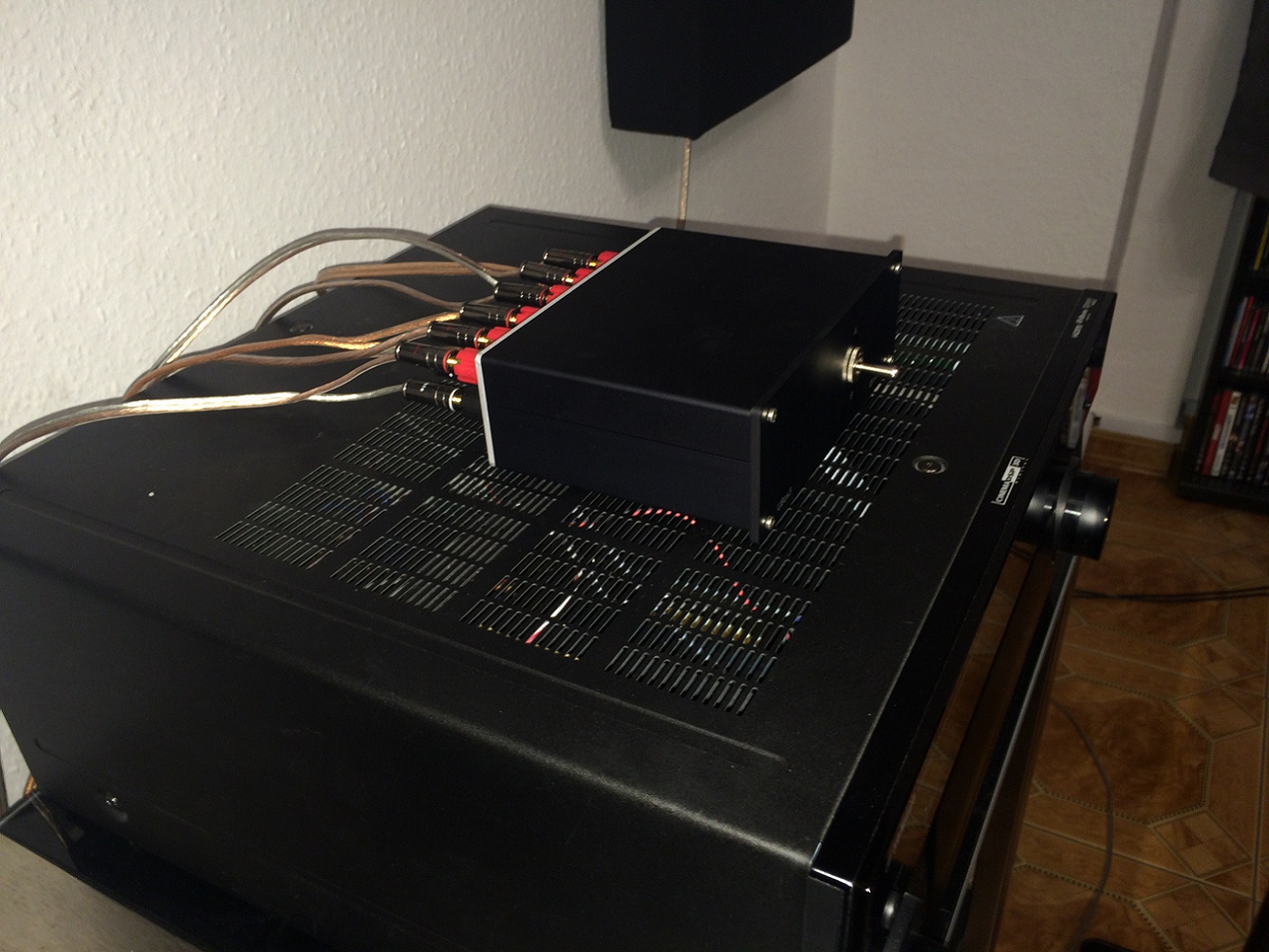

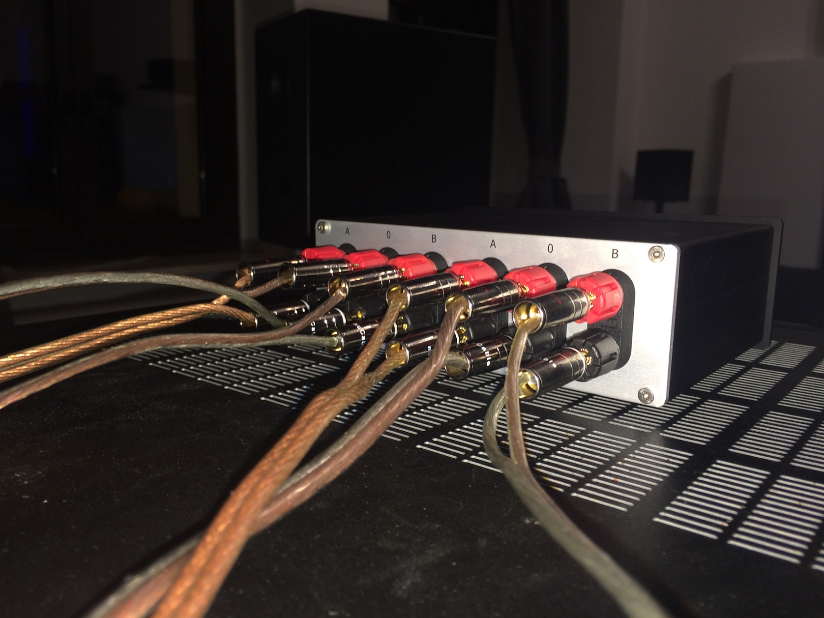

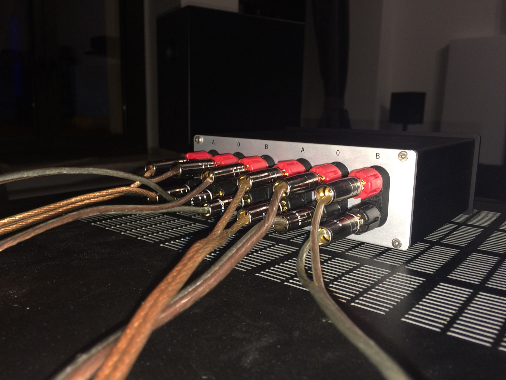

Das Prinzip ist sehr einfach, man braucht dafür keine Bedienungsanleitung. (Diese liegt aber bei und ist bebildert, damit es zu keinerlei Missverständnissen kommt) An der Rückseite befindet sich die Beschriftung „A 0 B“ jeweils für einen linken und rechten Kanal. „0“ markiert den Eingang, A und B die Boxenausgängen zwischen denen umgeschaltet werden soll. Einfach die beiden Vergleichspaare pro Kanal jeweils in „A“ und „B“ einstecken. Wer ohnehin alles mit Bananensteckern betreibt, braucht also nur noch umstecken und ein Kabel von seinem Receiver zur UBox3 legen (das habe ich auch einfach mit Kabeln mit Bananenstecker an jedem Ende umgesetzt). Das wäre alles, man kann sofort umschalten und das hat gerade mal 2 Minuten gedauert.
Noch ein paar Bilder des angesteckten Zustands:
