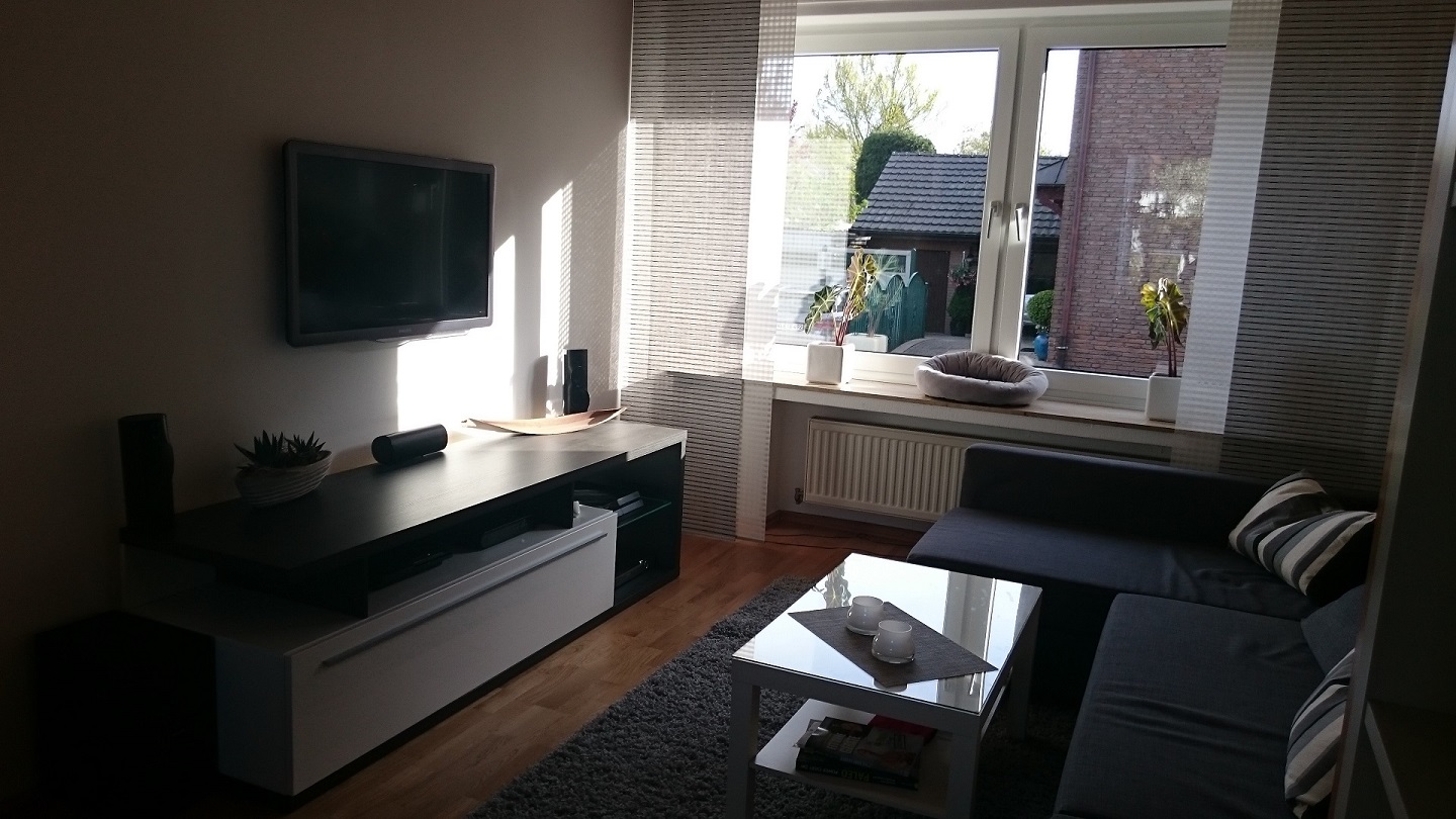

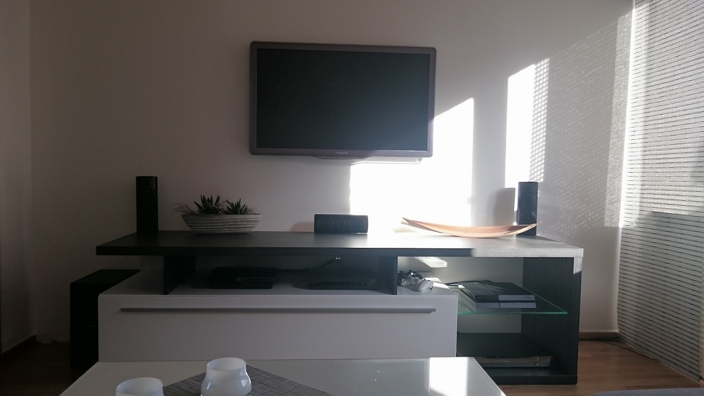

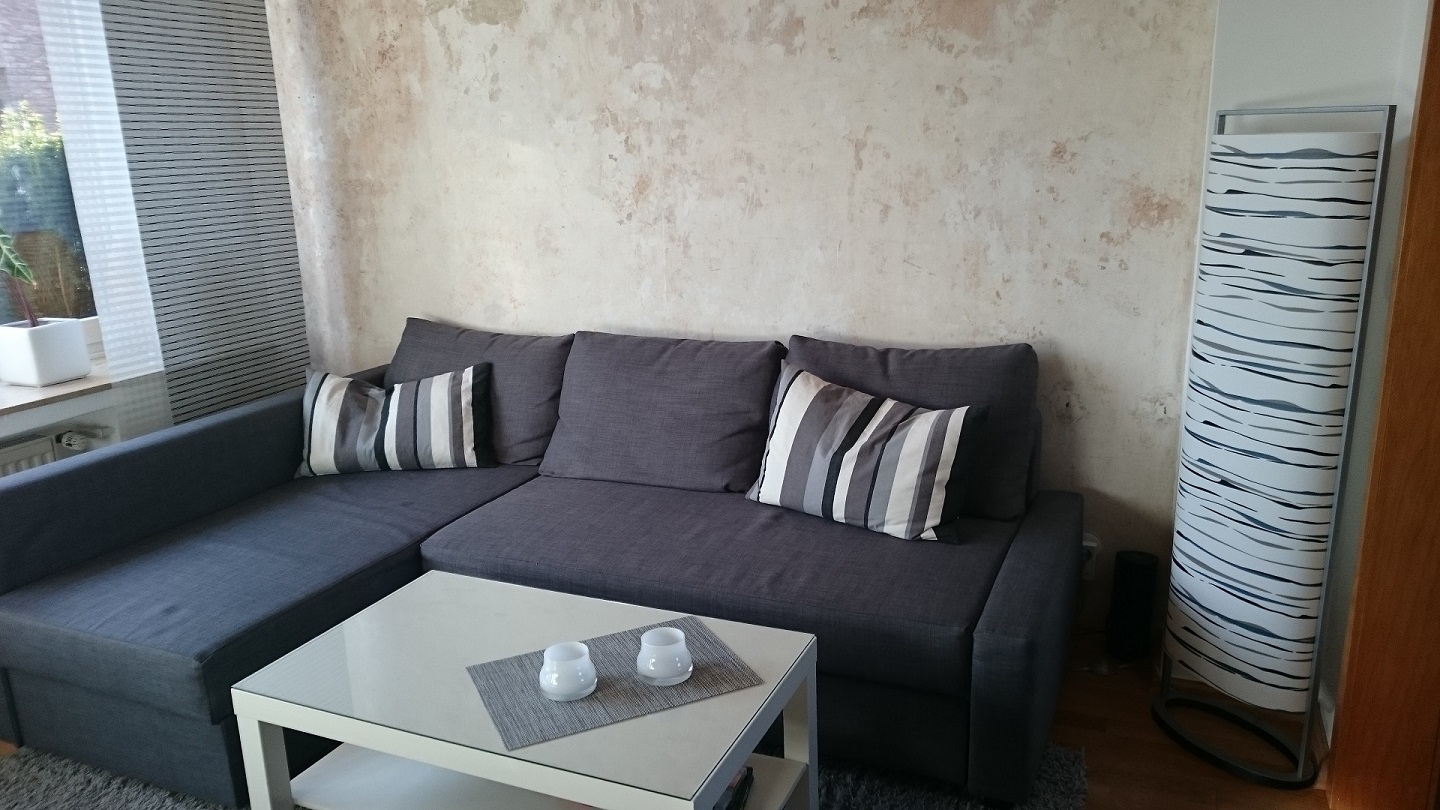

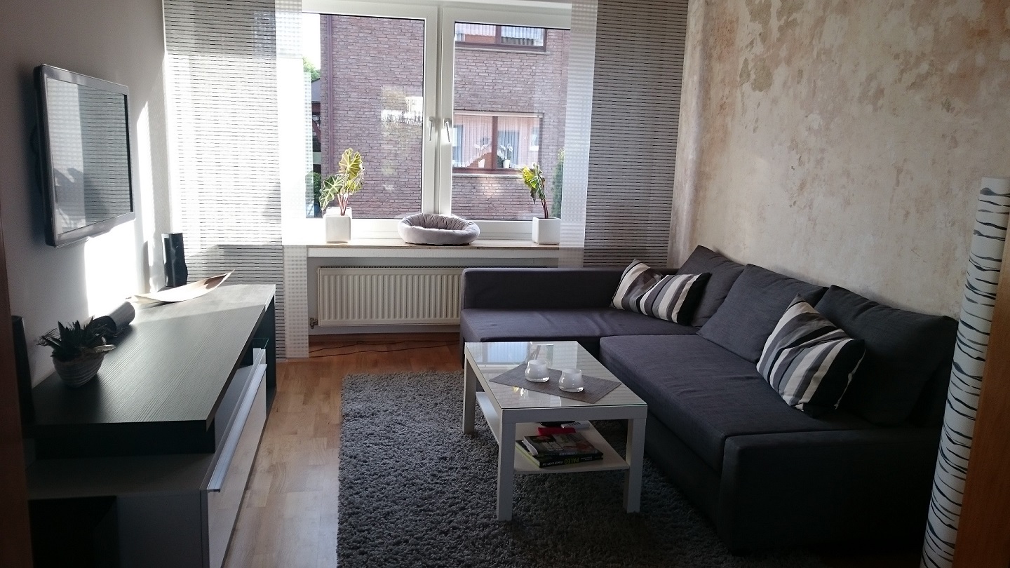

Was die Aufstellung anbelangt, würde ich die Fronts entweder auf das Lowboard oder auf Stative links und rechts davon positionieren.
Zur Vereinfachung hier mal die angekündigten Fotos...
In der Hoffnung, dass es aufgrund der Fotos besser abschätzbar ist: würden 34er als Front Sinn machen? Oder sind die 24er mehr als ausreichend?
Hätte die Möglichkeit zu einem Preis an zwei 34er zu kommen, der nur geringfügig über 2 24ern läge. Allerdings würde ich das nur in Erwägung ziehen, wenn die 34er für den kleinen Raum trotzdem noch ok wären bzw. überhaupt Sinn machen ;)
Was die nuBox nabelangt, finde ich sie einfach optisch überhaupt nicht ansprechend, wäre da also doch deutlich eher den nuLines zugeneigt.
Zu den Subs in zweifacher Ausführung: Ich bin z.Zt. froh, dass die Regierung einen einzigen überhaupt erlaubt ;)
Wäre ein 55er da ausreichend? Oder lohnt sich da die Investition in einen 600er dann doch?
Drei Center wären mir dann doch zu viel des Guten, dann vermutlich eher ein dem Set entsprechendes Pendant in liegend. Wenn es tatsächlich so viel homogener klingt, warum nicht. Zumal ich den Cs44 sowieso enorm groß finde, gerade, wenn ich sie in Kombination mit den 24er aufstellen würde. Oder täuscht das?
Fragen über Fragen, es tut mir wirklich leid, möchte mich einfach so genau wie möglich erkundigen, bevor ich solche Summen in die Hand nehme -.-
Danke im Voraus :)

Diese Aufstellung, das freie Lowboard und der Hörabstand SCHREIEN förmlich nach 3 x NL24 in der Front.
Da gäbe es für mich kein Wenn und kein Aber.
Für Filmton würde ich definitiv den 600er wählen.
Bleibt nur noch die Rückwand und das ist ein harter Brocken.
Ich würde hier die WS14 ins Auge fassen.Was anderes kann man in meinen Augen hier nicht vernünftig platzieren.
Selbst mit den WS14 wird das ein Kompromiss.
Gruß Christian
