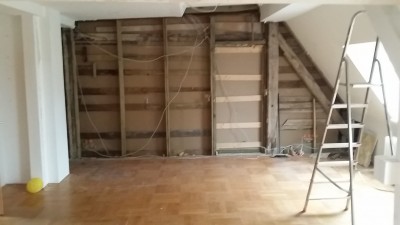

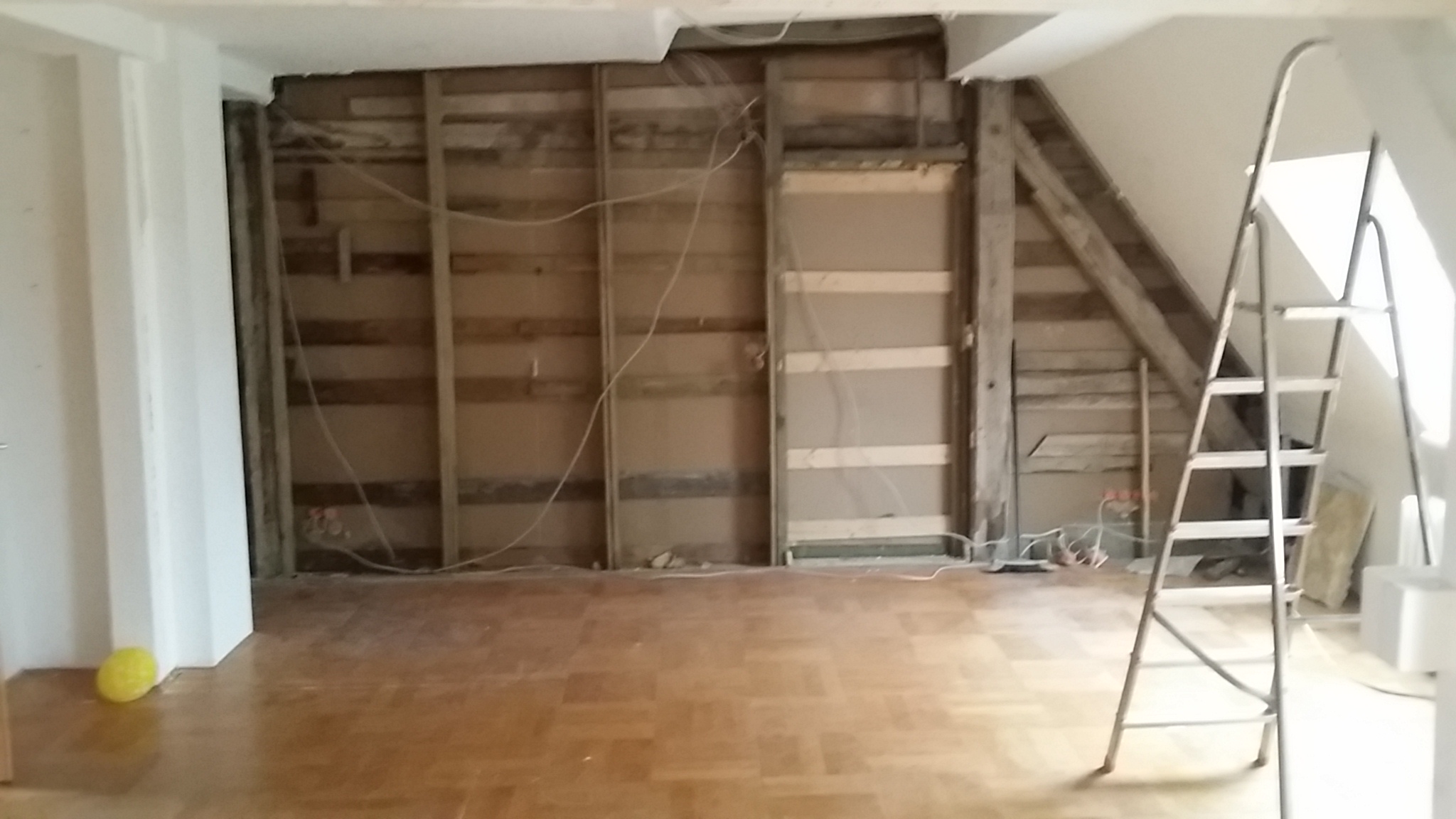

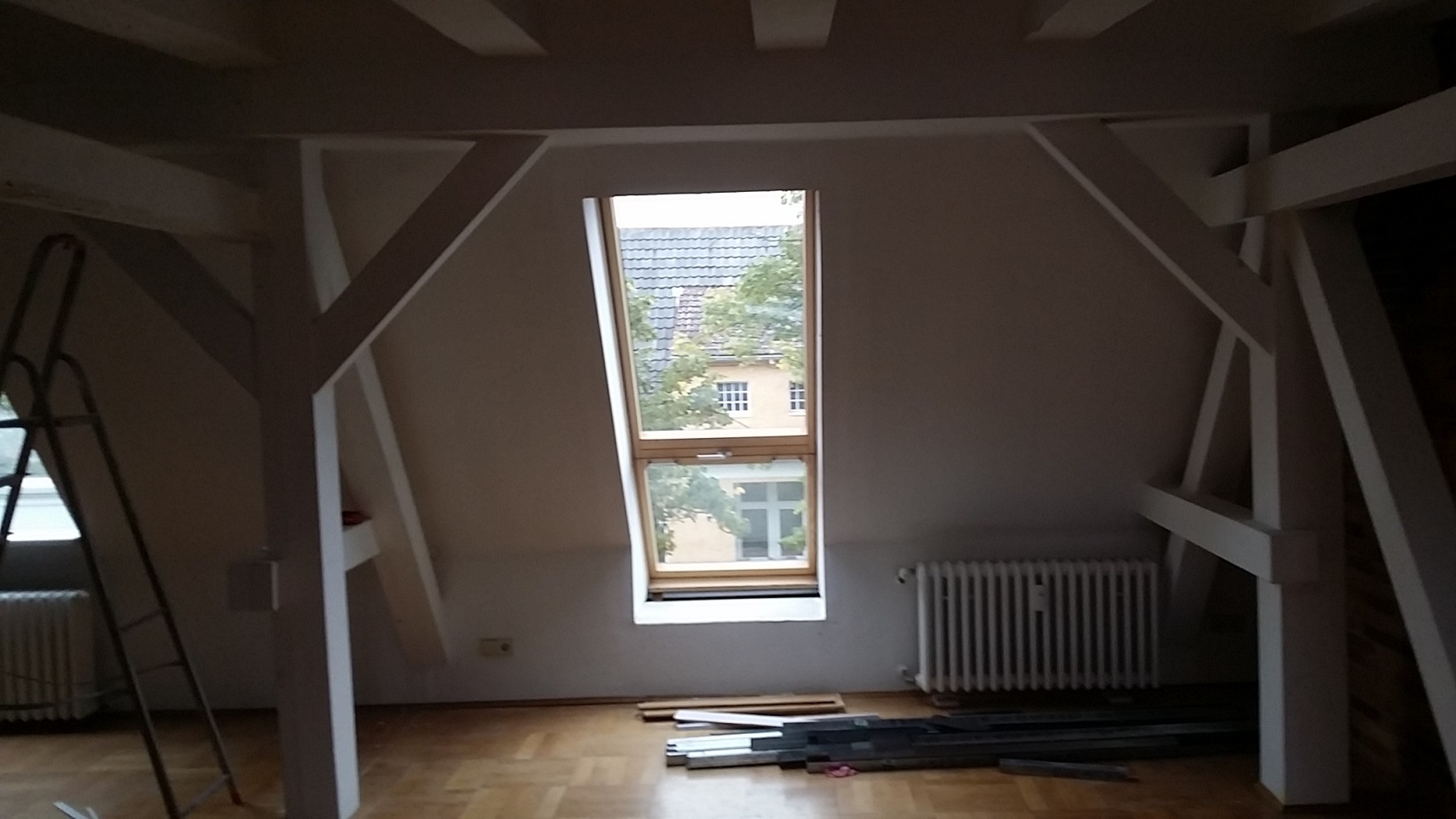

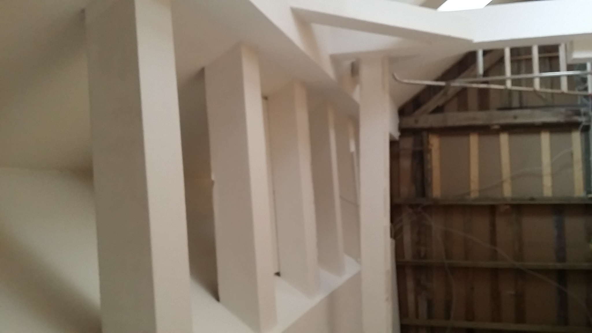

Hallo alle miteinander,
endlich darf ich die Nachbawohnung, zusätzlich zu meiner, in Beschlag nehmen. :D
Diese soll, so gut es geht, akustisch optimiert werden.

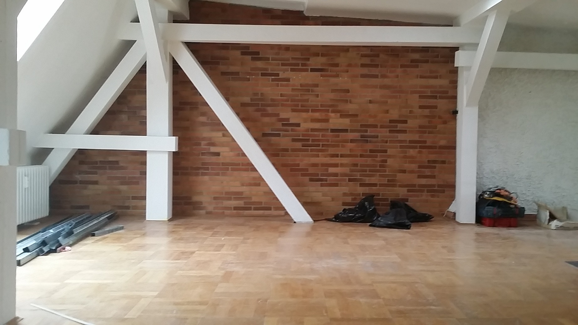

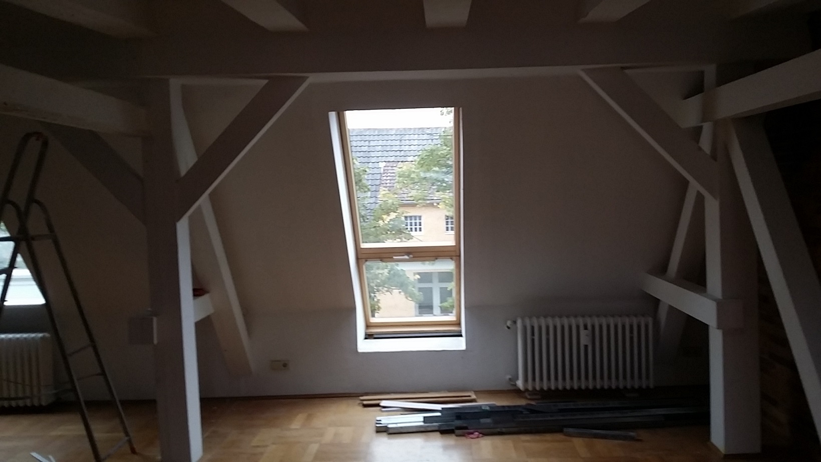

Der Raum ist ca.13m lang und 5-6m breit (sobald die Wand entfernt worden ist(siehe Bilder))
Der Platz fürs Heimkino kann nur an der Stirnwand/Klinkerwand aufgebaut werden.(Front)
Mache mir ein wenig Sorgen um die exakte Stimmwiedergabe aus der Mitte, da links eine schräge Wand
und rechts lange gar nichts kommt. Die Front Boxen sollen soweit es geht von den Wänden abgerückt werden und durch transportable Absorber im Erstreflektionsbereich unterstützt werden. Erhoffe mir dadurch die Symetrie halbwegs in den Griff zu bekommen.
Die Klinkerwand soll verkleidet werden und mit ca.20cm Sonorock befüllt werden.Mehr geht leider nicht, da dann die Balken beginnen.
Ist dies sinnvoll oder kann man getrost auf diese Maßnahme verzichten und die Wand nur so glattspachteln?

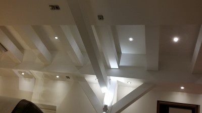

Die gesammte Decke über den Balken soll abgehangen werden(Spitzdach s.Bilder) und ebenfalls mit Steinwolle befüllt werden.
Hoffe daduch ebenfalls den Bassbereich bzw. einem Dröhnen vorzubeugen.
Besitze inzwischen einige Absorber, welche ich an den diversen Schrägen anbringen werde, leider kann dies nur an der rechten Wand erfolgen, da links leider keine Wände zur Verfügung stehen.
Nehme gern Hinweise und Tipps von Euch entgegen
Beste Grüße aus Berlin
Richard

Sind das Außenwände ? Die mit Klinker wahrscheinlich ?!
Vorsicht, kannst da nicht einfach Dämmung dranklatschen. Schimmelgefahr :!: Must dann noch mit dampfbremse arbeiten. Würde mich auch vorher noch genau erkundigen.

ja, die Frontwand müdet an ein benachbartes Haus (beides tragende Außenwände).

Also mit Dämmung an Außenwänden zu experimentieren ist immer mit Vorsicht zu genießen :!:
Informier dich vorher, aber einen kompetenten zB im Baumarkt zu finden wird auch schon schwer :roll:

Danke für den Hinweis, das werde ich machen.
Weiß eigentlich jemand, ob die Balken aufgearbeitet werden dürfen ?( Verkleidung ab nur reines Holz)
oder muss das wegen Brandschutzbestimmungen entfallen?
