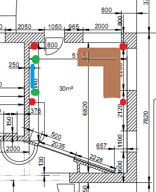

hier eine Skizze vom Wohnzimmer, sollte selbsterklärend sein, aber hier die Beschreibung:
braun = couch
blau = TV
grün = Subwoofer
rot = LS (unter dem TV ist natürlich noch der Center)
das WZ ist derweil noch etwas sporatisch eingerichtet, da erst eine provisorische Möblierung aus Alt-Möbeln verwendet wurde (Neubau - alles der Reihe nach. ;) )
Die allgemeine Akustik ist also noch etwas hallig für meinen Geschmack, jedoch im Vergleich zu anderen Ergebnissen im Forum durchaus vergleichbar (da moderne WZ auch meist ziemlich leer sind).
Der rechte Sub steht ~80cm von der Wand entfernt, der linke Sub steht so, damit das Frontbild symmetrisch ist.
Dass ich die Anlage nicht nur auf 1 Punkt, sondern auf die gesamte lange Couch-Seite einmessen möchte, macht es natürlich auch nicht leichter - aber ich mir bin natürlich im Klaren, dass dies eine Kompromiss-Sache ist.
Bisweilen hab ich aber nichtmal eine 1-Punkt-Einmessung zufriedenstellend hinbekommen.

An der Skizze kann ich nicht erkennen wie weit die Subwoofer von der Frontwand wegstehen.
Zunächst mal die Frage, wäre es nicht möglich das ganze etwas mehr in den Raum rein zu ziehen?
So das Mitte Fernsehen auch Mitte Raum entspricht?
Dann könntest Du tatsächlich nach der 1/5 1/5 Regel aufstellen. Das sollte erstmal viel bringen.
Und die 12db könnten auch ausreichend sein. :mrgreen:
Dann würde ich mal nach der Phaseneinstellung schauen? Stehen die beide auf 180Grad (Standartempfehlung bei der Aufstellung)?
Immer zuerst den DSP am Woofer korrekt einstellen, dann Audessey drüber laufen lassen.
Im besten Fall regelt Audessey dann nur noch das Delay und den Pegel.
