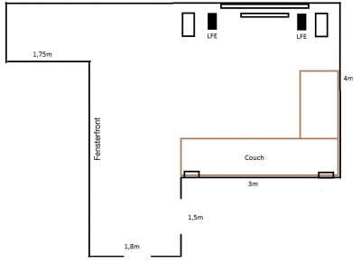

Als Anlage mal ein Bild vom Grundriss.
Wohnzimmer ist etwa 21m²

Re: Entscheidungsfindung Subwoofer (AW 12) ?
anderes Thema... Das sind doch C. Chronos...
ME. steht die rechte viel zu nah an der Wand... Um das zu ändern müsste die gesamt Front aber mind. einen halben m nach links.... und käme dann mit dem Fenster in Konflikt...
Außerdem muss beim Schauen auf die Leinwand doch wegen Gegenlicht immer das Fenster verhängt werden?
edit ... Box geändert...
Nabend zusammen,
ja das sind Canton Chrono.
Der Rechte steht wirklich recht nah an der Wand. Betreibe die zwei Fronts aber auch geschlossen, so bekam ich sie besser in den Griff.
Bin halt aufgrund des Raumes in manchen Dingen eingeschränkt. Alles nach links zu verrücken wäre auch keine Lösung, da die Rears nicht mehr parallel zur Front stehen.
Beamer wird nur Abends geschaut. Falls es doch mal hell ist, kann ich das Fenster mit einem Doppelrollo verdunkeln =)
Der Aw1000 sowie der AW1100 fallen leider aufgrund der Größe raus =(
Deswegen interessiert mich der AW12. Was natürlich im Doppelpack preislich schon ne Ansage ist im Gegensatz zu zwei SVS NSD 12 =)
