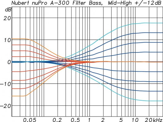

Hier kannst du sehen, was bei der Verwendung der Klangeinstellungen mit dem Frequenzgang passiert.
Wenn du den SYS HP der A-200 auf 50Hz stellst, kannst du die untere Grenzfrequenz an die A-100 anpassen. Vergleiche nochmal, ob die A-200 dann immer noch weicher klingen.
designer192
Beiträge: 17
Registriert: Mo 19. Dez 2016, 10:29
Re: brauche hilfe: nupro a-100 und a-200 im vergleich!
Beitrag von designer192 »
@ butti .. also ich sehe die kurven, verstehe aber nur bahnhof :-) aber der tipp mit SYS HP war super !! wäre ich nie drauf gekommen .. wenn ich auf ON stelle, ist 50 Hz voreingestellt und es gibt ein sofort spürbarer unterschied = weniger bass bzw. der bass wird "knackiger", "brummt" irgendwie weniger nach
