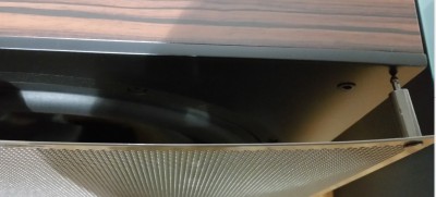

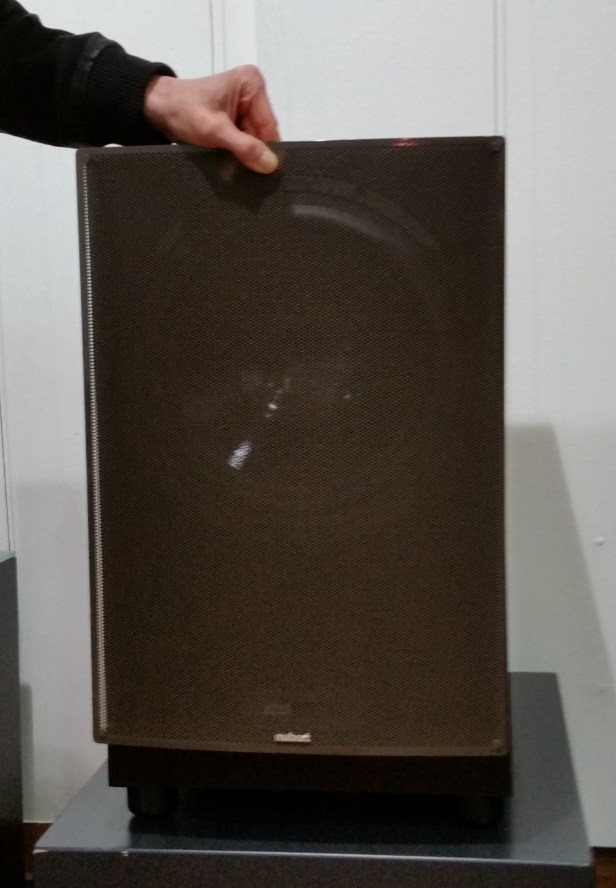

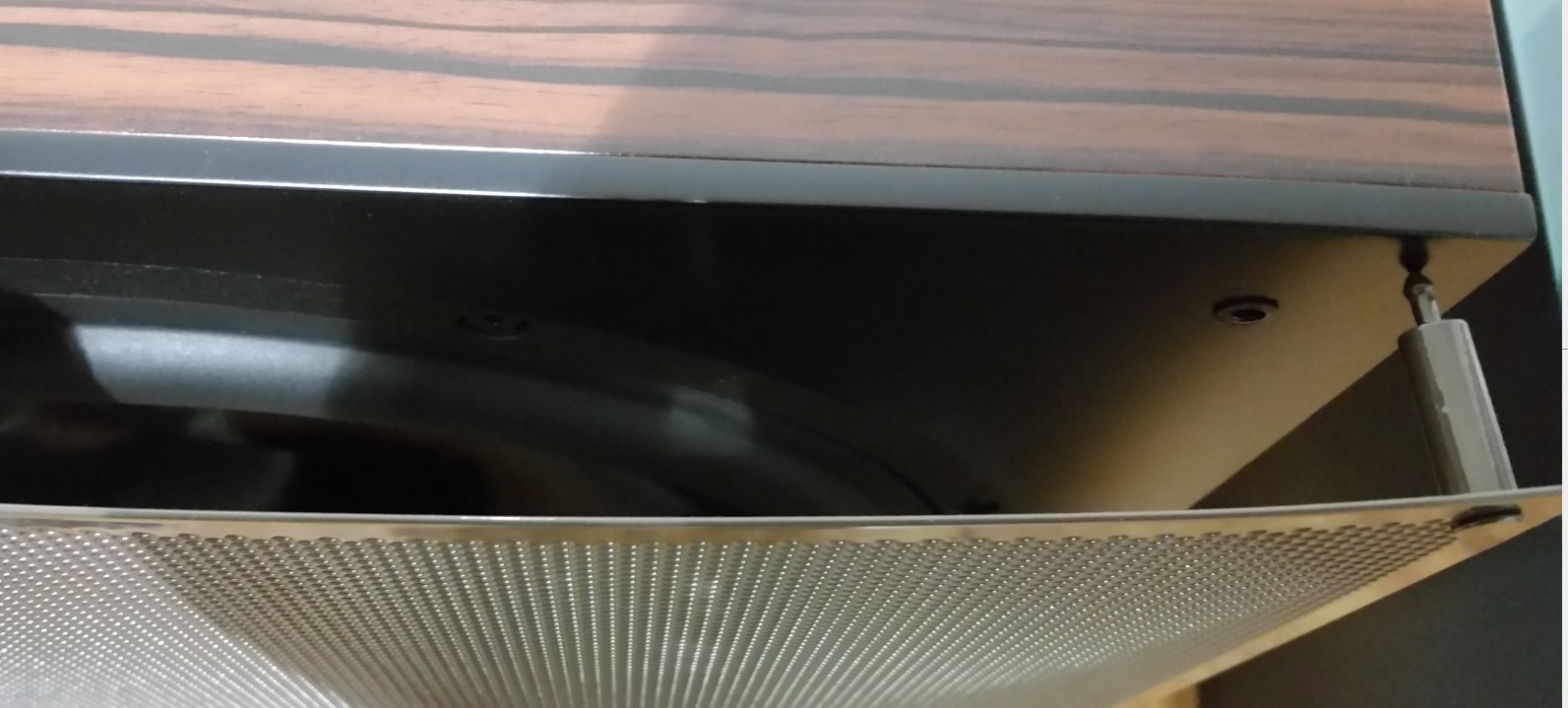

Hat vielleicht jemand ein Foto vom 993 mit dem NuVero-Gitter davor?Gitter nuVero AW17 - 373x531mm - passt auf nuBox AW993 (Anzeige ist verdeckt - unten bleibt ein kleiner Bereich offen)

Würde mich auch interessieren, hat das mit dem Gitter am AW-993 schon jemand ausprobiert?

AW-17 Gitter geht mit Eigeninitiative:
Es sind neue Bohrungen für die Gitteraufnahmebuchsen zu setzen, die im AW 993 eingelassenen Stoffblenden-Aufnahmen sind nicht verwendbar.
Buchsen sind bei Gitterbestellung erhältlich.
Zeitaufwand für den Umbau: 15 Minuten (Mit Entfernen der Stoffblendenaufnahmen (<- Tipp: Korkenzieher!) und Verspachteln der Öffnungen deutlich länger
