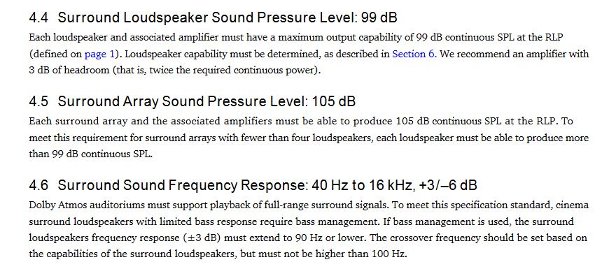

Has thanked: 1430 times
Re: Atmos und Subwoofer
n4ther hat geschrieben: :arrow: Gibt es bei Atmos "Situationen" bei dem Tiefbass aus den Deckenlautsprechern kommen würde? Wenn ja, alleine hierfür wäre ein pro Punkt für einen Subwoofer.
Auf Seite 9 der Dolby-Atmos-Spezifikation für große Kinos stehen folgende Requirements (siehe Screenshot):
https://www.dolby.com/in/en/technologie ... ations.pdf
Dies gilt für alle Surrounds-LS, also auch für die Decken-LS. Der -6dB-Punkt liegt bei 40 Hz und im Falle eines Bassmanagements liegt der -3dB-Punkt bei 90 Hz.
Inwiefern man das auf Heimkinos übertragen kann, weiß ich nicht. Viele kaufbare Decken-LS oder Reflektions-LS (Nuberts RS-54 mit eingeschlossen) schaffen die geforderten 90 Hz aus der Kinobranche jedenfalls nicht...
