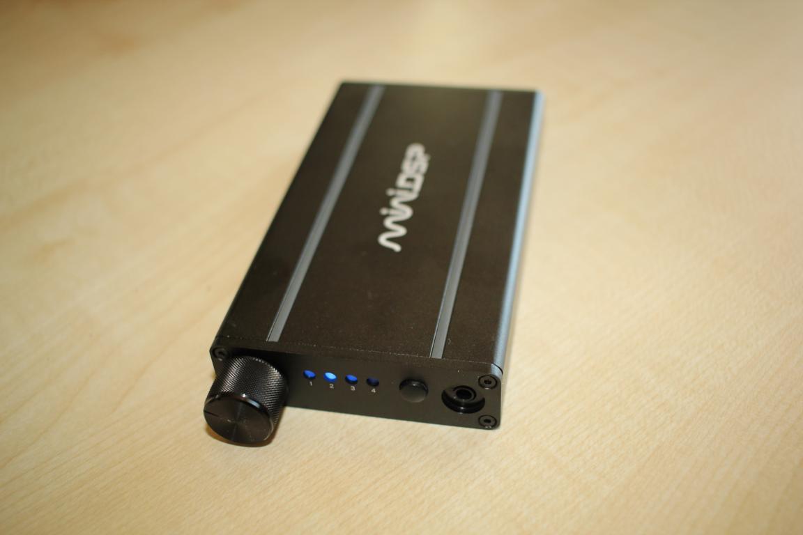

Als ich letztens den Kopfhörer-Thread und auch die darin enthaltene Verlinkung zum Auto-EQ-Projekt (Korrekturdaten für Kopfhörer) verfolgte, kam mir wieder ein Gerät von MiniDSP in den Sinn, das schon seit einiger Zeit auf dem Markt ist: Der HA-DSP:
Was ist das für ein Gerät?

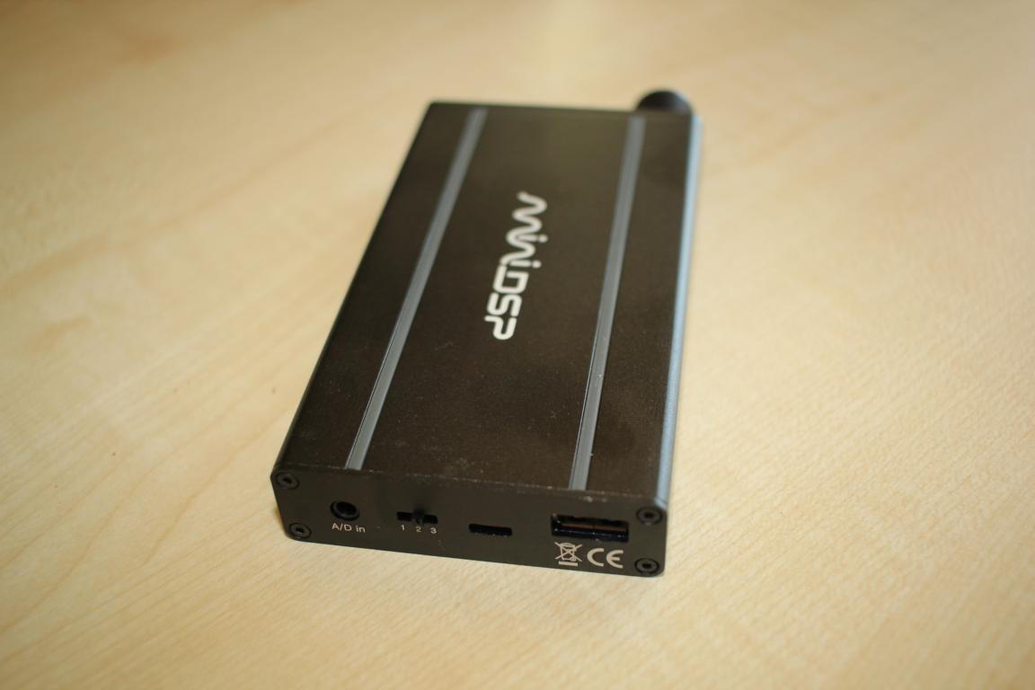

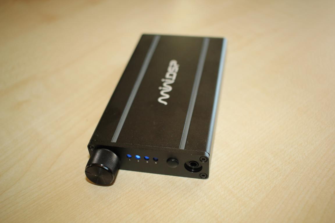

Nun, auf den ersten Blick ein ganz normaler mobiler OTG-tauglicher Kopfhörerverstärker mit eingebautem DAC und Akku. Mit dem mitgelieferten OTG-Kabel lässt sich der HA-DSP an ein Smartphone anschließen und vermag auch hochohmigere Kopfhörer zu betreiben, mit denen der im Smartphone eingebaute KH-Anschluss überfordert wäre (wenn das Smartphone überhaupt noch einen solchen besitzt).
Auf der anderen Seite sitzen in dem Gerätchen aber ein 500 MHz XMOS-Mehrkernprozessor und ein ADSP21489 400 MHz-Sharc-DSP. Die genauen technischen Daten kann man der Herstellerseite entnehmen:
LINK
So ermöglicht der HA-DSP mittels eines parametrischen 10-Band-Equalizers weitreichende Klanganpassungen, man kann auch ein Crossfeed programmieren, interessanter ist aber die Möglichkeit, vorher erstellte FIR-Filter ins Gerät zu laden, zumal ein Equalizer ja Phasenverschiebungen produziert.
Da MiniDSP mittlerweile einen deutschen Vertrieb hat und der Aufpreis gegenüber dem Direktimport aus China moderat ausfällt (390,- Euro Endpreis), bestellte ich nach einigem Überlegen das Gerät. Dieses kommt in einer schmucken Pappschachtel, enthält diverse Kabel und ein USB-Netzteil, und mittels eines Downloadcodes kann man die nötigen Treiber (Windows und Apple) nach einer Registrierung von der Herstellerseite herunterladen.
Für Android gibts auch eine App, mit der sich der KHV bedienen lässt, allerdings kostet diese fast 10,- EUR und mir war die Konfiguration mittels Laptop wichtiger.

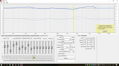

Wie gesagt, hielt ich mich nicht mit dem Equalizer auf, sondern installierte nach dem Studium der Betriebsanleitung (Downloadlink) zuerst einmal das Programm "Rephase" auf dem Laptop, mit dem sich FIR-Filter erzeugen lassen. Dank der Werte auf dem Github-Projekt erstellte ich mir Korrekturkurven für meine AKG-Kopfhörer K-812 und K-267:

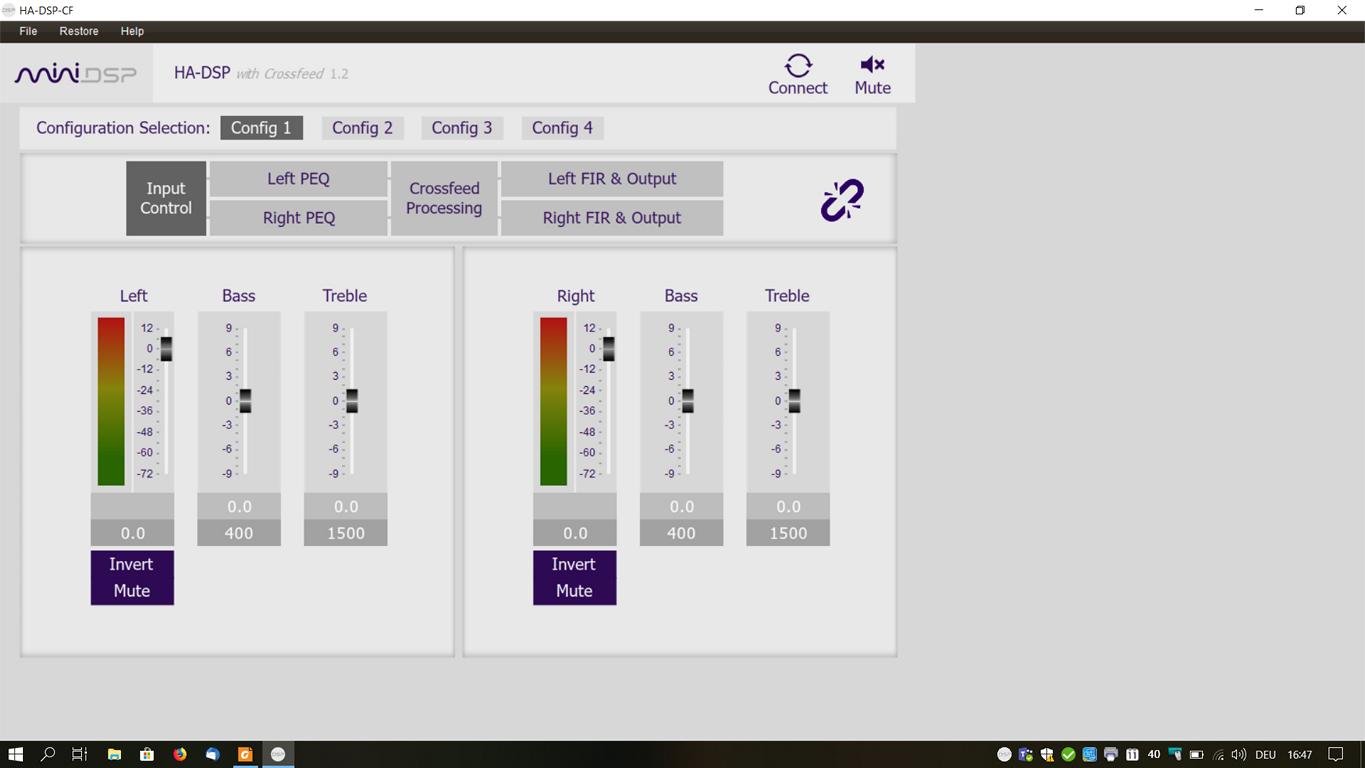

Die im Bild sichtbaren 7144 Taps sind allerdings zu viel, 2048 angemessen. Mit einem Klick auf "Generate" erzeugt man die FIR-Filter. Nun muss man auf dem PC bzw. Laptop ein Plugin von MiniDSP installieren, das in der Grundkonfiguration so aussieht:

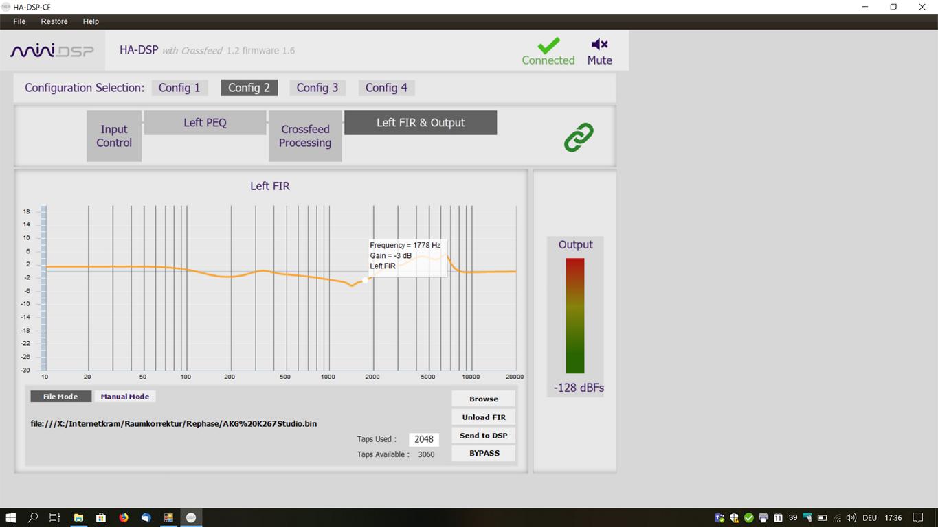

Ganz oben verbindet man den KHV mit dem Computer, darunter befinden sich die vier möglichen Konfigurationen, wiederum darunter die DSP-Kette und ganz unten die Einstellung von Ein- und Ausgangspegel, wobei man auch Bässe und Höhen beeinflussen kann. Mit einem Klick auf das Kettensymbol kombiniert man linken und rechten Kanal, was für die meisten Einsatzzwecke ausreicht. Klickt man nun auf ein Element der DSP-Kette, gelangt man auf einen weiteren Bildschirm, in diesem Fall der FIR-Seite:
Hier sucht man mit "Browse" die zuvor erstellten Filter und schickt sie mit "Send to DSP" an ebendiesen. Jetzt noch die Konfiguration speichern, damit man diese später auch ohne PC nutzen kann.
