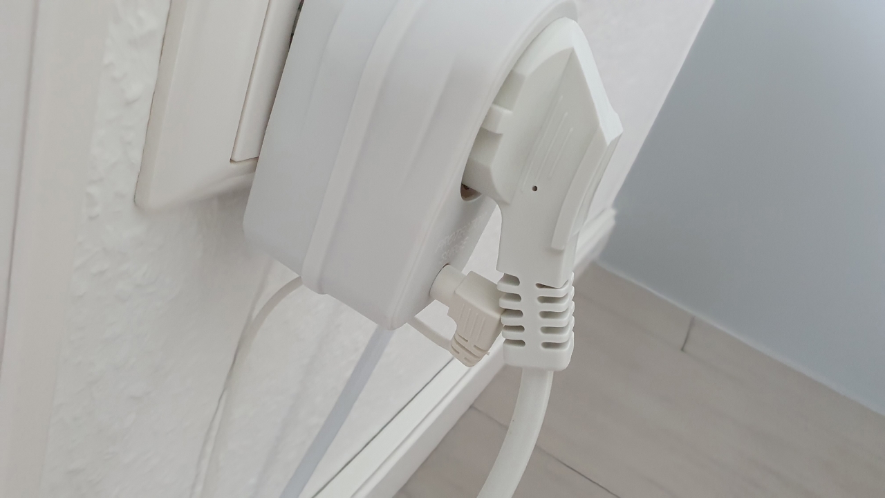

- Qualitätsanmutung: Optisch ist die Steckdose aus mattem weißen Plastik. Sieht so mittelschön aus. Innen drin fliegt irgendein loses Teil drin rum, wenn man sie schüttelt, möglicherweise nur ein abgefallener Plastikgrat. Denn sie funktioniert. Wirkt aber nicht vertrauensbildend.
- Den größten Murks jedoch habe ich mir bis ganz zum Schluß aufgehoben:
Ich habe mich ganz zu Anfang schon 2 Dinge gefragt:

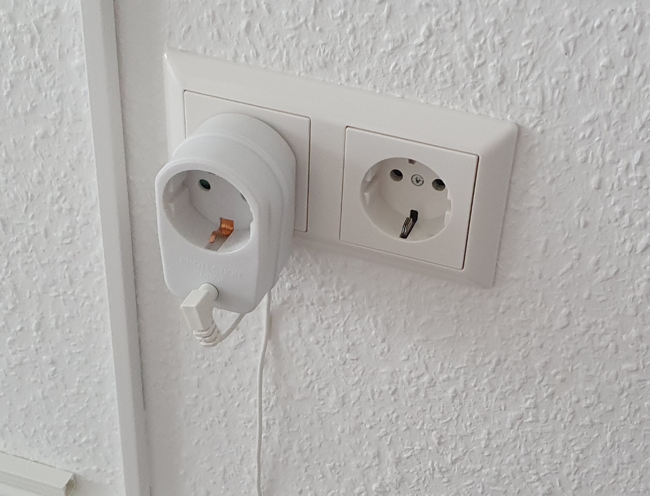

a) Wieso muss der 3,5er Klinkeneingang gut und störend sichtbar vorne auf der Steckdose platziert sein? Und nicht an der Unterseite, wo man das Kabel besser und unauffälliger wegführen könnte? b) Warum liegt einer weißen Steckdose, die in üblicherweise weißen Wänden steckt, ein schwarzes Kabel bei, das zudem noch unpraktisch kurz ist? Das auf den Bildern sichtbare, weiße Kabel ist selbst-konfektioniert.
- Aber wie (sorry) behämmert die Position der Klinkenbuchse auf der Frontseite der Steckdose wirklich ist, ging mir erst auf, als ich das Kaltgerätekabel eingesteckt habe: Diesen letzten Punkt halte ich wirklich für einen ärgerlichen Konstruktionsfehler.
Nicht nur, dass man mit der Steckdose im Sichtbereich keine optisch schöne Lösung hinbekommt, sondern bei gewinkelten Kaltgerätekabeln (üblich) ist es auch keine sichere Steckverbindung mehr.
Ich hoffe, mein kleines Review konnte Euch die Möglichkeiten und Nachteile dieses Gerätes nahebringen. Ich kann es, aufgrund der konstruktiven Mängel, nur eingeschränkt empfehlen. Für mich persönlich überwiegen die Vorteile gerade noch so die Nachteile.

Kannst du nicht die Schaltsteckdose andersrum in die Steckdose stecken und das Triggerkabel mit dem Stromkabel runterführen?Celsi_GER hat geschrieben: Di 11. Okt 2022, 15:52 - Aber wie (sorry) behämmert die Position der Klinkenbuchse auf der Frontseite der Steckdose wirklich ist, ging mir erst auf, als ich das Kaltgerätekabel eingesteckt habe:

Hatte ich probiert. Sieht aber optisch noch seltsamer aus (auch mit dem Triggerkabel) und war noch mal ein paar cm höher, so dass der zur Tarnung davor gestellt Blumentopf es nicht mehr ganz verdecken konnte (von der Höhe her).
Unter anderen Umständen sicher ein brauchbares Workaround (für ein Problem, das es aber nicht geben sollte)
