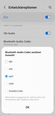

Die Ausgangslautstärke beim sendenden Gerät sollte bei Bluetooth auf Maximum sein, da wird die volle Qualität übertragen.
Korrigiert mich bitte wenn ich falsch liege, aber Android unterstützt meines Wissens kein aptX HD. Mein Samsung S20 5G kann es jedenfalls nicht.

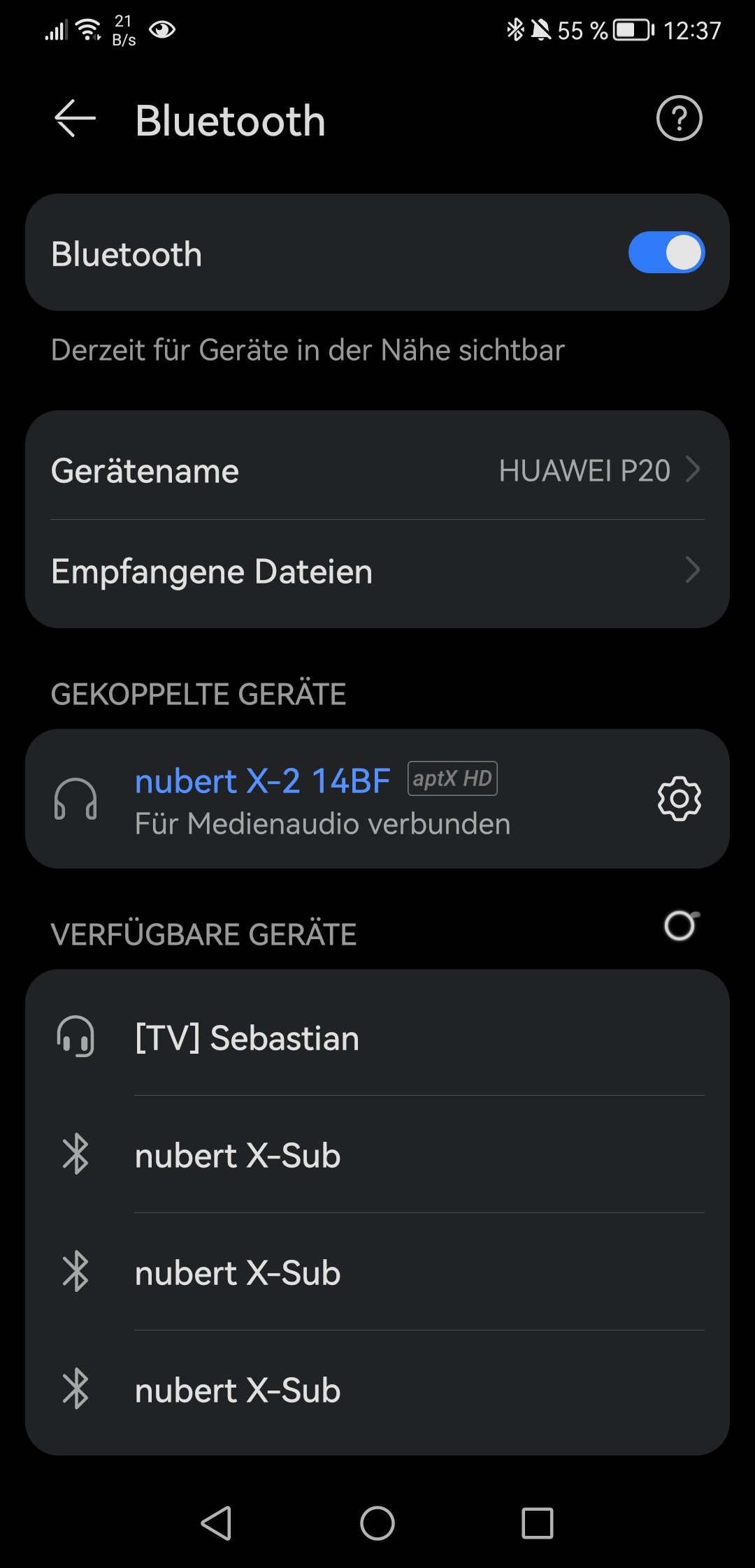

Aptx HD P20:Apollon hat geschrieben: So 13. Nov 2022, 12:22 Ich kann mir auch nur einen versteckten Equalizer vorstellen. Und sei es auch einer ohne Frequenzbänder sondern nur mit festen Auswahlmöglichkeiten wie Stimme, Klassik etc.
Beim Pixel 7 auch, aptX HD Audio Qualcomm.
Die Ausgangslautstärke ist natürlich immer auf maximal eingestellt.
Beim P20 habe ich noch keinen versteckten EQ gefunden.
