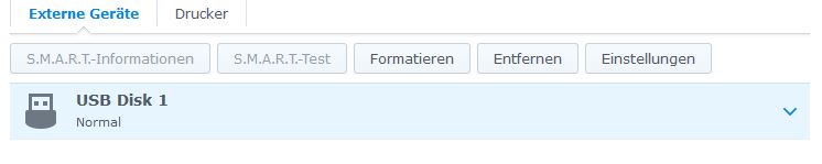

Siehst Du die Platte unter dem Punkt "Externe Geräte" in der Systemsteuerung der Symology? Wenn ja: Rechts mit dem nach unten zeigenden Pfeil alles anzeigen lassen. NTFS wird bei mir unterstützt. exFAT wurde aber zum Beispiel zwar erkannt, aber nicht unterstützt, obwohl es laut Synology Website unterstützt werden soll. Bei mir stand dann Festplatte muß Formatiert werden oder so ähnlich. Habe ich dann am PC auf NTFS formatiert.

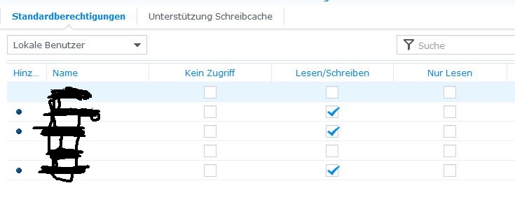

Im obersten Bild siehst Du oben rechts den Button Einstellungen. Über den kommst Du auf die Berechtigungseinstellung und entsprechend den Wünschen oder Notwendigkeiten die Berechtigungen setzen. USB Platte sollte dann auch im Filemanager oder im Gemeinsamen Ordner in der Systemsteuerung sichtbar sein. Und entsprechend sollte es dann auch von einem PC sichtbar sein und kann dann auch als Netzlaufwerk fest eingebunden werden. Ich hoffe ich konnte Dir helfen, sonst bitte genauere Angaben wo es klemmt.

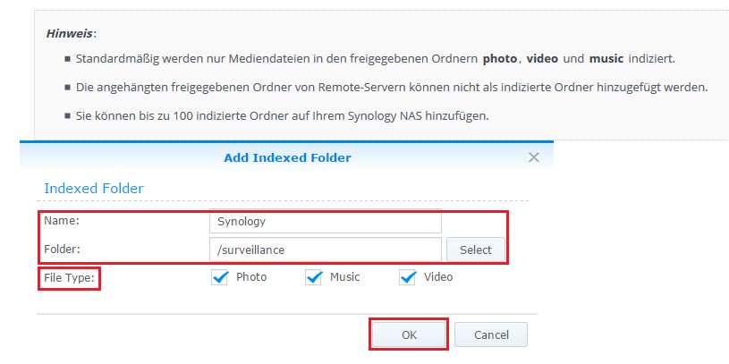

Ich muss mich korrigieren. Man kann wirklich andere Ordner indizieren. Hatte das irgendwie anders in Erinnerung.
Systemsteuerung -> Indizierungsdient -> Indizierte Ordner -> Erstellen -> USB Medium auswählen -> usw.

Ich habe bei Synology gerade folgen Aussage dazu gefunden:
Edit: Ok Du warst schneller. Das ganze wird aber nur funktionieren, wenn die USB Platte sauber samt Dateisystem erkannt und eingebunden sowie eventuell notwendige Berechtigungen gesetzt sind.
Ich denke auf dem Weg sollte man es dann mal versuchen. Denke ich jedenfalls, wenn es an der fehlenden Indizierung liegt.Gruß joe

vielen Dank joe.i.m und n4ther. Es hat geklappt. Im Nachhinein sehr einfach.
Häkchen setzen und fertig. Gewusst wie. Im Forum wird Dir geholfen.
