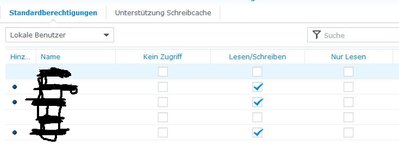

Im obersten Bild siehst Du oben rechts den Button Einstellungen. Über den kommst Du auf die Berechtigungseinstellung und entsprechend den Wünschen oder Notwendigkeiten die Berechtigungen setzen.

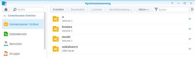

USB Platte sollte dann auch im Filemanager oder im Gemeinsamen Ordner in der Systemsteuerung sichtbar sein.
Und entsprechend sollte es dann auch von einem PC sichtbar sein und kann dann auch als Netzlaufwerk fest eingebunden werden.
