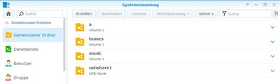

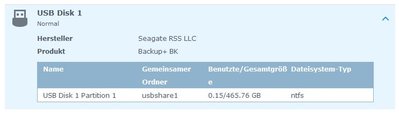

Da ich nicht ganz erkennen kann wo es bei Dir klemmt, fange ich mal mit einer Schrittweisen Anleitung an.
Wo hast Du die Platte angeschlossen? Ich habe es am Frontanschluß durchgespielt.
Siehst Du die Platte unter dem Punkt "Externe Geräte" in der Systemsteuerung der Symology? Wenn ja: Rechts mit dem nach unten zeigenden Pfeil alles anzeigen lassen. NTFS wird bei mir unterstützt. exFAT wurde aber zum Beispiel zwar erkannt, aber nicht unterstützt, obwohl es laut Synology Website unterstützt werden soll. Bei mir stand dann Festplatte muß Formatiert werden oder so ähnlich. Habe ich dann am PC auf NTFS formatiert.

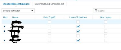

Im obersten Bild siehst Du oben rechts den Button Einstellungen. Über den kommst Du auf die Berechtigungseinstellung und entsprechend den Wünschen oder Notwendigkeiten die Berechtigungen setzen. USB Platte sollte dann auch im Filemanager oder im Gemeinsamen Ordner in der Systemsteuerung sichtbar sein. Und entsprechend sollte es dann auch von einem PC sichtbar sein und kann dann auch als Netzlaufwerk fest eingebunden werden. Ich hoffe ich konnte Dir helfen, sonst bitte genauere Angaben wo es klemmt.

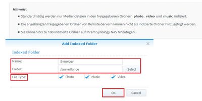

Kann man denn in dem Fall nicht die Verzeichnisse zum indizieren für den Mediaserver erweitern bzw einen weiteren Ordner einbinden? Wenn die Platte unter gemeinsamen Ordnern sichtbar ist sollte es doch grundsätzlich möglich sein. Ich habe irgendwo im Hinterkopf, das bis zu hundert indizierte Ordner geben kann,

Ich muss mich korrigieren. Man kann wirklich andere Ordner indizieren. Hatte das irgendwie anders in Erinnerung.
Systemsteuerung -> Indizierungsdient -> Indizierte Ordner -> Erstellen -> USB Medium auswählen -> usw.

Ich habe bei Synology gerade folgen Aussage dazu gefunden:
Edit: Ok Du warst schneller. Das ganze wird aber nur funktionieren, wenn die USB Platte sauber samt Dateisystem erkannt und eingebunden sowie eventuell notwendige Berechtigungen gesetzt sind.
Ich denke auf dem Weg sollte man es dann mal versuchen. Denke ich jedenfalls, wenn es an der fehlenden Indizierung liegt.Gruß joe
