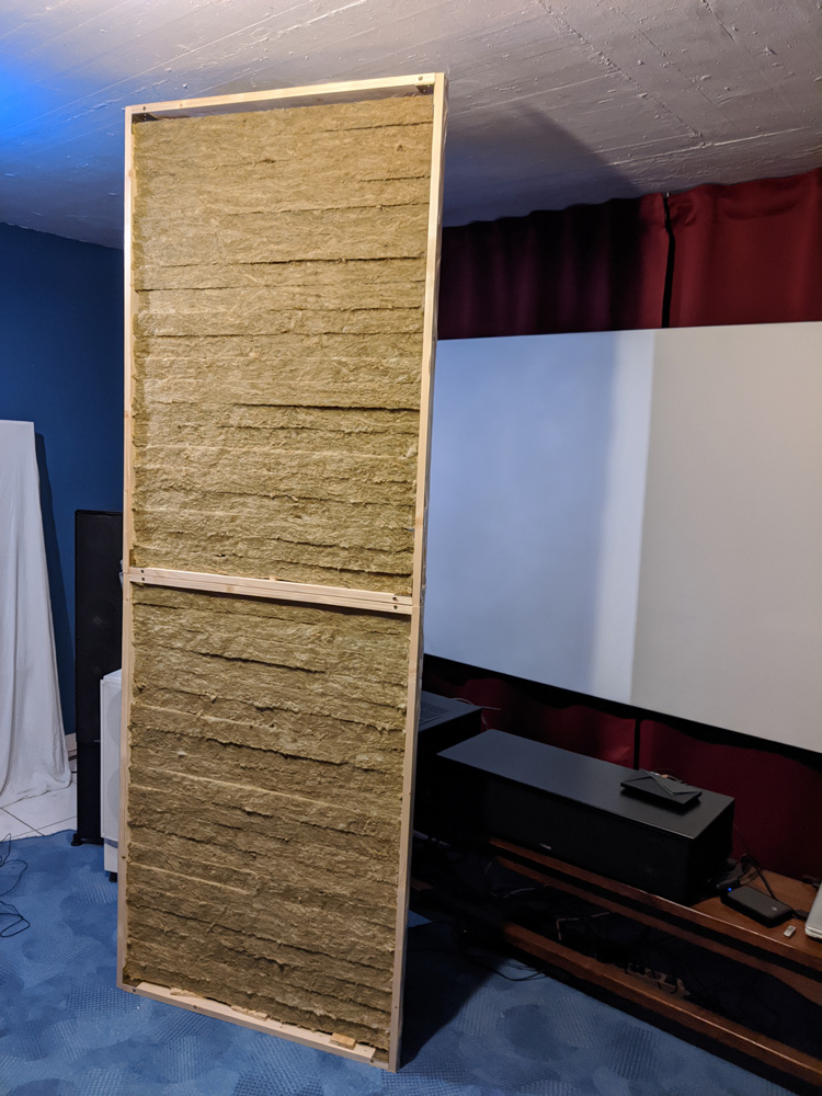

Nun standen weitere Verbesserungen beim Sound auf der Liste. Um den Bassbereich zu bändigen bastelte ich große Gestelle aus Holz und befüllte sie mit Steinwolle (Rockwool Sonorock aus dem Baumarkt).
Das Ganze wurde mit großen Müllsäcken verkleidet. Je zwei Absorber kamen dann übereinander in die vorderen Raumecken. Versteckt wurden die Bassfallen hinter dem Vorhang.
Das Ergebnis war ein DEUTLICH geringerer Nachhall und weniger ausgeprägte Wellen im Frequenzverlauf. Die automatische Einmessung des Yamaha 1080 musste nun erheblich weniger korrigieren.
Von diesen Ergebnissen bestätigt und motiviert, waren nun die Wandabsorber an der Reihe. Einen nach dem Anderen baute ich vier quadratische Rahmen (zwei mal 1,40m x 1m x 0,14m und zwei mal 1,20m x 1m x 0,14m), befüllte diese mit Steinwolle (Thermarock 40) und verkleidete sie mit Stoff (Batist, schwarz).

Bei der Auswahl des Füllmaterials der Absorber habe ich mich an diesem Artikel orientiert: https://www.heimkino-praxis.de/absorber-material/
Die Absorber wurden mit knapp 10cm Wandabstand aufgehängt. Ergebnis der Maßnahmen war ein wiederum deutlich verbesserter Nachhall und ein Glätten des Frequenzverlaufs. Die Einmessung des Verstärkers griff inzwischen nur noch marginal ein.
