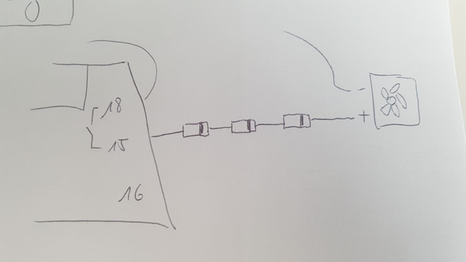

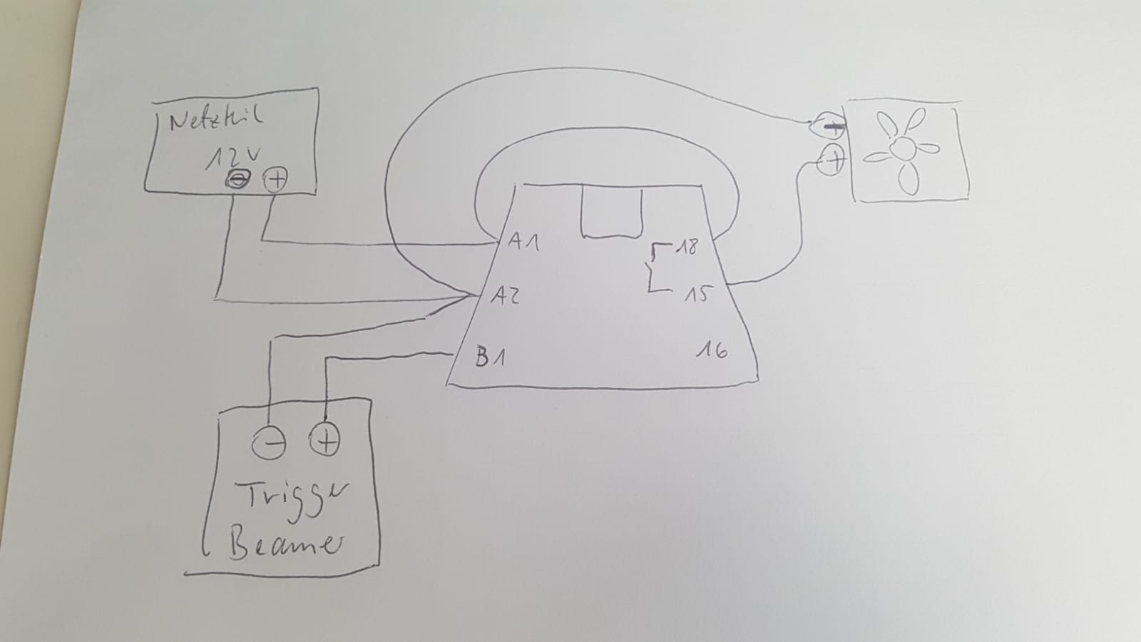

Eine Frage hätte ich was den Lüfter der Hushbox betrifft . Wie wurde die Lüftung mit 6 min Verzögerung nach ausschalten des Projektors realisiert . Welche Bauteile Relais etc. wurden eingesetzt ?
Verwendet wurde folgendes Relais:
https://www.voelkner.de/products/286910 ... c7b48ae47e
Und hier habe ich ein Schema für die Verkabelung:
Am Relais kann dann per Schalterstellung und Drehrad ein Delay ausgewählt werden. Klappt problemlos.

Ach ja, noch etwas: Das Relais funktioniert erst ab ca. 9,6 Volt. Wenn man die Lüfter also mit geringerer Spannung betreiben möchte, kann man noch einige Widerstände hinter das Relais einbauen. Dadurch wird das Gesamtsystem etwas leiser, kühlt aber dennoch gut genug.

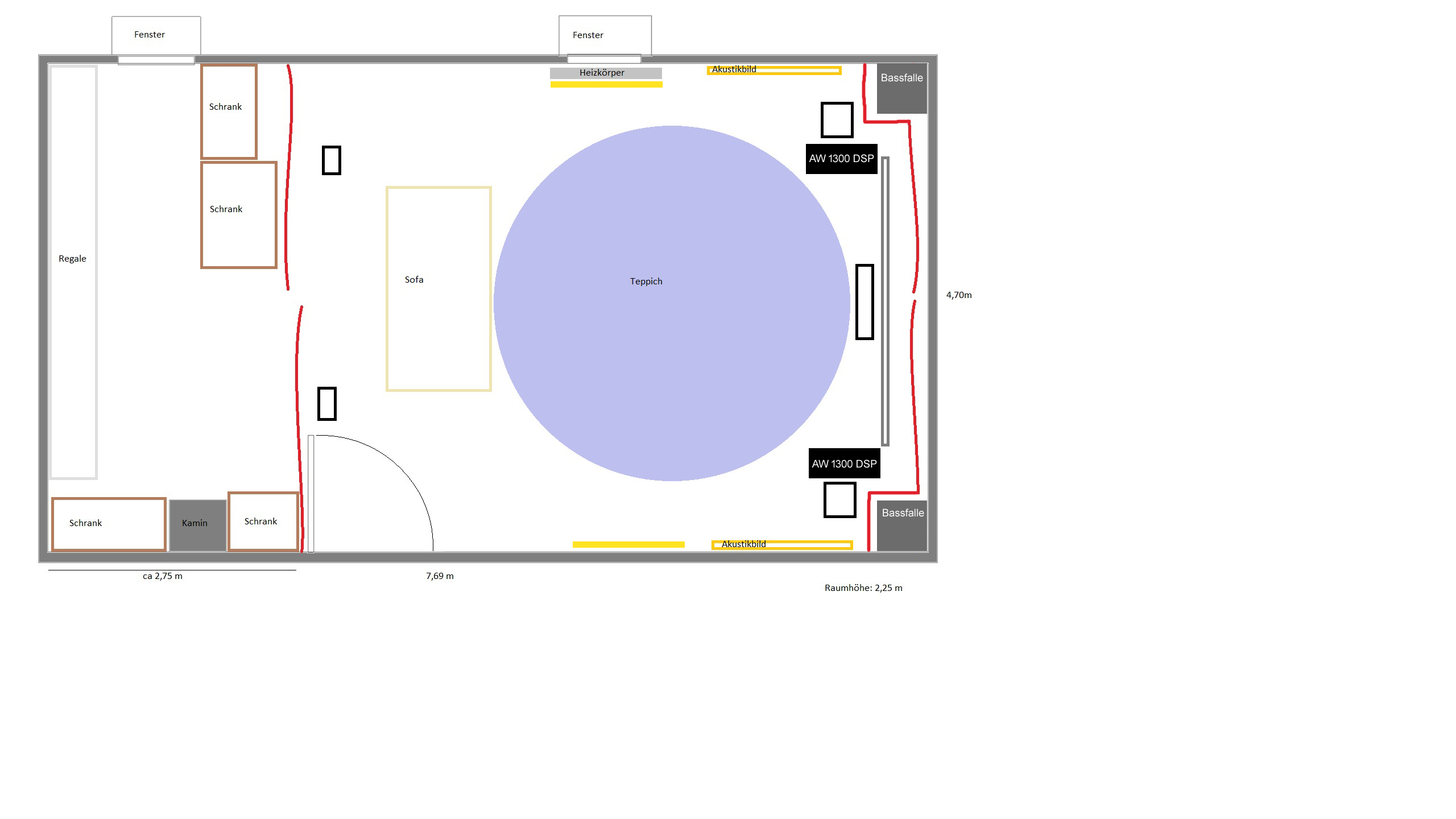

Im letzten November haben zwei gebrauchte AW 1300 DSP in schwarz Einzug in meinem Kino gehalten.
Deshalb steht mein alter weißer AW 1300 jetzt nutzlos im Gang und wartet darauf verkauft zu werden. Da ich das gute Stück jedoch damals neu und für gutes Geld gekauft und ihn immer pfleglich behandelt habe, fehlt mir irgendwie die letzte Motivation, ihn tatsächlich zu verhökern.
Mir kam etwas anderes in den Sinn:
Wenn ich schon drei AW 1300 DSP habe, wieso nicht auf einen vierten gebrauchten spekulieren und ein Double Bass Array realisieren? Mit etwas Glück bekomme ich bestimmt einen für ca. 600€. Die Farbe wäre auch egal, steht ja hinter dem großen Vorhang...
Momentan sieht es im Kinozimmer in etwa so aus:
Ich könnte die beiden vorderen Subs noch etwas näher zur Wand schieben (bis kurz vor den Vorhang), die hinteren Subwoover symmetrisch dazu gespiegelt an die Regalfront.
Ich habe die Subs momentan so eingestellt, dass am Hörplatz ein möglichst linearer Bassverlauf vorhanden ist. Dies ist allerdings nicht in allen Bereichen möglich, da es doch einige heftige Auslöschungen gibt.
Jetzt meine Frage:
Wäre ein DBA in diesem Raum sinnvoll? Ich habe ja im hinteren Bereich durch den Kamin und die Schränke keine symmetrische Raumaufteilung mehr, auch und gerade im Vergleich zum vorderen Bereich. Kann das DBA da seine Wirkung überhaupt entfalten?
Man muss ergänzen, dass der Schrank, der in die Mitte des Raums ragt, nicht massiv ist. Es handelt sich um einen Ikea-Stoffschrank, der mit Motorradkleidung vollgestopft ist... :D

Die Auslöschungen kannst du nur vermeiden, indem du die Subs aus den jeweiligen Frequenzbereichen rausschiebst und gleichzeitig nicht in den jeweiligen Auslöschungen sitzt.
Dazu hast du ja dann noch jeweils 3 EQ's pro Sub um gewisse Erhöhungen abzumildern.
Genau Raummaße und die genaue Hörplatz Position sowie die Membran Entfernung Rückwand zum Raum bei den Subs wären noch hilfreich.
Messungen jeweils ein Sub an + SBA im Vergleich am Hörplatz wären auch noch interessant.
Der Raum und die Aufstellung sind eigentlich vom Grundsatz her optimal.
Von daher denke ich, da ist noch was zu machen mit dem aktuellen Setup.
Möglicherweise ist aber auch was falsch eingestellt?
Ich habe mich beim Betrieb zweier AW 1300 DSP schon oft erwischt, dass die jeweilige Fernbedienung die Einstellungen des jeweils anderen Sub verändert hat, was zu heftigen Auslöschungen geführt hat.
Daher habe ich jedesmal einen der Subs jeweils komplett abgeschaltet, eingestellt, separat gemessen.
Dann den anderen Sub und am Ende nochmals das gesamte SBA gemessen.
Unterschiedlich eingestellte EQ's pro SUB können zu krassen Auslöschungen führen.
Normalerweise funktioniert das SBA auch ohne eigestellte EQ's sehr gut.
Ein DBA müsste ja jeweils komplett an den Rückwänden aufgestellt werden, keine Ahnung ob das machbar ist.
Alternativ kann man den Raum auch im hinteren Bereich mit schweren Bassfallen, Möbeln usw. ausstatten, um die Wellen im hinteren Bereich weiter zu reduzieren. Kenne den Raum jetzt nicht im Detail.
Ansonsten reichen normale Eckabsorber da bei weitem nicht aus.
Da muss man schon zu mindestens 4 bis 6 https://hofa-akustik.de/akustikmodule/basstraps/ pro Ecke zurückgreifen.
Da muss richtig Volumen in die Ecken bis zur Decke hoch.
