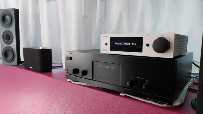

Auch mich juckt die nuXinema
weil sie so wenig Platz braucht und
weil es einer der sehr wenigen Surround-Geräte ist, die es in der Gehäusefarbe weiß gibt.
weil ich kein integriertes Radio benötige
weil ich keinen integrierten Streamer benötige (Bluesound NODE vorhanden)
weil ich bei der Leistungsversorgung der Lautsprecher gerne freie Wahl habe.
Da ich eine kräftig kleine Project Amp Box DS2 vorrätig habe und eine gleiche in der Küche, habe ich kurzerhand diese als Testkandidaten herangezogen.
Als Passivlautsprecher wollte ich schon die längste Zeit die überaus interessanten nuBoxx B-50 ausprobieren.
Damit habe ich eine Front mit L + Center + R aufgebaut.
Als Zuspieler fungierten ein Panasonic UB9004 (HDMI), das TV-Modem (HDMI) und ein BS NODE (SPDIF) in die nuXinema.
Am HDMI Ausgang habe ich den TV angeschlossen.
Ergebnis:
Da es vernehmlich hörbar rauschte, habe ich den Test vorzeitig beendet und dieses Setup im Wohnzimmer wieder abgebaut.
Die techn. Daten der AMP Box geben 31dB Verstärkung an.
Die Aussage von Hr. Pedal hier in diesem Thread weiter vorne erklären das Rauschen.

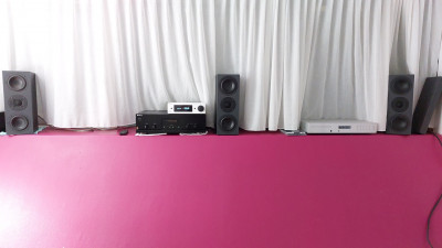

Nun wollte ich es so nicht auf sich beruhen lassen und habe eine Endstufe mit regelbarer Verstärkung gesucht und einer SONY gebrauchten TA-N220 gefunden.
Im wesentlich kleineren Home-Office spielt folgendes Setup:
nuXinema an der Sony TA-N220 mit 3x nuBoxx B-50
Zuspieler ist ein Audiolab 8200CDQ (SPDIF out).
Bei Einstellung der Pegelregler an der N220 auf vollen Pegel rauscht es auch hier.
Bei Einstellung der Pegelregler auf 13 Uhr rauscht NICHTS und bis zu 14 Uhr rauscht es nahezu nicht mehr hörbar (also akzeptabel).
Ja, was soll ich sagen, dieses kleine Setup rockt ganz ordentlich:
Feine Frauenstimmen (Kate Bush), tiefe Männerstimmen (Leonard Cohen), Drums, Gitarren sowohl akustische als auch elektrische und viele weitere Instrumente und Synthies (Kraftwerk), Streicher (Bartolomey Bittmann) - es klingt einfach toll! (OK, der Raum ist akustisch behandelt und gar nicht mehr hallig). Leistung ist dafür schon recht gefordert. Sitzen geht da nicht mehr.
Es macht so richtig Spaß!
Der nuXinema - eingestellt auf MOVIE - rechnet das 2-Kanal SPDIF Eingangssignal um und die Endstufe versorgt damit die komplette 3 Lautsprecher-Front mit Musik.
Für mich zeigt sich die Tauglichkeit der nuXinema für Passivlautsprecher.
