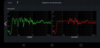

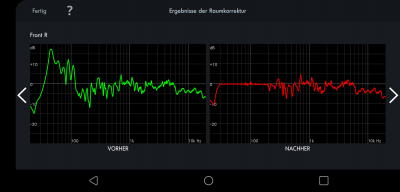

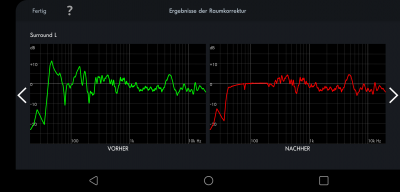

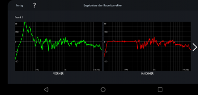

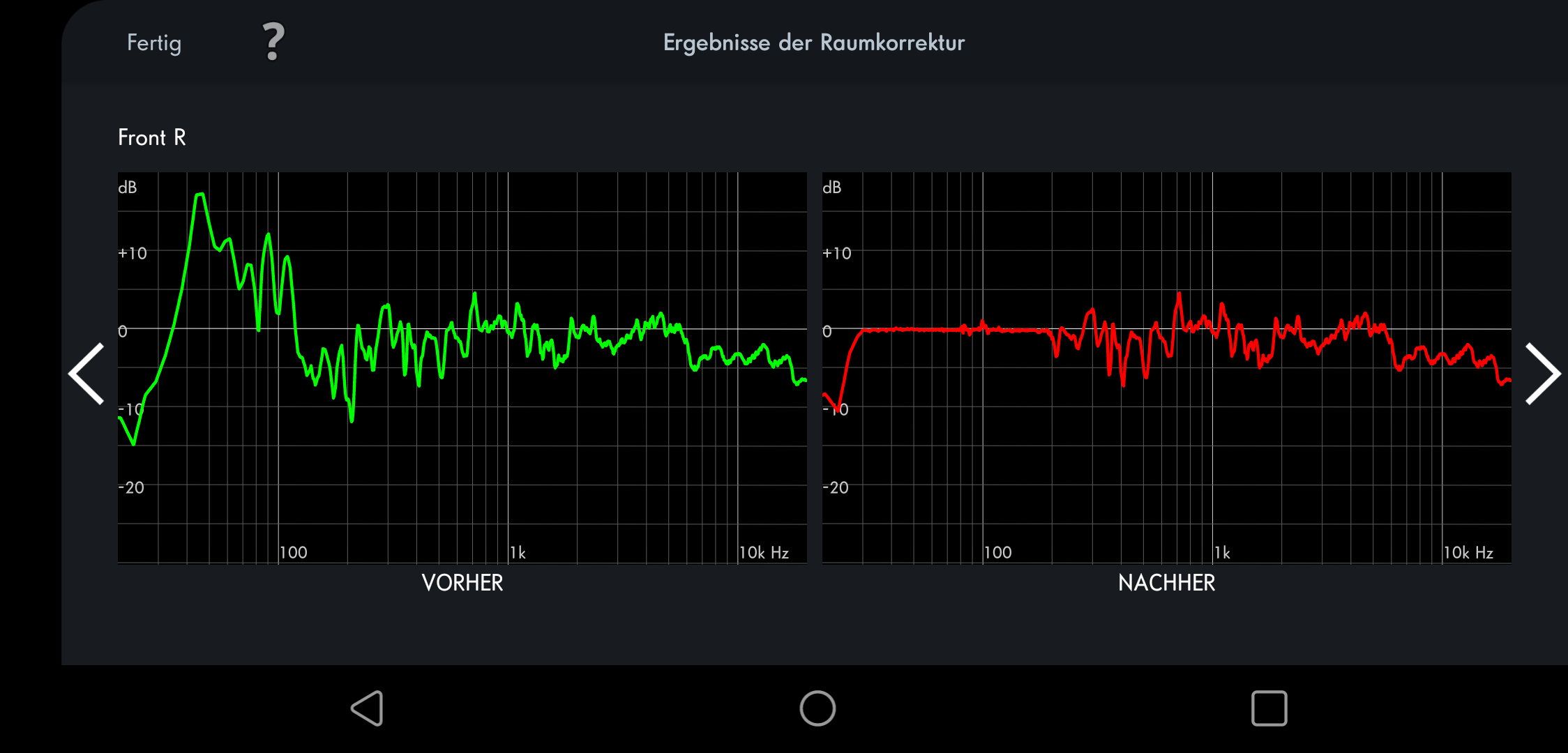

Audissey hab ich nur mit 6 Punkten vermessen und nur 20cm um den hörplatz herum. Die Frequenzen hab ich bei 350hz begrenzt. Klang irgendwie wärmer, als wenn alles bis 20khz linear ist. Zwischen Musik und pure direkt ist jetzt nur noch der tiefe Bereich unterschiedlich.
Hier die Graphen dazu:
Wie Mann sieht waren die tiefen extrem erhöht, an den vorherigen standplätzen war es noch mehr.
Jetzt klingt der Bass soweit ganz gut. Bei extremen tiefen übersteuern aber die tieftöner. Wird also Zeit für was neues.

Hallo, der CINEMA 50 (Audyssey MultEQ XT32) hat eine bessere Version von Audyssey, deswegen der Unterschied zum CINEMA 60 (Audyssey MultEQ XT). Je schwieriger der Raum um so wichtiger ist die Audyssey Version.
Um das mit dem Bass zu verstehen, kannst du mal nach dem Begriff Raummoden suchen.
Raummoden siehst du bei dir extrem zwischen 40 und 50 Hz (die Überhöhung von über 15dB).
Ein ATM würde ich nicht hohlen, der Bass wird durch das ATM im bei dir kritischen Bereich mit angehoben.
Wenn du wirklich mehr Tiefbass haben möchtest, vielleicht Subwoofer und Anti-Mode oder miniDSP zur Kontrolle des Basses.

Hier Mal die kurven aller 5 Lautsprecher
Ich hab Mal etwas wegen den Raummoden gelesen. Absorber oder Bassfällen scheinen aber erst ab so 80hz zu funktionieren.
Meine Probleme sind ja bei den tieferen Frequenzen.
