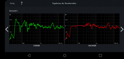

Ich habe oben den Grundriss aus dem anderen thread eingefügt. Entfernung zum hörplatz sind 3m.
Und ich habe 2 Tage probiert und glaube 2h mit dem nubert service telefoniert. Es kam zu keinem Erfolg. Das rote auf dem Bild ist der Subwoofer, dies war der einzige Platz wo es nicht gedröhnt hat. Dafür umso mehr eine Etage höher. Der Subwoofer müsste also nach unten hin beschnitten werden. Und dafür brauche ich dann auch keinen Subwoofer mehr.
Ich habe damals auch mit einem User gesprochen, der sich mit Raummoden und dämmen beschäftigt hat. Und auch er meinte, das es sehr aufwendig werden würde.
Also hab ich das Thema abgehakt.
Zum Marantz, ich hab auch zwischen beiden hin und her überlegt. Den Aufpreis wollte ich dann aber lieber in die Rs54 investieren. Und so schlecht soll die Einmessung auch nicht sein.
Jetzt geht's ja auch gut und ich hab's nur manuell eingerichtet.

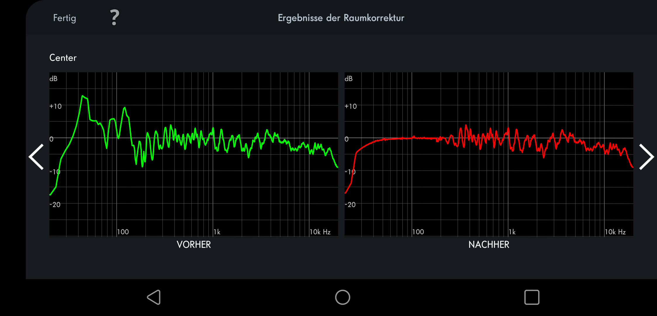

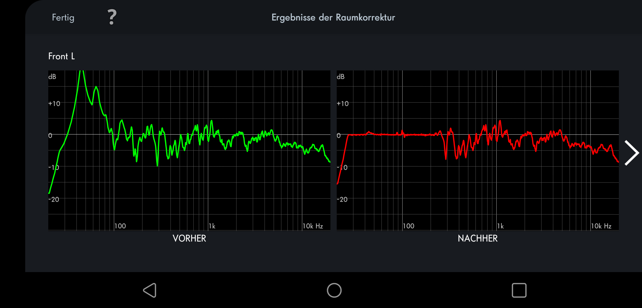

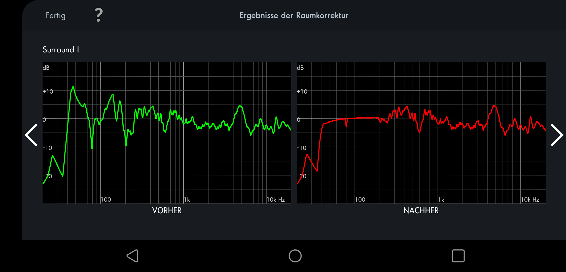

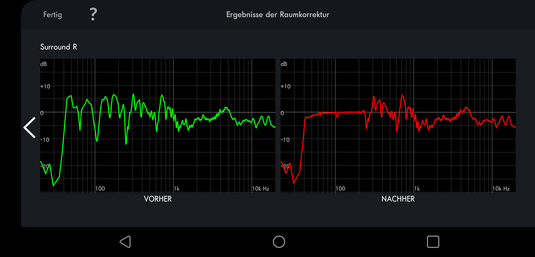

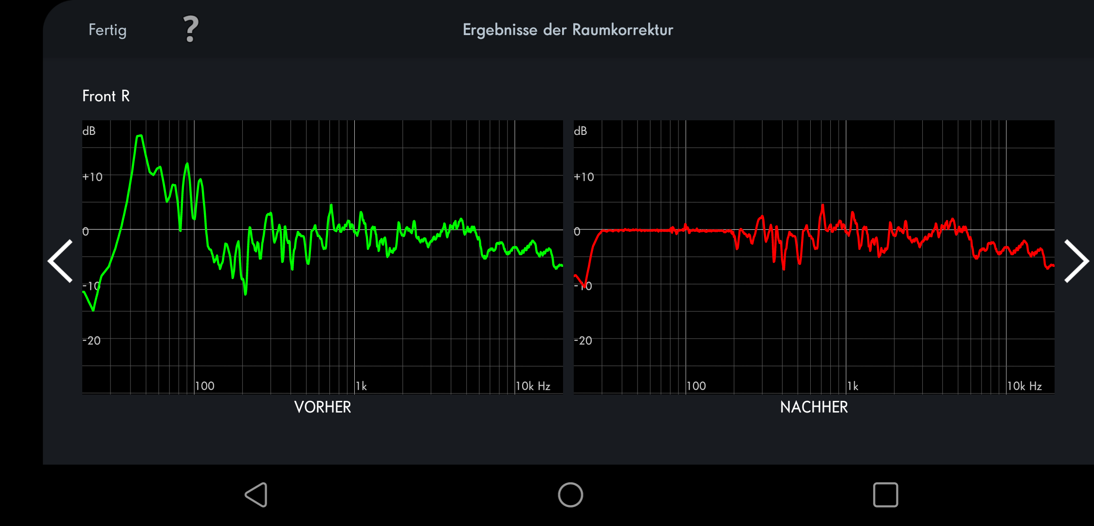

Hallo, bedenke, mit den nuVero 60 holst du dir Boxen mit einer unteren Grenzfrequenz von 36 Hz.
Du hast dann quasi zwei "kleine Subwoofer" in der Nähe der Raumecken.

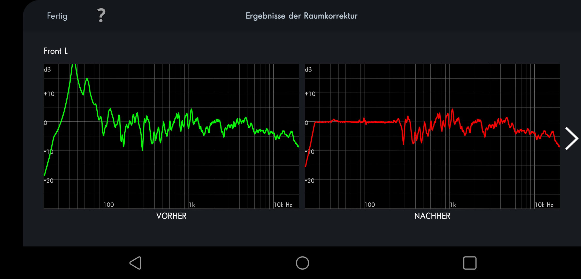

Da wird das Raumkorrekturprogramm (z.B. Audyssey) ordentlich den Bass "bearbeiten" müssen.
Der Unterschied zwischen Audyssey MultEQ XT32 + Audyssey-APP (CINEMA 50) und Audyssey MultEQ XT (CINEMA 60) ist sehr groß.
Audyssey MultEQ XT32 + Audyssey-APP korrigieren genauer und du siehst was korrigiert wird und kannst auch Kurven ändern. Du kannst auch nur z.B. bis 500 Hz korrigieren lassen.

Hi,
Ich melde mich Mal zurück.
Ich hatte zuerst den Cinema 60 gekauft. Der hat nur müll eingemessen und auch im stereo pure direkt Modus passte der Klang überhaupt nicht. Ich habe ihn 2x eingemessen. Der Klang war wie zerstückelt, als würden ganze frequenzbänder fehlen.
Im Nachhinein gehe ich davon aus, das er kaputt war. Nach kurzem sprechen mit dem händler, machte er mir ein super Angebot für den Cinema 50.
Als er ankam wurde er genauso eingemessen wie der 60er. Was soll ich sagen, eine andere Welt. Aber immer noch nicht perfekt. Leider ging es mir jetzt fast 2 Wochen sehr schlecht. Somit könnte ich nichts weiter testen. Die letzten Tage hab ich mich etwas mit audyssey beschäfftigt. Und die App heruntergeladen. Auch hab ich die Frontlautsprecher etwas ausseinander und nach vorn ausgerichtet.
Hochtöner sind 70cm von der rückwand entfernt und zum hörplatz ausgerichtet. Sie sind 2,4m auseinander positioniert. Zum hörplatz sind es 2,8m.
Audissey hab ich nur mit 6 Punkten vermessen und nur 20cm um den hörplatz herum. Die Frequenzen hab ich bei 350hz begrenzt. Klang irgendwie wärmer, als wenn alles bis 20khz linear ist. Zwischen Musik und pure direkt ist jetzt nur noch der tiefe Bereich unterschiedlich.
Hier die Graphen dazu:
Wie Mann sieht waren die tiefen extrem erhöht, an den vorherigen standplätzen war es noch mehr.
Jetzt klingt der Bass soweit ganz gut. Bei extremen tiefen übersteuern aber die tieftöner. Wird also Zeit für was neues.
Welche Frequenzen sind es denn, die alles zum dröhnen bringen? Nachbar über mir hatte wieder angerufen, das bei ihm alles dröhnt. Nach dem umstellen und der jetzigen Messung ist das so gut wie weg. An meinen Standlautsprechern steht ein Frequenzgang ab 20hz dran. Die nuvero 60 fängt ja erst bei 36hz an. Könnte sie da schon die nötige Abhilfe schaffen?
Evtl. Noch das ATM kompakt dazu? Ich denke alles unter 30hz macht hier massive Probleme.
Wie wichtig ist die höhe vom hochtöner? Momentan sind es 80cm, die ständer der nuvero 60 bringen ihn auf 1m hoch. Ich liege oder sitze auf dem Sofa meist um die 80 bis 90 cm. Centerspeaker ist aktuell bei 50cm höhe. Wäre bei der nuvero 70 dann bei ca 65cm. Stimmen kommen aber direkt auf höhe des Fernsehers. Also perfekt.
Zu den rears, sie sind beide fast seitlich von der hörposition. Ich habe mittig hinterm Sofa ein Fenster mit 40cm tiefem und 1m breiten Fensterbrett. Macht es Sinn dort 2 Lautsprecher zu platzieren. Wenn ja, welche?
Lutz
Lutz
- MiMatthies
- Beiträge: 417
- Registriert: Di 28. Jun 2011, 06:28
- Hat sich bedankt: 28 Mal
- Danksagung erhalten: 59 Mal
Re: 5 bzw 7 Lautsprecher Heimkino mit nuVero
Hallo, der CINEMA 50 (Audyssey MultEQ XT32) hat eine bessere Version von Audyssey, deswegen der Unterschied zum CINEMA 60 (Audyssey MultEQ XT). Je schwieriger der Raum um so wichtiger ist die Audyssey Version.
Um das mit dem Bass zu verstehen, kannst du mal nach dem Begriff Raummoden suchen.
Raummoden siehst du bei dir extrem zwischen 40 und 50 Hz (die Überhöhung von über 15dB).
Ein ATM würde ich nicht hohlen, der Bass wird durch das ATM im bei dir kritischen Bereich mit angehoben.
Wenn du wirklich mehr Tiefbass haben möchtest, vielleicht Subwoofer und Anti-Mode oder miniDSP zur Kontrolle des Basses.
Zur Höhe vom Hochtöner: die sollte in Ohrhöhe bei deiner normalen Hörposition sein.
Der meiste Hochtöner haben ein schmalen Abstrahlwinkel (z.B. +/-15 Grad) und in diesen Bereiche sollte dein Ohr sein.

- der13big-l
- Beiträge: 233
- Registriert: Sa 24. Jan 2015, 09:01
- Wohnort: Dresden
Hi, danke für die Antwort.
Hier Mal die kurven aller 5 Lautsprecher
Ich hab Mal etwas wegen den Raummoden gelesen. Absorber oder Bassfällen scheinen aber erst ab so 80hz zu funktionieren.
Meine Probleme sind ja bei den tieferen Frequenzen.
Wenn ich meinen Kopf auf den Boden hinter die Lautsprecher dröhnt es da schon Recht stark. Die Standlautsprecher haben jetzt auch 2 Bassreflexrohre da unten.
Die nuvero 60 wäre ja dann ca. 60cm höher und nach unten hin offen. Bringt das massive Vorteile?
Kann man mit irgendwelchen Mitteln das ganze testen?
Oder erst Mal die nuveros kaufen und schauen wie dann alles im Raum ist.
Es ist auch erschreckend anders wie die Lautsprecher jetzt klingen, gegenüber dem alten Marantz sr5500.
