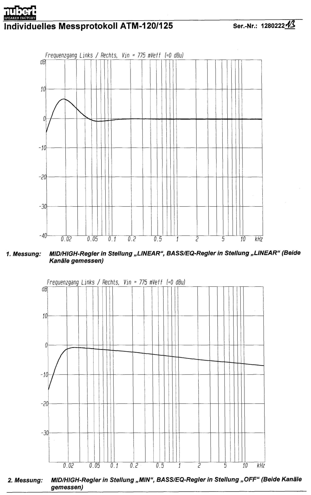

Hier noch das Messprotokoll von meinem ATM (Bilder vergrössern, auf Vollbildmodus):

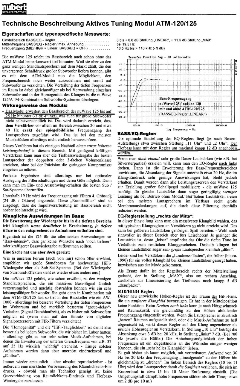

und die Beschreibung:
