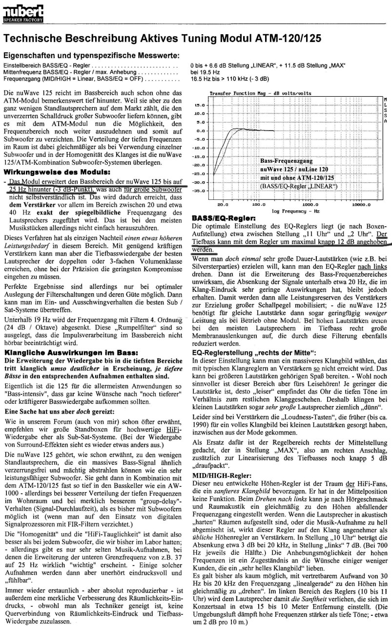

Hilft dir das weiter?
--> http://www.nubert-forum.de/nuforum/view ... 10#p534510
http://img8.imageshack.us/img8/8604/atm ... oomout.png
Der höchste Punkt lag bei knapp über +12 Dezibel.

Hier noch das Messprotokoll von meinem ATM (Bilder vergrössern, auf Vollbildmodus):
und die Beschreibung:
