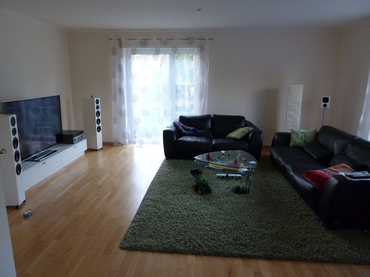

Hallo Leute,
also meine neuen NL284 spielten doch sehr schlank und ich war enttäuscht. Hier die Räumlichkeiten:
Dann habe ich bei Nubert angerufen und es war klar: Dämpfung, Dämpfung, Dämpfung muss her. Die Höhen/Mitten werden zu stark wahrgenommen und verdecken den vorhanden Bass, war die Analyse. Und die gazeartigen Gardinen vor den fenstern dämpfen schon mal gar nichts, wie ich zuerst dachte und überhaupt, viel zu kahl alles.
Also habe ich gestern eine provisorische Dämpfung "installiert" und was sage ich euch:
Welten an Unterschied ! Der BASS ist da ! Ich habe ihn gefunden :) Das kommt quasi dadurch das Mitten/Höhen nun gedämpft werden und man den Bass lauter wahrnimmt.
Ich habe mal "infected Mushrooms" reingetan und da waren dann auch keine Fragen mehr offen. Die Lautstärke am Reciever wird auch automatisch höher eingestellt obwohl die wahrgenommene Lautstärke gleich ist.

Das (relative) Basschwäche am Sitzplatz im Verhältnis in 2m Abstand ist immer noch vorhanden. Ein kleiner Subwoofer AW-441/560 zwischen dem 2-er und 3-er Sofa würde das wahrscheinlich deutlich verbessern.
Hier mal die (ungenaue weil ich ja eigentlich nen L-Raum habe) RSS Messung.
Wollte Hier nur mal meine Erfahrungen mitteilen, vielleicht hilft es ja jemanden.
Fazit: Verstärker und Kabel sind es NICHT, fehlende Dämpfung des Raumes aber schon !
Kai

...hallo ,
schön zu lesen von Deinen Erfahrungen. Wenn Du in Vorhänge weiter investieren möchtest dann Google mal nach Molton Bühnen Stoff .
Da gibt es allerlei an auswahl zu verschiedenen Preisen und das zeugs wird dich nochmal weiter bringen.
Stell Deine Boxen mal auf ne Gummiunterlage , sowas bekommst du im Baumarkt als Waschmaschinen unterlage.
Weiter helfen auch schöne große Kissen hinter deinem Hörplatz .
Hast Du schon mal den klatschtest gemacht ? An verschiedenen stellen im Raum in die hände klatschen und wenns stark nachhallt an diesen Stellen etwas dämmen.
gruß
klaus

Ich würde mal folgenden Vorschlag machen, zumindest mal ausprobieren!
Die Anlage samt Hörposition um 90° nach Rechts drehen.
Boxenabstand zu den Seiten 1/4 von der Raumbreite, zu der Rückwand 1/5 von der Länge des Raums (das wären bei dir wohl 1,82m), Hörposition auf 3/5 der Raumlänge, also 5,47m von der Wand hinter den Boxen.
(wenn ich die Maße aber so sehe glaube ich kaum das es bei dir so "rein passt") :wink:
Dann einfach mal so wie ich meinte (90° nach Rechts) einen Gleichseitiges Dreieck aufbauen mit min. 1m (besser mehr) Abstand zur Rückwand und Hörabstände bis max. 3m. Also Abstand zwischen den Boxen 3m, Seitenabstand was sich daraus eben ergibt und Abstand Box zum Hörplatz 3m.
Einfach mal versuchen!
Irgendwelche längere, billige Boxenkabel besorgen und dann loslegen.
Die Nulines lassen sich wegen ihren Füßen denke ich mal problemlos verschieben...

Ich hatte auch das gleiche Problem bei meiner Fensterfront. Allerdings waren mir die Akustikstoffe zu teuer und waren optisch nicht mein Geschmack. Nach längeren Überlegungen, habe ich mich für schwere Gardinenschals entschieden und ich muss sagen, ich hätte nie gedacht, dass sich die Raumakustik so zum positiven verändert.
Das ganze muss nicht teuer sein:
http://www.kibek.de/de/online-shop/gard ... iew&page=1
Gruß Kai

Schwere Vorhänge vom Ikea, kosten glaube ich 25 Euro...In einem normalem Raum wirst den Unterschied zum Hofa-Vorhang wohl eher nicht merken ;)

noch mal ein Update:
Da ich das Wohnzimmer NICHT so dämpfen kann wie auf den Bildern :) gibt es noch die Frage, ob man mit einer NuVero10/11/14 die ja eine D' Apollito Anordnung hat, Deckenreflexionen per Konstruktion vermeiden kann. Außerdem scheinen mir die Anpassungsmöglichkeiten der NuVero Linie an wenig gedämpfte Räume deutlich flexibler.
Meinungen zu D'Appolito und Vermeidung von Reflexionen ?
Wickipedia zumindest sagt das gleiche dazu
http://de.wikipedia.org/wiki/D%E2%80%99 ... -Anordnung
Kai
