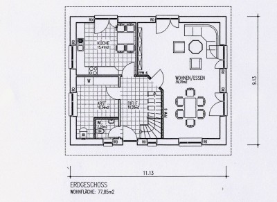

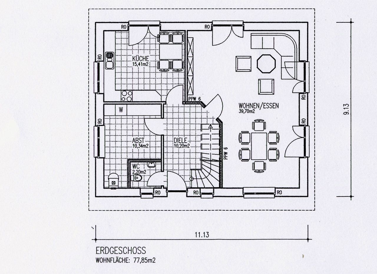

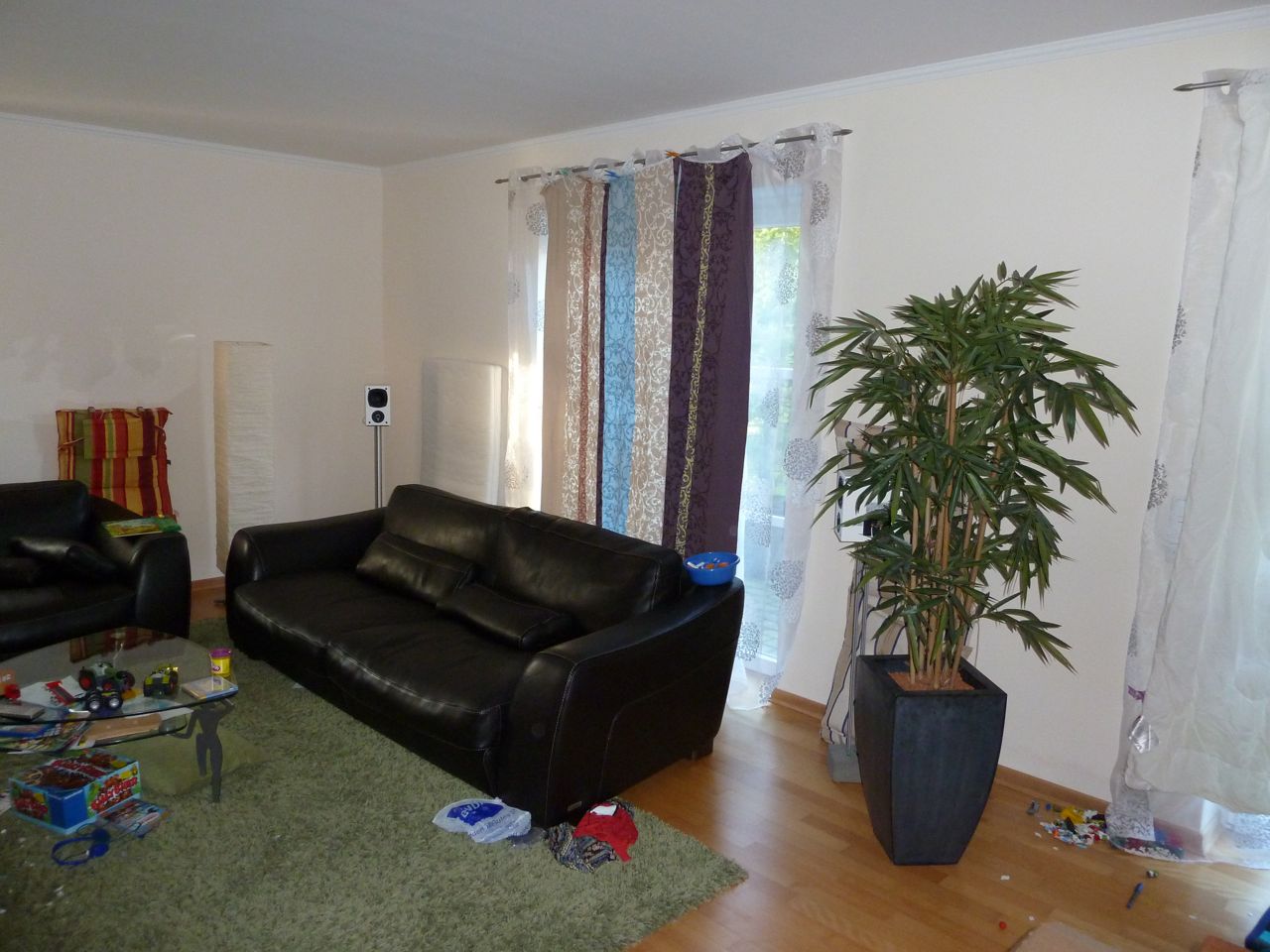

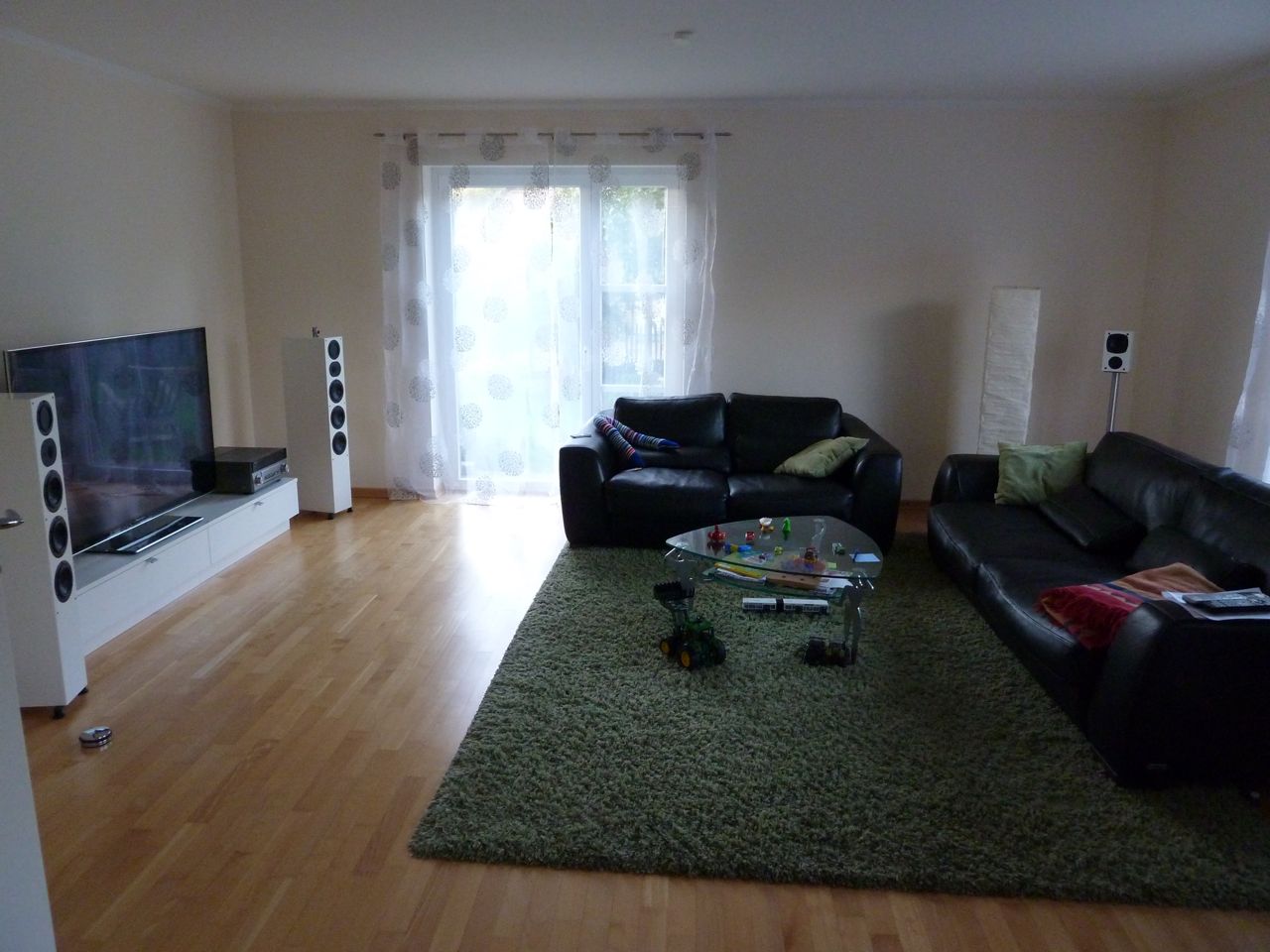

also meine neuen NL284 spielten doch sehr schlank und ich war enttäuscht. Hier die Räumlichkeiten:
Dann habe ich bei Nubert angerufen und es war klar: Dämpfung, Dämpfung, Dämpfung muss her. Die Höhen/Mitten werden zu stark wahrgenommen und verdecken den vorhanden Bass, war die Analyse. Und die gazeartigen Gardinen vor den fenstern dämpfen schon mal gar nichts, wie ich zuerst dachte und überhaupt, viel zu kahl alles.

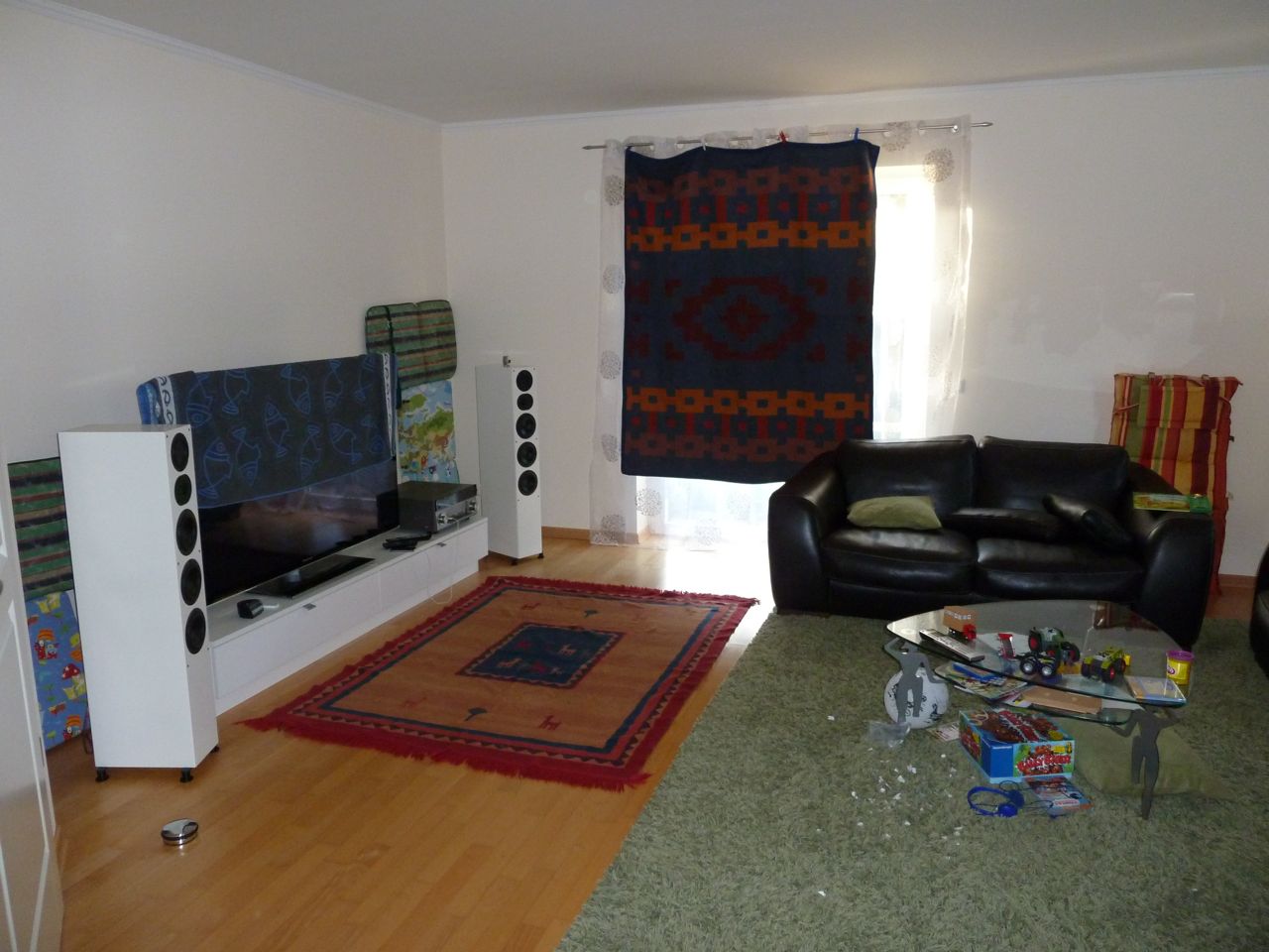

Also habe ich gestern eine provisorische Dämpfung "installiert" und was sage ich euch:
Welten an Unterschied ! Der BASS ist da ! Ich habe ihn gefunden :) Das kommt quasi dadurch das Mitten/Höhen nun gedämpft werden und man den Bass lauter wahrnimmt.
Ich habe mal "infected Mushrooms" reingetan und da waren dann auch keine Fragen mehr offen. Die Lautstärke am Reciever wird auch automatisch höher eingestellt obwohl die wahrgenommene Lautstärke gleich ist.
Bilder der provisorischen Dämpfung:
Also am Verstärker hat es definitiv nicht gelegen, der A2010 geht ohne Ende ! Suche jetzt nach so schicken Dämpfungsteilen wo man Bilder draufdrucken kann und habe auch einen neuen Gardinenstoff entdeckt:

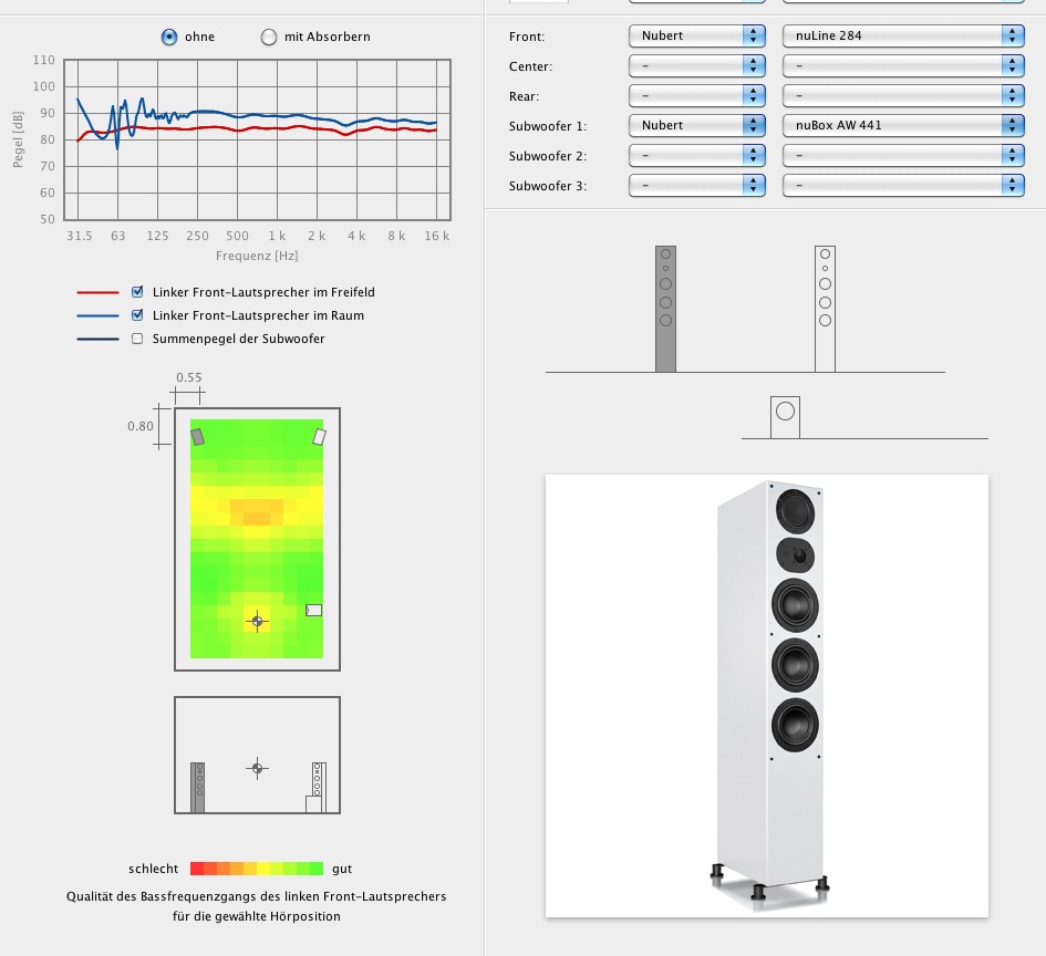

Das (relative) Basschwäche am Sitzplatz im Verhältnis in 2m Abstand ist immer noch vorhanden. Ein kleiner Subwoofer AW-441/560 zwischen dem 2-er und 3-er Sofa würde das wahrscheinlich deutlich verbessern.
Hier mal die (ungenaue weil ich ja eigentlich nen L-Raum habe) RSS Messung.
