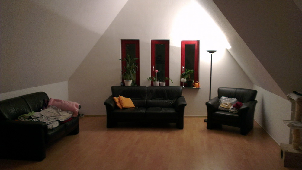

Ok, hier mal ein Paar Fotos und ein gerade erstellter Grundriss. Sieht zwar rechtwinklig aus ist aber nicht so also alle Wände etwas aus dem Winkel..

Re: Bassloch am Sitzplatz??? Help!!
So, jetzt habe ich sie sogar mal nach hinten geneigt. Dann klingt es am Hörplatz besser aber im gesamten Raum schlecht. Was etwas gebracht hat ist die Lautsprecher an die Wand ran zustellen. Dann klingt es aber auch im Raum irgendwie Flat - mäßig... Macht mich fertig..
Du sitzt generell vieeeel zu weit weg von den Boxen, zudem hast du bestimmt viel Hall und hörst außerdem nur noch Reflexionen. Du bist damit auch weiiit entfernt, das zu hören, was die tollen Boxen können.maddoc hat geschrieben:Also sogut wie perfekt.
Viele Grüße Oli
Ich würde mir Gedanken machen, wie ich die Möbel neu anordne, um näher an die Boxen zu kommen. Ich denke mit einem Abstand zwischen 2,50 m und höchstens 3,50 m sollte der Klang generell besser werden mal unabhängig davon ob du dann noch in einem Bassloch sitzt. Der Raum ist ja ganz schön und großzügig, mir würden da auf Anhieb mindestens 3 Alternativen einfallen, die Möbel und Boxen zu positionieren.
Boxen weg von der Wand, auch aus den Ecken und den Abstand massiv verringern...
Selbiges gilt für die Couch. Wenn ich diese Fläche hätte... mitten rein in den Raum das SofaThomasB hat geschrieben:Boxen weg von der Wand, auch aus den Ecken und den Abstand massiv verringern...
Ist doch ein schöner Raum. Aber der Weg zum Referenzraum muss noch gegangen werden
Wie schon gesagt wurde, Du musst auf jeden Fall mit den Boxen weiter weg von der Wand. Und den Hörplatz ebenfalls noch weiter weg von der Wand.
Wenn die Boxen näher kommen können sie auch enger zusammen stehen, dadurch wird der Abstand zu den Seiten größer und die frühen Reflexionen weniger.
Es müsste im Moment sehr hallig sein... sicher kommen noch Sachen rein die den Hochton schlucken/zerstreuen?! Wenn es tonal weniger hell ist kommt auch automatisch der Bass besser zur Geltung.
Immer her mit den 3 Ideen!!FrankOTango hat geschrieben:Du sitzt generell vieeeel zu weit weg von den Boxen, zudem hast du bestimmt viel Hall und hörst außerdem nur noch Reflexionen. Du bist damit auch weiiit entfernt, das zu hören, was die tollen Boxen können.maddoc hat geschrieben:Also sogut wie perfekt.
Viele Grüße Oli
Was ich komisch finde es sind riesen Lautsprecher für Räume ab 30 qm oder so und dann kann man sich nicht mal weit weg setzen.. In meinem alten 2x3 Meter Wohnzimmer wo ich immer dachte im muss meinen Boxen mehr Raum geben und das die dann noch geiler klingen hatte ich nie Probleme mit dem Klang..
