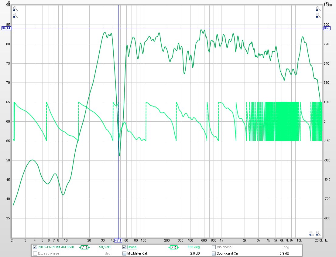

Wie ist diese ETC-Kurve zu interpretieren? Wenn ich das richtig verstanden habe, entsprechen die ersten Zacken nach dem Hauptpeak den ersten Reflexionen - richtig? Ist deren Höhe in einem klangtechnisch schädlichen Bereich?
Völlig unklar ist mir die Aussage der Kurve für die Phase. :?: Wie muss man das Phasengezappel interpretieren? :?

horch! hat geschrieben:Wie ist diese ETC-Kurve zu interpretieren? Wenn ich das richtig verstanden habe, entsprechen die ersten Zacken nach dem Hauptpeak den ersten Reflexionen - richtig? Ist deren Höhe in einem klangtechnisch schädlichen Bereich?
Kannst du das mal auf der Y-Achse auf dB umstellen statt in % ?
horch! hat geschrieben:Völlig unklar ist mir die Aussage der Kurve für die Phase. Wie muss man das Phasengezappel interpretieren?
Das Phasengezappel ist nicht wirklich aussagekräftig.

So besser?
Korrekt. Desweiteren soll ein bestimmter Wert nicht überschritten werden. :!:
horch! hat geschrieben:So besser?
Da gibt's durchaus Verbesserungspotential. 8)
Jop, damit lässt sich was anfangen. Du hast zwar keine extrem starke frühr Reflexion aber einige die knapp 15dB schwächer sind als das Originalsignal, da ist auf jeden Fall noch Potenzial. Das nur langsam abfallende Originalsignal spricht für einige sehr schnelle Reflexionen, die dürften aber nicht sehr stören.

TasteOfMyCheese hat geschrieben:
Der Raum (13102) ist fast rundum mit Regalen, Möbeln, Pflanzen bestückt - also vermutlich eher Diffusor- als Absorberwirkung. Kann man damit die langsam abfallende Kurve verstehen? Die Energie bleibt lange im Raum? Außerdem habe ich hinter dem Hörplatz eine Dachschräge (Holz) - hier gibt es wirklich reflektierende Fläche; hier wären Absorber vermutlich akustisch sinnvoll - optisch für mich aber kaum vorstellbar.
