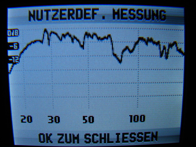

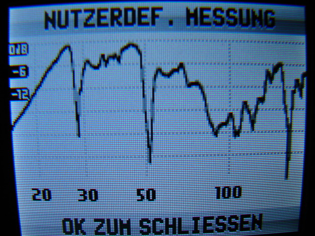

habe heute noch mal gemessen und Boxen (so weit möglich) verschoben.
So habe ich gemessen, jeweils links und rechts vom Hörplatz und zum Schluß noch mal am Hörplatz mit Korrektur:
Messergebnis rechts vom Hörplatz:
Messergebnis links vom Hörplatz:
Messung am Hörplatz.
Die Boxen habe ich nun weiter auseinander gestellt und dichter (!) zur Rückwand. Hier das Ergebnis:
Die Senke ist zwar immer noch da, ist aber kleiner geworden und ist mehr Richtung 100 Hz gewandert.
:arrow: Also für die Auslöschung, wie schon angemerkt worden ist, kann das Rigips nicht verantwortlich sein(?)
Für mich auch hörbar das bis jetzt beste Ergebnis. Ich glaube da hat das AM einen guten Job gemacht :D
Allerding ist mir jetzt erst beim reinstellen der Bilder der Abfall nach ca. 150 Hz aufgefallen. Da muß ich noch mal Messen, so das man da mehr sieht.
