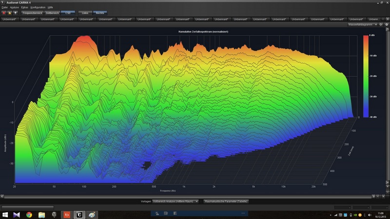

So...zwei Tage mal mit Carma noch gespielt.
Carma CSD links Carma CSD rechts Die Kurve vorher war der Himalaya....jetzt nur noch die Alpen. Mehr geht mit Equalizer von Yamaha ohne Ypao nicht. Klingt besser wie vorher.
Naja...das ideal ist wohl noch weit entfernt. Für den Anfang okay.

Re: Nuline 84 Raummoden Bassreflex
Eure Meinung dazu....

Digitiale Korrektur ist eigentlich mehr das Zünglein an der Waage und nicht geeignet, um gewaltige Probleme in den Griff zu bekommen.ltmajortom hat geschrieben:Eure Meinung dazu....
Natürlich kann man sich den Frequenzgang nahezu linear biegen, aber das hat wesentlich größere Nachteile, als man sich vorstellt. So kann es sein, dass durch die elektronische Korrektur direkt neben dem Hörplatz gewaltige Schwankungen im Frequenzgang auftreten, sodass ein um 10cm verschobener Platz (das geht auch unbewusst sehr schnell), den Klang drastisch verschlechtert.
Solche (leider) gewaltigen Probleme, wie bei dir lassen sich nur durch die Aufstellung von Lautsprechern und Hörplatz (Frequenzgang) sowie durch mehr Möblierung oder anderweitig absorbierendem Material (Nachhall) lösen.
Was mich aber wundert ist der wieder ansteigende Pegel im Bassbereich. Das kann sich ja eigentlich nur um einen Messfehler handeln.
